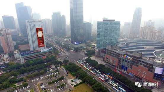

1 项目概况
某大型高端商业综合体坐落于广州市天河路与天河东交界外西北角,东为天河东路,南面天河路,西面为规划路,北为华文街。本工程为大型综合式建筑,主体建筑可分为五个组成部分,包括:1栋212m高的39层办公楼( 下称办公楼一);1栋160m 高的28 层办公楼(下称办公楼二),其中最顶上的8 层为一精品酒店; 一座131m 高的28 层五星级酒店(下称酒店A);以及一座8 层的文化中心。
各组成部份分别位于用地的四角,利用裙楼商场将各部份联合在一起。裙楼商场包括两层地上层,两层地下层,还有两层地下车库及装卸货区/机电房。
三层裙楼天面为一公众文化广场。建筑物东西长约270m,南北长约150m,总建筑面积457584m2,总高度为211.95m。属于一类高层建筑。本文对其中央空调的冷热源系统、空调风系统、空调水系统、消防防排烟系统和工程特色进行介绍和总结,以期为大型综合体建筑的暖通空调设计提供参考。
