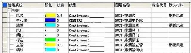

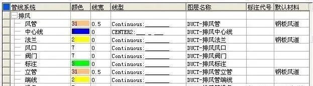

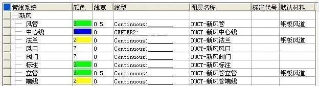

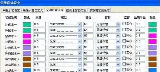

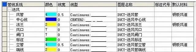

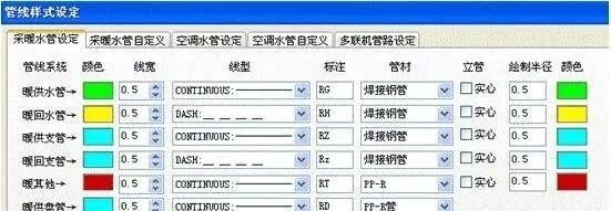

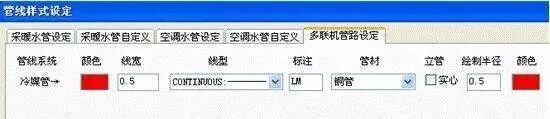

暖通专业的设计根据设计内容的不同,涉及的内容差异较大,比如,住宅、公建,南北方项目,是否采暖、空调及空调系统形式;限于本标准的篇幅,本节内容以民用建筑供暖、通风、空气调节设计内容为基础为范例,现行国家制图标准为GB/T50114-2010,以此为依据,结合平时有利工作方法及所使用的制图软件,本着标准、美观制图的原则,制定本专业制图标准范例。
(1)水管管线
(2)风管管线
注:采暖、通风、空调设备线宽均设定为0.35。ns

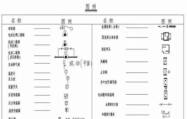

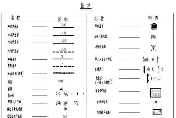

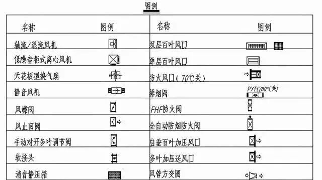

图例范例:
暖通专业图例范例:

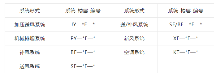

系统编号范例:
注:第一个*为楼号,第二*为编号,例如1层排烟系统1,表示为PY-1F-1。
