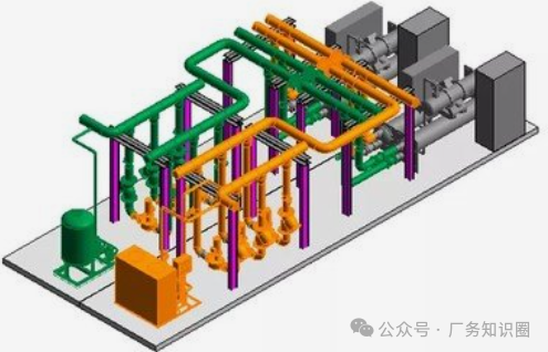

一、冷冻机房
1、冷水机组
(1)冷水机组设计工况:冷却水温31/36℃、冷冻水温7/14℃(或9/16℃);
  在制冷量相同的情况下,7℃温差较5℃可降低40%的流量,水泵扬程合理选取,可有效降低水泵的功耗(加大温差后水泵需重新选型计算扬程)。冷却水进水温度降低1℃(或提升冷冻水温),可提高主机能效3%。
(2)每台冷水机组蒸发器、冷凝器压降不大于60kPa。
  降低主机水阻,从而降低水泵扬程,减小功耗。
2、冷却水塔
  冷却水进出水温度为36℃/31℃,降低主机冷却水进水温度1℃,可提高主机能效3%。按照项目所在地的室外环境温度对冷却塔进行选型。
3、水泵
(1)按照冷冻水供回水7℃温差及优化比摩阻,计算流量和扬程。
(2)水泵配套电机采用变频电机(或宽频电机),电机能效比满足二级及以上能耗。
4、过滤器
  水泵前端过滤器不要采用Y型过滤器,应采用篮式过滤器(或角过滤器),过滤网目数10目。
