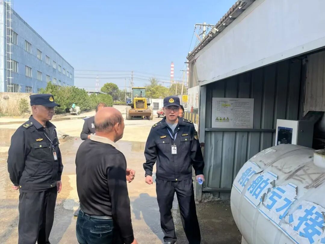

为进一步落实港口码头船舶污染物船岸接收处置工作,江阴市交通运输局水上五中队对辖区码头开展船舶污染物接收处置工作专项检查。

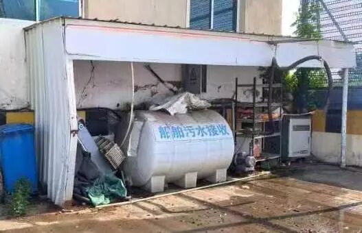

突击检查,发现设备闲置
近日,江阴市交通运输局水上五中队突击检查辖区某企业码头船舶污染物接收设备。执法人员在现场发现,码头生活污水接收设备闲置,现场积尘较重且堆放杂物。经询问,企业负责人承认因长期无船舶靠港,疏于设备维护导致功能失效。
双管齐下,教育执法促整改
交通执法人员现场依法下达《责令整改通知书》,并对企业负责人进行普法教育,强调污染物接收设备是船舶防污染的关键环节,必须保持常态可用状态。企业负责人承诺严格落实主体责任,并表态立行立改。
复查验收,实现检查整改闭环
3月26日,交通执法人员对发现的问题进行“回头看”,确认该码头的污染物接收设备已完成维护并恢复正常运行,行动实现了“发现问题—教育整改—复查验收”的全链条监管闭环。
下阶段,市交通运输局将持续推进港口码头污染物接收设备全覆盖检查,通过常态化监管提升船舶污染防治能力,守护长江生态安全。
