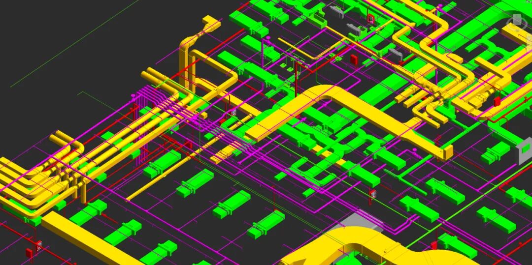

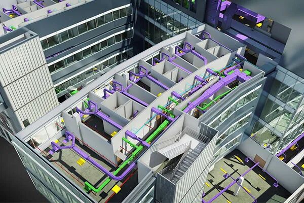

7、每个专业密切配合,做好综合,不只吊顶内管道要综合,吊顶下也要综合,各专业均要综合,如果哪个专业要从别的专业的房间经过,要征求别的专业的同意,例如,内排雨水管从变电站经过,要询问供电专业的意见;建筑专业做坡道,坡道经过基础梁,要询问结构专业基础梁的高度,是否可行;结构专业设计钢结构的加固斜拉支撑,要考虑建筑专业的门是否被挡;外墙上留洞,要看建筑立面图是否美观。
