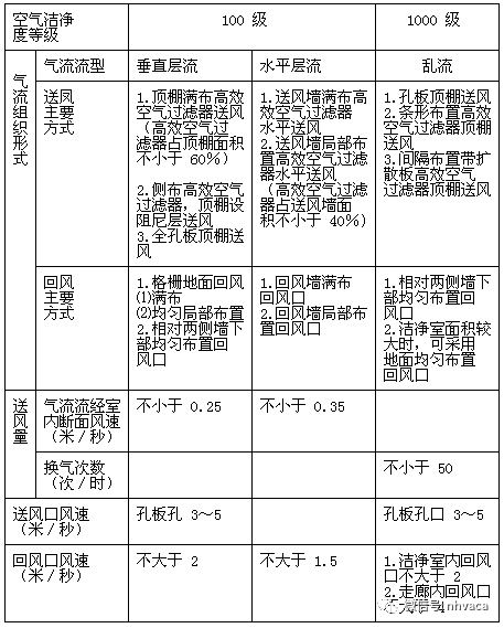

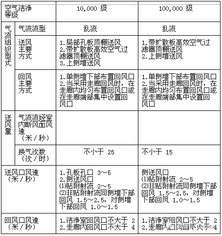

    垂直单向流是指气流以0.25m/s至0.5m/s的速度从天花板流向地面的气流模式。它能够创造出100级、10级、1级或更高的洁净级别,但相应的初始投资及运行费用均较高。因此,在实际工程中,通常会尽量减小其使用面积,仅用于必要的区域。
    水平单向流则是气流以0.3m/s至0.5m/s的速度从一侧墙面流向对面墙面的气流模式。该模式能够达到100级的净化标准,且相较于垂直单向流,其初始投资和运行费用更低。
    非单向流气流的净化则基于稀释原理,通常采用高效过滤器送风口在顶部送风,回风方式包括下部、侧下部或顶部回风等。根据不同的送风换气次数,可以实现不同的净化级别,同时,其初始投资和运行费用也会有所不同。
    混合流气流是将垂直单向流与非单向流相结合的一种气流模式。该模式通过最小化垂直单向流的面积,并用大面积的非单向流替代,以达到节省初始投资和运行费用的目的。

    层流洁净室的送风量设计有严格的标准:对于100级垂直层流洁净室,其断面风速需达到或超过0.25m/s;而对于水平层流洁净室,这一标准则提升至0.35m/s。对于乱流洁净室,其送风量则通常依据换气次数来估算,1000级洁净室至少需达到50次/h的换气频率,10000级为25次/h,而100000级则至少为15次/h。特别地,万级洁净室的换气次数通常设定在27-28次/小时,十万级则为17-18次/小时。但设计时不能仅依赖换气次数来确定风量,还需综合考虑房间及工艺产生的余热、余湿,以确保系统长期运行后仍能保持良好的温湿度控制效果。

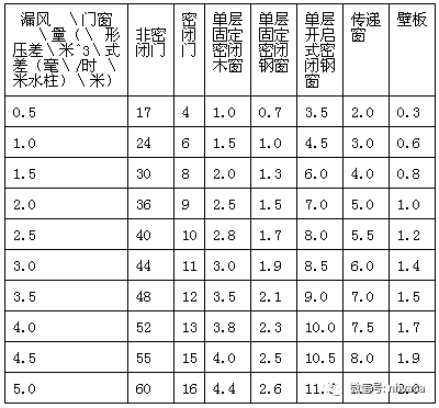

    最后,洁净室必须维持一定的正压。不同等级的洁净室以及洁净区与非洁净区之间的静压差应不小于0.5毫米水柱,而洁净区与室外的静压差则不应小于1.0毫米水柱。维持这些正压值所需的正压风量可通过特定的公式进行计算。
Q =a.∑(q.L) (5.2.2)
式中Q一维持洁净室正压值所需的正压风量(立方米/时),
a 一根据围护结构气密性确定的安全系数,可取l.l-l.2;
q 一当洁净室为某一正压值时,其围护结构单位长度缝隙的渗漏风量(立方米/时·米);
L 一围护结构的缝隙长度(米)
单位长度缝隙的渗漏风量表:

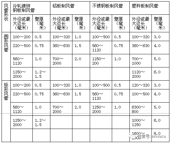

    最后,我们还需要了解风管外径及其对应的壁厚等信息,以便进行更加精确的设计和选择。

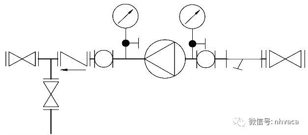

系统图中水泵的前后接口和设备连接:
从左到右依次为截止阀、放水阀、止回阀、软接头、压力表、水泵、压力表、软接头、Y型过滤器、截止阀图块 (带法兰)。
