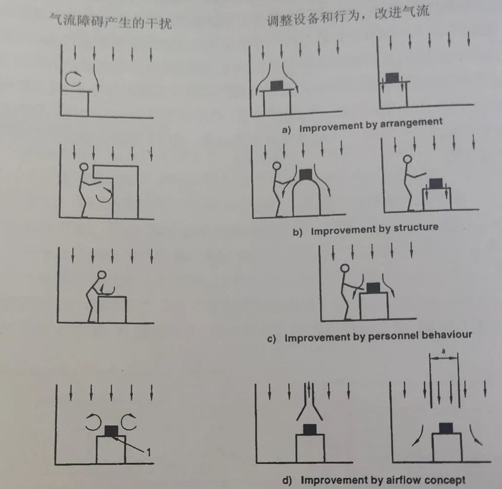

     在单向流洁净室(区)布置时,对于洁净室(区)中的生产工艺设备的布置、操作程序的安排和人流流动、物流传输等可能对单向气流造成的物理障碍,应采用措施避免发生紊流或交叉污染。图17是表示设备、人员等对单向气流的干扰和改进措施,左侧图示为物理障碍产生的干扰;右侧图a)是采取调整工艺设备布置,改善气流流动;b)是改进设备构造、外形,改善气流;c)是改变人员的操作行为,改善气流;d)改进气流流动方式,确保产品生产区域的洁净度要求。
人员进出、材料出入、产品运送及设备、工具搬运的频繁交错、不但会彼此干扰、易发生混杂、降低生产效率,并可能会使洁净室(区)的空气洁净度受到影响和气流受到破坏。因此,在工艺布局时,应充分考虑人员、无聊设备,有各自的出入口。人员入口处的净化设施包括单人吹淋室、多人吹淋室、通道式吹淋室、气闸室等,具体选用何种形式,需根据洁净室(区)的空气洁净度级别、人员数量、未来发展需求等确定。

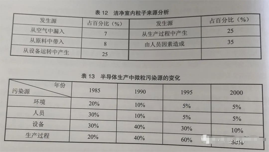

      药品生产质量的影响原因是多方面的,其中最主要的是生产过程的污染和交叉污染,以及各种原因造成的人为差错,因此,最大限度地降低对药品的污染和交叉污染,客服人为差错是GMP的基本要素,也是医药工业洁净厂房设计的重点。在工艺布局中合理安排人流、物流,是防止生产过程中人流、物流之间交叉污染的有效措施。然而根据药品生产的特点,要在工艺布局中将人流、物流决然分开或者设置专用通道都是不现实的。我国GMP从原则上要求“厂房应按生产工艺流程及所要求的空气洁净级别进行合理布局”,为防止人流、物流交叉污染,对工艺布局提出基本要求是:①人员和物料进出生产区域的通道的出入口应分门而入,以避免人员和物料在出入口的频繁接触而发生交叉污染;对极易造成污染的原辅物料活性炭等,生产过程中产生的废气物如碎玻璃瓶、生物制品生产中排除的污物等,宜就近设置专用出入口。②人员和物料进入医药洁净室(区)前,应分别在各自的净化用室中进行净化处理,有利于防止人员和物料的交叉污染。③医药洁净室(区)内只应设置必要的工艺设备和设施,以减少无关人员和不必要的设备、设施对药品的污染,确保室内空气洁净度等级;工艺布局中要防止生产、储存的区域,如制剂生产区设置的半封闭式中间库,被非本区域工作人员当做通道,使药品受到污染④由于电梯及其通道井道无法达到洁净要求,因此多层厂房中的电梯不应设在医药洁净室内。需设置在医药洁净区的电梯,应由确保医药洁净区空气洁净度等级的措施,如在电梯前设置气闸室,防止电梯运行和开启时未净化的空气直接进入医药洁净区;也可采取其他有效的措施。⑤医药工业洁净厂房内物料传递路线要短捷;不宜弯绕曲折,以免传输过程物料受到污染和交叉污染。

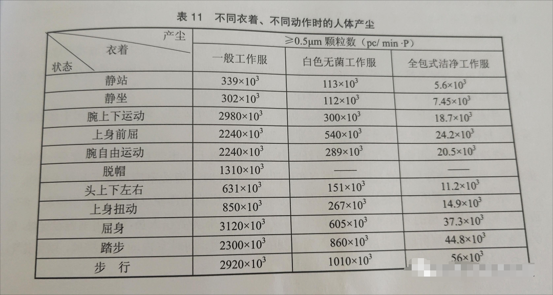

        人员进入洁净室会把外部污染物带入室内,且人员本身就是一个重要的污染源,不同衣着、不同动作时人体产尘量是不同的,表11中数据可见身着普通服装的人走动时的产尘量可达约(≥0.5μm)300x104pc/min.P。有关资料介绍,洁净室中的灰尘来源分析见表12,来源于人员因素的占35%。但在连续性、自动化生产过程,如在微电子工厂的硅片污染源的统计资料表明:随着硅晶片生产过程的自动化、连续性和各项先进设备采用,工作人员产尘在洁净室微粒污染比率中所占比率逐渐减少,见表13。对洁净室空气抽样分析也发现,主要的污染物有人的皮肤微屑、衣服织物的纤维与室外大气中同样性质的微粒。由此可见,要获得生产环境所需要的空气洁净度,人员净化是十分必要的。

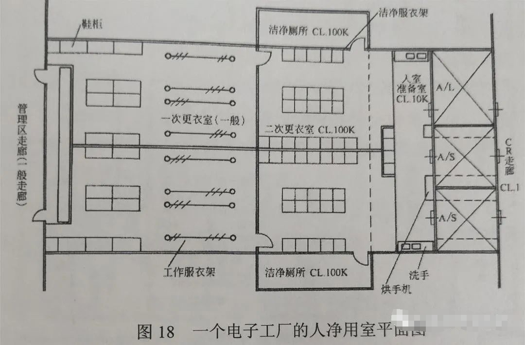

      人员净化用室和生活用室的建筑面积可根据洁净室的空气洁净度等级、工作人员的数量和具体洁净室的人净等房间的布置情况等因素确定,一般可按洁净室(区)设计人数平均每人2m2-4m2计算。当洁净室设计人数较多时,面积指标趋近于下限值,人数较少时指标趋近上限值。
      关于人员净化用室和生活用室的空气洁净度等级要求,原则上应由外至内逐步提高,室内可送入经过过滤的净化空气。据了解,国内现有洁净厂房,一些洁净工作服更衣室够不上洁净度等级,也没有为洁净工作服配置有洁净送风的衣柜;还有些洁净厂房虽然没有对洁净工作服更衣室提出空气及进度要求,但室内采用空气高效过滤器送风系统或将洁净室(区)内的净化空气部分地引入更衣室。对于洁净工作服洗涤室的空气洁净等级的要求,由于洁净服洗涤室实际上包括洗涤、干燥和整衣等操作,干燥、整衣过程对洁净服的洁净程度和可能的污染影响很大,为确保工作人员穿着的洁净工作服不会对洁净室内环境带来污染物,国内外设计的洁净工作服洗涤室大都趋向于全室或布局(如整衣部分)应对空气环境度等级要求。
     (3)人员净化用室的布置
      人员净化用室和生活用室通常设在洁净厂房的人员入口处,俩部分房间可布置在一起统一安排,遵循空气洁净度等级的要求,由外至内逐步提高和人员净化循序渐进的原则。净鞋措施应设在人员净化用室的入口处;存外衣和更换洁净服应分别设置,外衣存放柜应按设计人数每人设柜,洁净工作服宜集中挂入带有空气吹淋的洁净柜内;空气吹淋室应布置在紧领洁净室(区)的人员入口处,即穿过空气吹淋室就进入到洁净室(区),通常空气吹淋室是与洁净工作服更衣室紧领布置;当设气闸室时,气闸室应布置在洁净室(区)人员入口处,气闸室的俩道门不应同时开启,设连锁装置进行控制。人员净化用室和生活用室的平面图例见图18、图19。

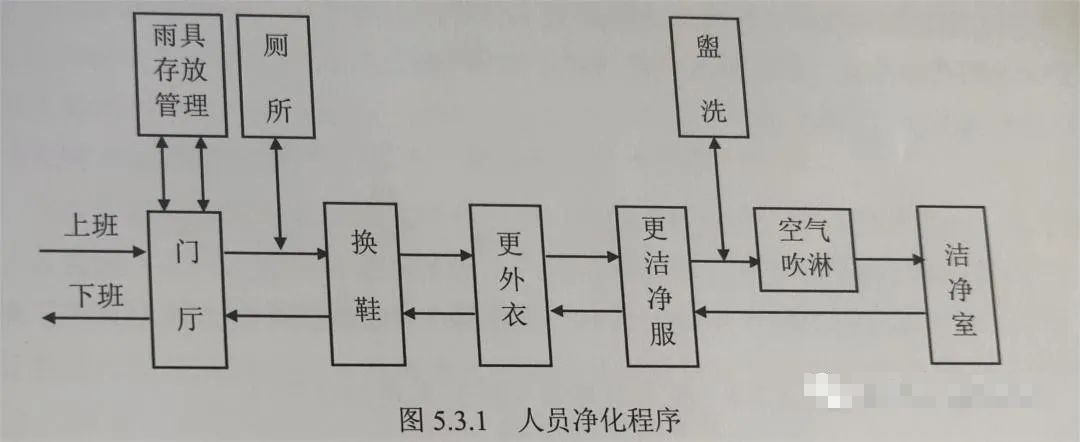

5.3.1 人员净化用室和设施应根据洁净室的规模、空气洁净度等级设置,并应设置生活用室。
      人员净化用室宜按图5.3.1的人员净化程序进行布置。
5.3.2 人员净化用室,应根据换鞋(净鞋)、更外衣、更洁净工作服等的需要设置。雨具存放、厕所、盥洗室、淋浴室、休息室等生活用房和空气吹淋室、气闸室、洁净工作服洗涤间及干燥间等其它用室,可根据需要设置。

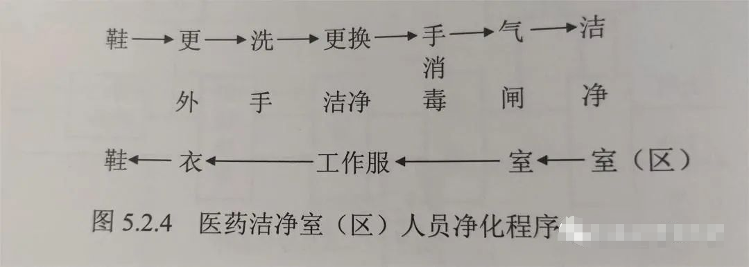

     在国家标准《医药工业洁净厂房设计规范》GB 50457中有关人员净化的主要条文有:
    1 人员净化用室应根据产品生产工艺和空气洁净度等级要求设置。不同空气洁净度等级的医药洁净室(区)的人员净化用宜分别设置。空气洁净度等级相同的无菌洁净室(区)和非无菌洁净室(区),其人员净化用室应分别设置。
    2 人员净化用室应设置换鞋、存外衣、盥洗、消毒、更换洁净工作服、气闸等设施。

5.2.4 医药洁净室(区)的人员净化程序宜按下图布置。
在医药工业洁净厂房的各类污染源中,人是洁净室内最大的污染源。一是人在新陈代谢过程中会释放或分泌污染物;二是人体表面、衣服能沾染、黏附和携带污染物;三是人在洁净室内的各种动作会产生大量微粒和微生物。要确保生产环境所需要的空气洁净度等级,对进入医药洁净室(区)的人员净化,限制人员携带和产生微粒和微生物是十分重要。为避免人员之间的污染和交叉污染,本规范要求不同空气洁净度等级医药洁净室(区)的人员净化用室宜分别设置;空气洁净度等级相同的无菌洁净室(区)和非无菌洁净室(区)的人员净化用室应分别设置。以非最终灭菌无菌冻干粉注射剂为例,在生产工序中,玻瓶的洗涤、干燥、灭菌,胶塞的前处理等环境空气洁净度等级为100000级,药物除菌过滤前的称重、药液配置等环境空气洁净度等级为10000级(室内为非无菌),除菌药液的接收、灌装、半加塞、冻干等操作室为无菌洁净室,环境空气洁净度等级也是10000级。对该产品的生产区应分别设置出入100000级洁净室(区)、非无菌10000洁净室(区)和无菌洁净室(10000级)等三套人员净化用室,才能满足不同环境工作人员的净化要求。
    换鞋、存外衣、更洁净工作服是人员净化的基本程序。通过换鞋:脱外衣、洗手消毒、更换洁净工作服,以去除人体、外衣表面沾染、黏附和携带的污染物。更衣后人员经气闸室进入医药洁净室(区)。气闸室是控制人员出入医药洁净室(区)时气流和压差的设施。厕所、浴室、休息室等生活用室应视车间所在地区的自然条件、车间规模及工艺特征等具体情况,根据需要设置。例如:车间规模较大、人员集中或操作强度大的医药洁净室(区)宜设休息室。

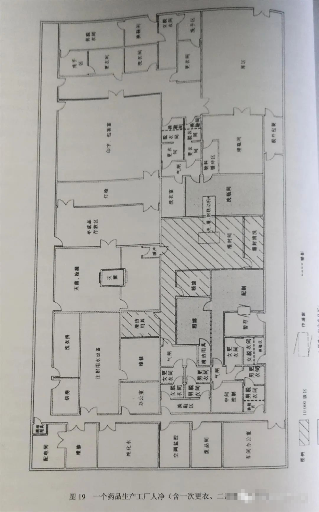

     目前,国内新建或改建的医药工业洁净厂房,人员净化程序一般一分为俩部,即总更衣和净化更衣。人员进入工厂,先在总更衣区脱下户外穿着的鞋子或套以鞋套,通过换鞋凳进入更衣区,将换下的外出服及携带的物品存入更衣箱,换上工厂统一工作服及工作鞋、帽进入一般生产区。需要进入医药洁净区的人员再通过不同空气洁净度等级洁净区的人员净化用室,更换相应的洁净工作服。总更衣区可设置厕所、浴室及休息室等。

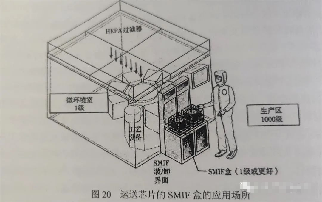

      为实现在洁净室(区)内的生产设备和辅助生产设备的防尘、防污染,通常在工艺设计和选用设备、工器具时应符合有关要求,主要有:设备、工器具表面应做到光洁、易清洁、不积尘、不挥发化学物质。这里不能只理解为设备外表面,应该包括设备的所有可能与洁净室(区)生产环境接触的表面和可能与电子产品生产过程接触的表面,也包括这些表面的制作材料。某些电子产品与一些化学物质在制作过程中或在电子产品的使用过程中可能发生化学反应,影响其些电子产品的性能参数,所以要求设备表面不挥发化学物质;当然如果确认或已有实际应用经验表明某种材料即使含某种微量挥发化学物质,但对其所生产的电子产品不会产生有害影响时,可不受限制。在电子工厂洁净室(区)内常常按产品生产工艺要求配置有在生产运行中将会散发微粒或排热量大或排出有毒、可燃气体的设备,如半导体器件、集成电路生产中的扩散炉、外延炉、刻蚀机、离子注入设备、气相沉积设备等,此类设备一般均设有局部排风设施,即所称“防扩散措施”;有的设备还配带有专用尾气(排气)处理设备,对所排出的高浓度有害气体或有毒或可燃气体进行处理后,才能经过洁净厂房中设置的排气系统排出。
      为保护洁净室(区)内工作人员的身体健康,规范中规定了洁净室(区)内噪声容许值因此安装在洁净室(区)内的设备应选用符合要求的低噪声设备,但由于电子产品生产过程或设备设计、运行条件的限制,所选设备超过洁净室噪声容许值时,应根据具体工程项目的实际条件采取相应的隔声措施,如操作间隔声、隔声值班室、隔声罩、隔声屏等。
     洁净室(区)电子产品生产过程大都具有较严格的空气洁净度要求,所以对生产过程中存放、传送各种材料、中间产品或零部件使用的专用容器的设计、制作及其材料等均有严格的要求,但由于电子产品种类繁多,他们在生产过程的存放、传送条件和要求有较大差异,对于某些电子产品如集成电路的芯片生产用专用容器应遵循本“规范”的相关规定,并且由于芯批片的集成度的不同或运送的材料、中间产品的状态不同,专用容器中充填的氮气纯度要求也会有所不同;而对另一些电子产品生产过程用专用容器,只需按其生产工艺特点遵循本“规范”的相关规定。
