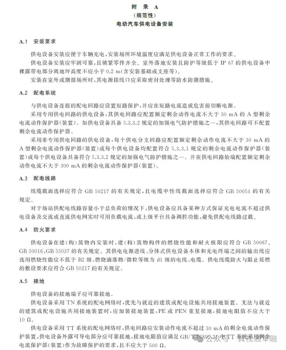

其中《GB 39752-2024电动汽车供电设备安全要求》着重于供电设备的安装位置、结构设计及故障保护等方面。今天将对这项标准中有关安全安装部分进行详细解读。
安装要求

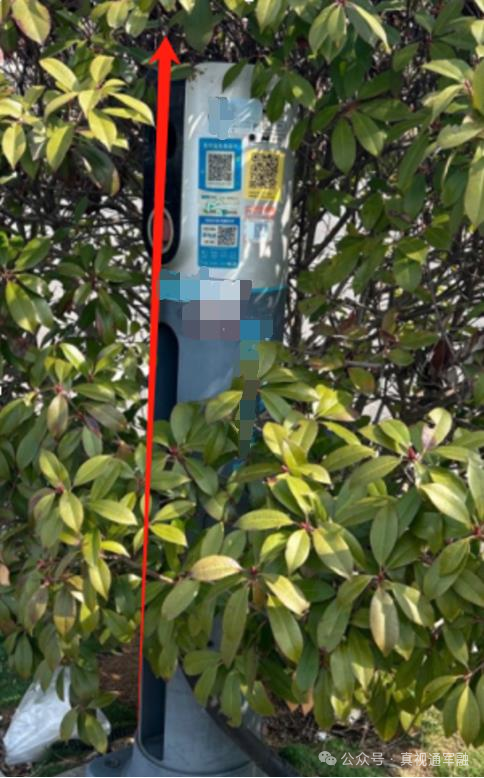

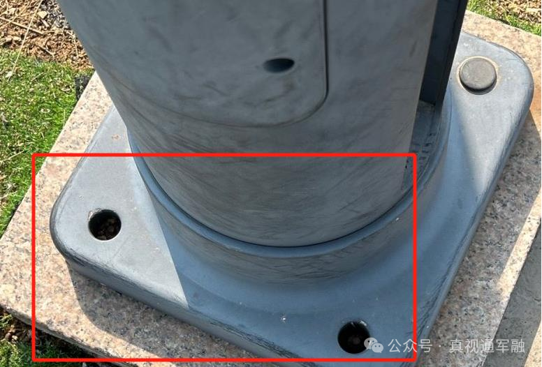

1.供电设备安装应牢固可靠,且锁紧零件齐全
错误安装情况示例:
地脚螺栓缺失,设备安装不牢固
安装问题导致供电设备发生倾斜, 偏离垂直方向大于5°,且可晃动

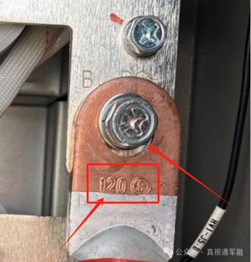

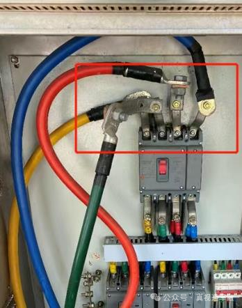

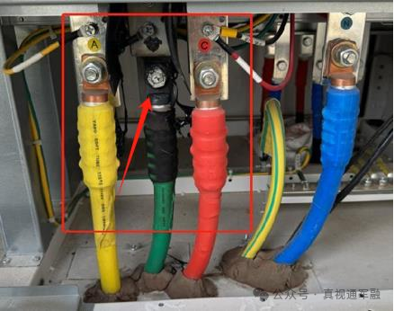

接线端子固定螺栓及垫片使用错误 有导致接触面异常发热等风险
接线端子螺栓安装不紧固,导致异常发热, 存在安全隐患

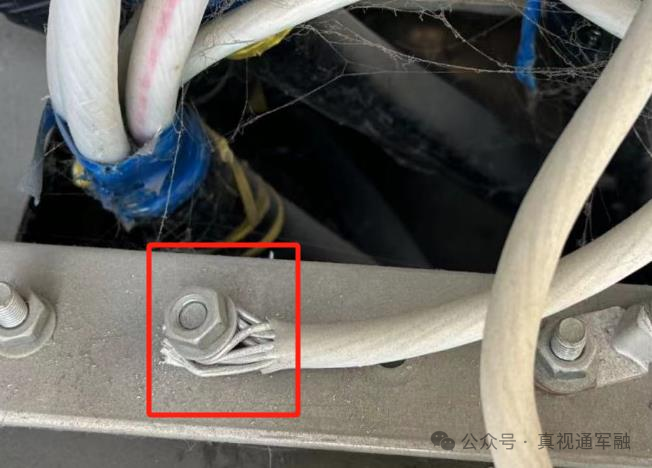

安装工艺不规范,未使用接线端子进行连接, 线缆不牢
接线端子安装工艺不规范,存在短路风险

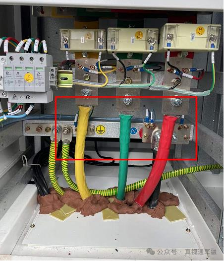

2.供电设备中裸露带电部分离地坪高度不应小于0.2m

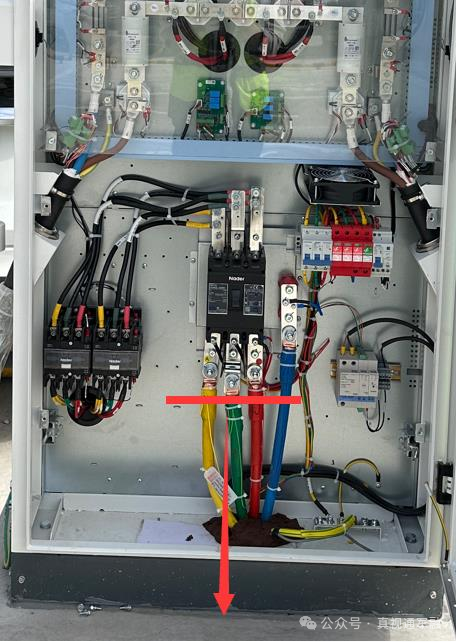

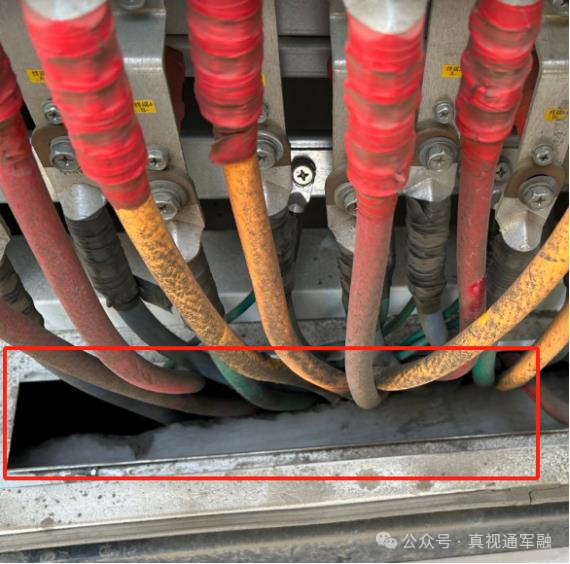

3.电源接线口应采取密封处理等防水防潮措施
错误安装情况示例:
未设置防水防潮措施,有明显污迹,存在安全隐患
室外安装的设备,接线口防水防潮封堵施工失效

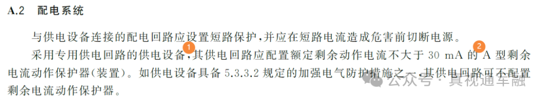

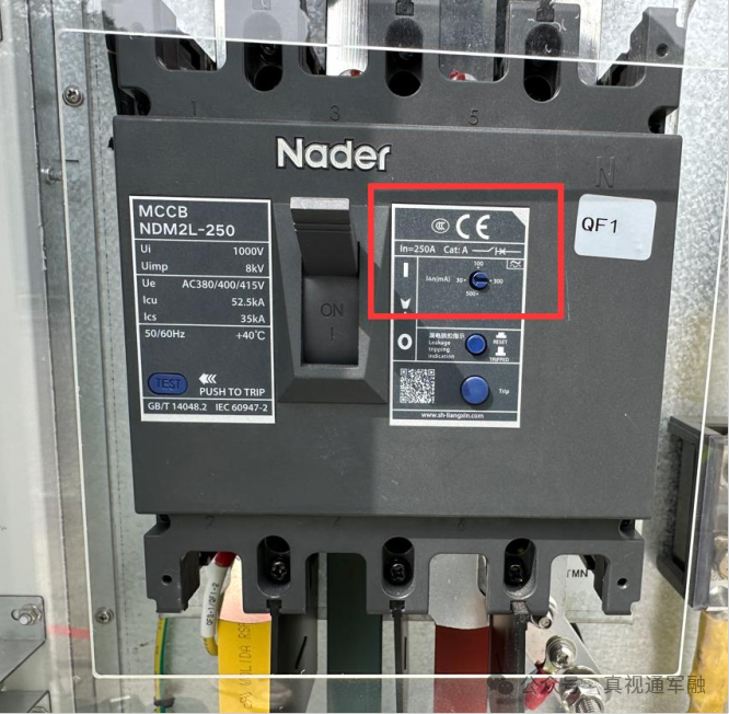

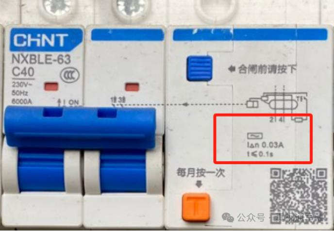

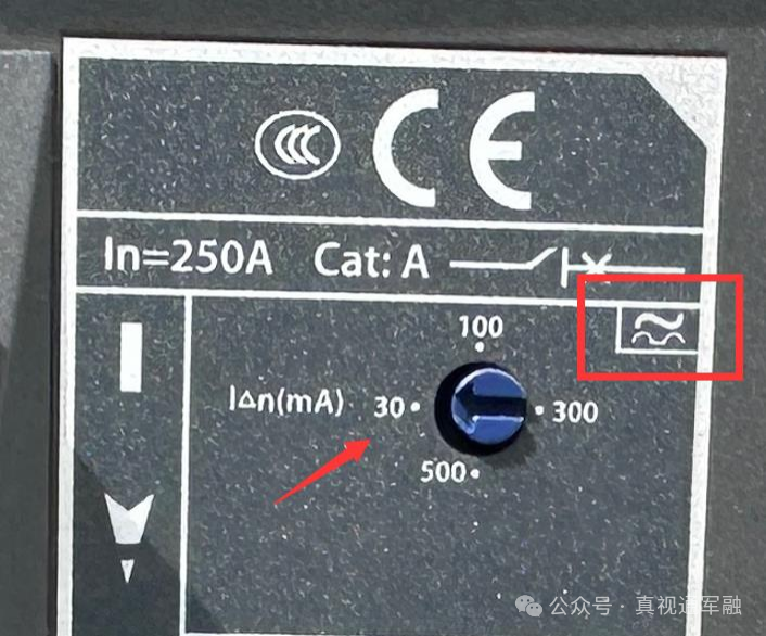

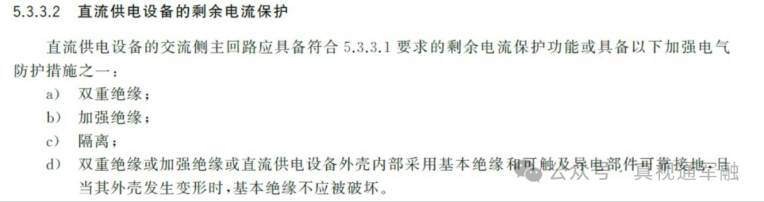

1.每个供电分支回路应配置额定剩余动作电流不大于30mA的A型剩余电流动作保护器(装置)
错误使用了AC型剩余电流动作保护器的情况

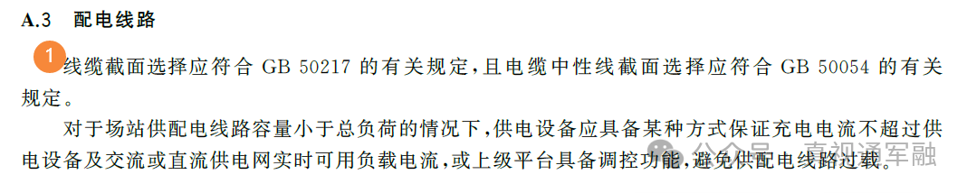

配电线路
设备设计功率为480kW,应使用120mm? 双股线缆 满足设备满载工作电流要求。
现场检验发现实际使用线缆为仅为单股 120mm?,载流量低于设备可用电流要求。

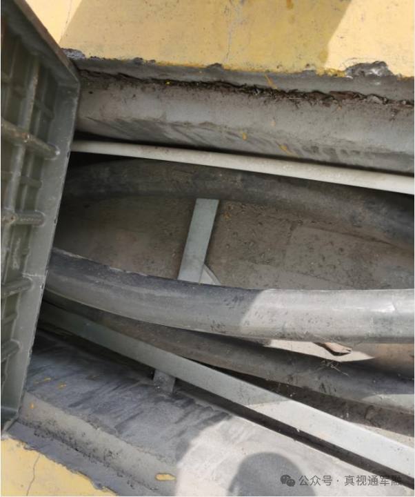

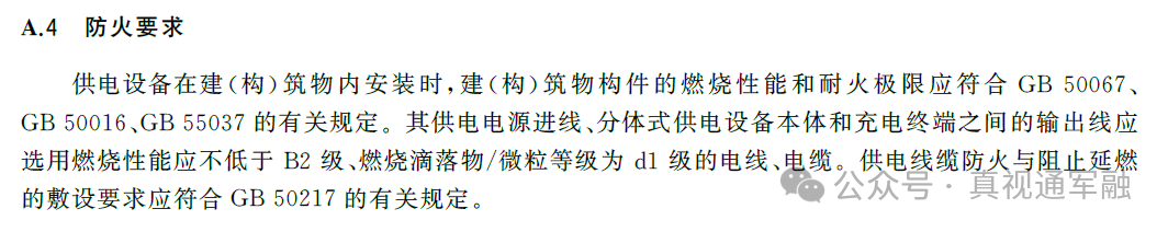

防火要求
通过对电缆沟等隐蔽工程的检验,检查线缆敷设情况并核对电缆型号

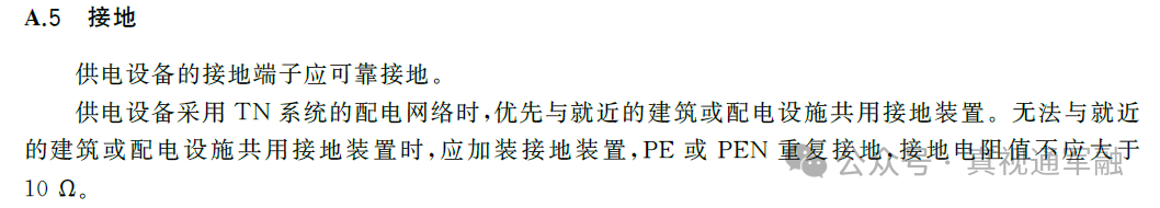

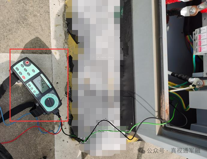

接地
错误情况:接地电阻值大于标准值
