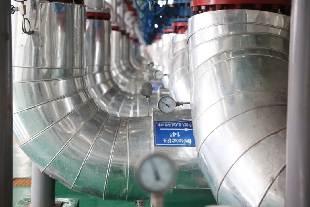

2.2  换热站改造要点
(1)换热站应合理选址,合理设计换热机组所负担片区,方便日后的收费管理及维护保养。对于各换热站分配担负的片区时应充分考虑服务半径的要求和二次管网敷设的难度问题。
(2)换热站宜对老换热站改造或新建,且不作为其他功能使用,应采取措施,达到无人值守并稳定运行。换热站应设有气候补偿技术、自动控制技术、通信技术及监控技术等措施,提高供 热系统供热效率,节能运行。保证供热量的前提下控制一次网流 量控制热量的传输和分配,实现按需供给。
(3)在选配换热站供暖系统的循环水泵时,应按公式计算集中供暖系统耗电输热比。
(4)换热系统采用水-水换热系统,由变频补水泵定压,主要设备为板式换热器,配备循环水泵,并结合二次网资料对其补水系统设置全自动软化水设备、软化水箱、补水泵等相关设备。需 考虑老旧管网漏损较多,补水量宜取上限值。水泵变频控制流量。
