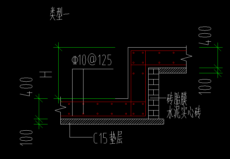

方案一:直壁+砖胎膜

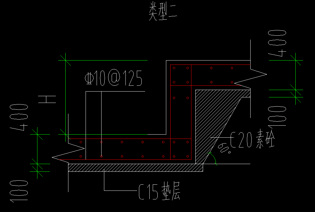

方案二:直壁+混凝土

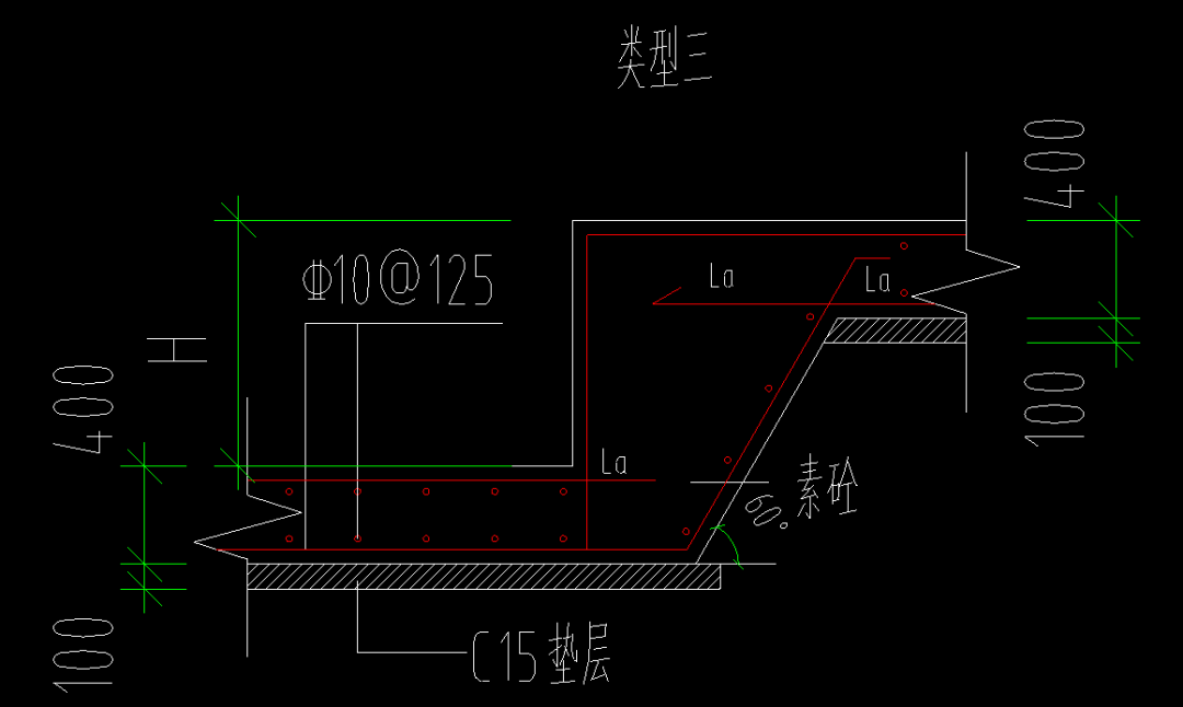

方案三:底板60度放坡
如上图所示,一般常见的筏板高差处做法大概为三种。其中直壁+砖胎膜做法一般适用于高差较小的情况(一般为高差小于60cm)。其余两种适用范围更广。

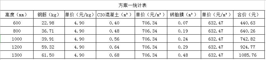

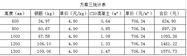

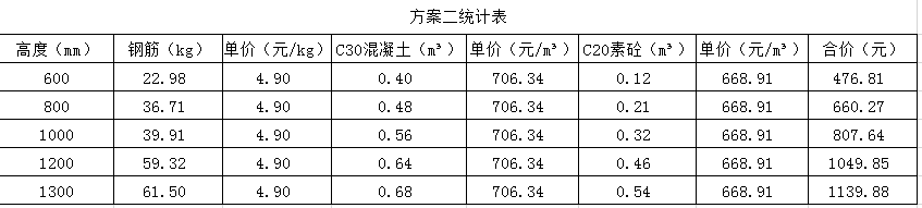

首先,我们按照一般普通单层地下室400mm厚筏板,0.15%最小配筋率进行配筋,底板及侧壁(或放坡处)配筋按C10@125进行设置。然后按不同的高差分别进行造价测算。结果如下图所示:
从上表可以看出,方案三(底板60度放坡)的综合造价相对其余两种是最高的。而方案一(直壁+砖胎膜)与方案二(直壁+混凝土填充)在造价上差距不大。在方案一(直壁+砖胎膜)适用的60cm高差范围,两者造价差距约35元/米。看似方案一是最为经济的方式。

实际施工时,方案一的施工步骤应该是如下的:
先在场地进行开挖
而后进行垂直砖胎膜的砌筑
砌筑完成之后,还需要将土体回填、平整,以方便做高处筏板的下垫层
对比直壁+混凝土填充方式,多了人工砌筑与回填这两个步骤,人工成本与时间成本高出了不少。实际施工时所耗费的施工成本不但远大于方案二(直壁+混凝土填充),甚至比方案三(底板60度放坡)更大。
而成本优化不应只局限与材料成本,更应综合考虑人力以及工期成本。
综上所示,底板高差处结构处理方式,我司认为直壁+砖胎膜形式看似造价更低,但在施工中却需要投入更多的人工及时间。而方案二(直壁+混凝土填充)方式才是最优解。
