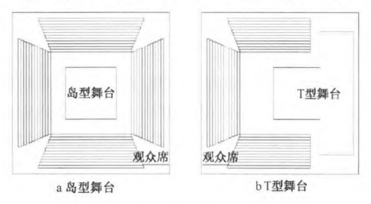

2.变化中的剧场设计
主题公园中通常会设计多座剧场,不同主题的剧场在舞台布置、构造、立面效果上变化很大。通常,因演出内容的需要,舞台与观众席位定期将改变形式,见图3。当舞台区域发生变化时,舞台与观众席位之间就不能设置固定的防火分隔设施,舞台上方也难以固定设置葡萄架。传统的剧场不仅在舞台与观众厅之间需要设置防火幕分隔,在设置葡萄架的正下方也需要设置雨淋系统,为此必须采用如下特殊的设计方式:
▲主题公园剧场布置形式
(1)当无法设置防火分隔措施时,则需要将观众厅和舞台视为同一个防火分区。
(2)由于舞台与观众厅采用同一个防火分区,所以雨淋与喷淋系统存在同时开启可能,需叠加计算系统用水量。
(3)没有固定的葡萄架布置区域,则需要将所有可能出现的舞台布置形状进行叠加考虑,并将覆盖面积最大的区域作为雨淋系统可能覆盖的保护区域。
(4)舞台及观众厅范围区域多为高大空间设计,当不能采用设置消防炮的设计方式时(FM不认可该方式),需要采用大流量喷头布置方式,满足喷水强度要求(目前国内流量最大的喷头K值为360)。
(5)因为舞台及观众席位都会出现变化,对室内消火栓箱的布置会造成影响,甚至造成个别消火栓被遮挡不能使用,此时需增设消火栓,甚至是在不同的高度上增设消火栓,满足消防灭火的要求。
▲设置双层消火栓示意
(6)由于剧场的消防用水量及水压都远高于其他单体,因此需要进行准确的水力计算,并以此作为主题公园内园区高压给水管网的重要设计依据,或用以校核主题公园消防主泵站的水泵参数。
