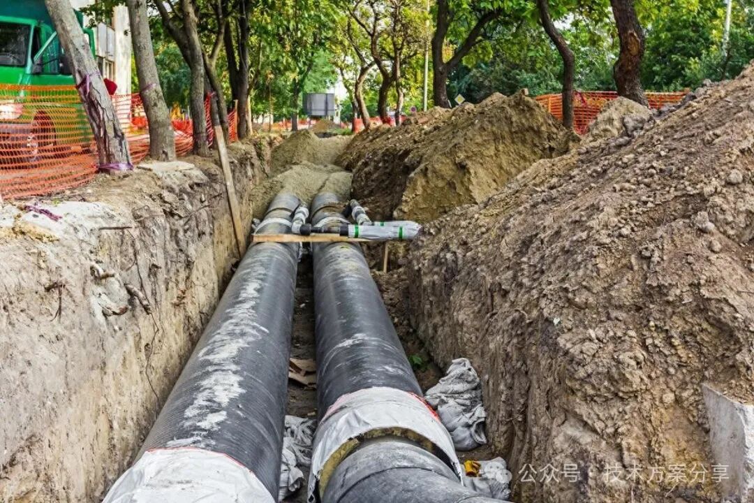

(二) 管沟的开挖
1、路面的破除
管线经过的路面采用人工和小挖土机、风镐配合进行破除。
2、根据工程的土质、工期及施工段的现场条件,采用机械挖掘为主,辅以人工挖土。机械挖掘选在地下管线、障碍物较少的路段;人工挖土选在地下物较多,场地狭窄地段。
3、沟槽开挖时,应注意以下事项:
1)严格按照沟槽断面尺寸要求进行挖掘,严禁超挖、欠挖,沟壁应平整,槽底坡度要符合图纸要求。
2)当开挖到接近槽底深度时,应随时复核槽底标高,并钉设槽底标桩,避免超挖。若发生超挖,应以碎石或其他骨料回填夯实,不得以原土回填。
3)土方开挖时,注意安全。在沟槽施工的两端设置警示标志,夜间悬挂红灯,红灯间距30米;注意周围地上、地下设施的成品保护及地下水位情况,发现问题及时汇报。
4、所有地沟及井基础均坐落在老土层上,以防管沟产生不均匀下沉而造成质量事故。若遇到回填土时,应将回填土全部挖除,挖至老土后分层回填夯实,其压实系数应不小于0.96。
5、沟槽槽底净宽度,宜按管外径加300mm确定,以便于人工在槽底作业为宜。

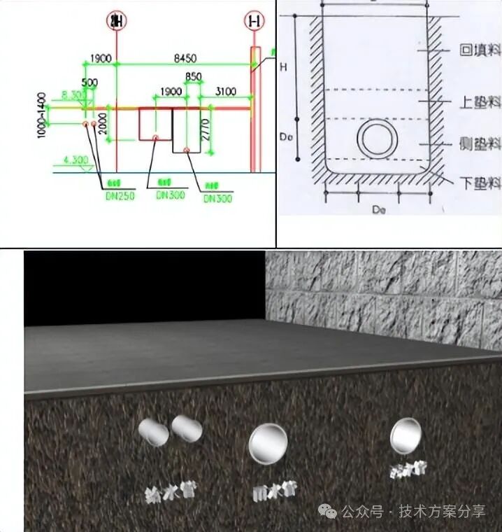

4)若施工中碰到给水管与排水管相碰时,采用45°接管上绕或下绕敷设;上绕时路面以下埋深<400mm时,要做钢丝网水泥沙浆护壳层。室外管道安装排列见
室外管道剖面图

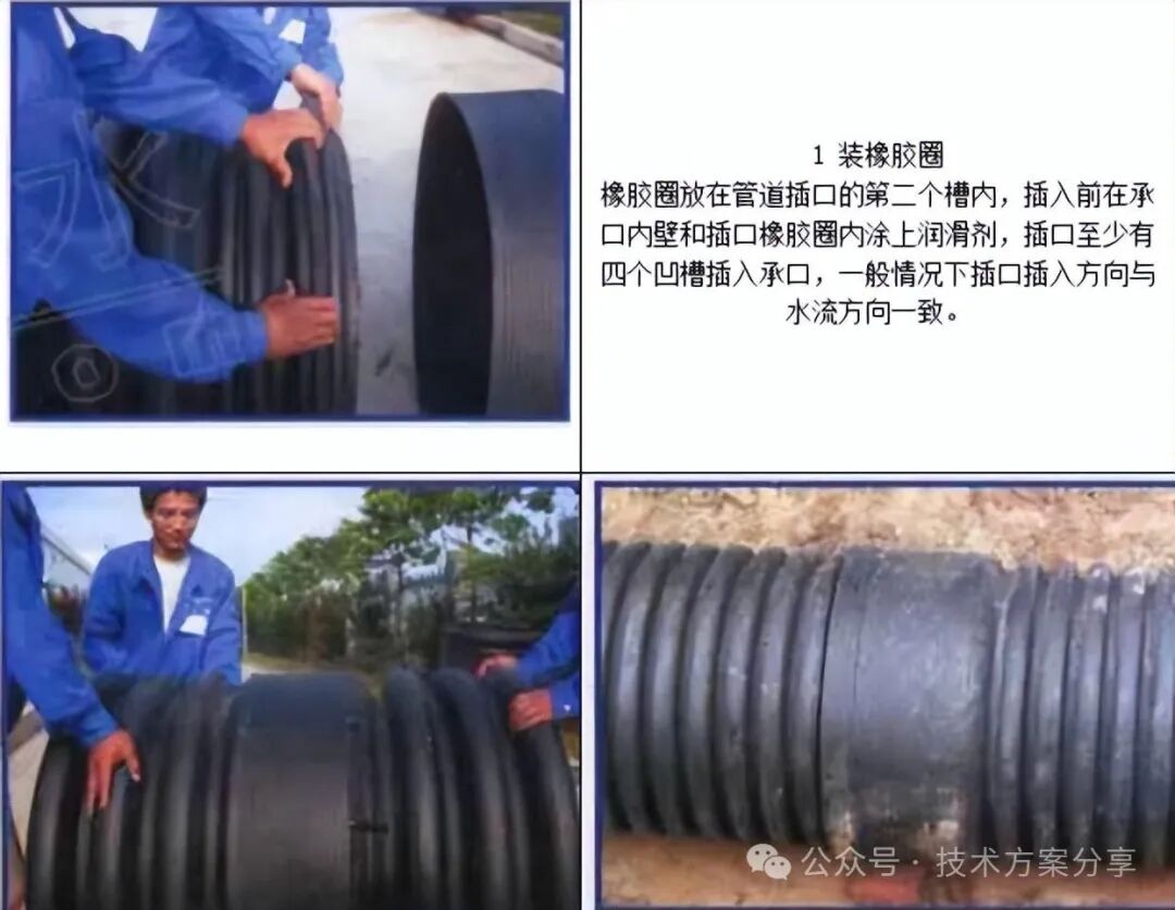

4、HDPE双壁波纹管
室外埋地排水DN200以上采用HDPE双壁波纹管,安装方法按下列顺序进行:
1)清理工作面→上胶圈→画线→刷润滑剂→对口→插入→检查→固管→回填土
2)检查管材、管件、胶圈外观质量是否合格,口径是否一致,配件是否配套,并把承插口内的工作面擦试干净,调整管道方向。
3)将胶圈按规定的方向(大头朝里,小头朝外)放入承口凹槽内填实,不得扭曲和突起。
4)将插入深度部分在插管上画好插入标线。
5)在胶圈和插入部分分别涂上润滑剂,宜选用纯的洗洁精作润滑剂,严禁使用黄油和凡士林等。
6)承插口两边套好合适的钢丝紧线器(或手扳葫芦)拉入至标线,用力均匀,若插入阻力过大,勿强行插入,以防胶圈扭曲。
7)取出管下支架,插入塞尺转一周检查胶圈所处的位置是否合适。
8)固管、回填土,管道安装完毕,应在设备连接处、弯头处、管端、坡度大的地方设置支墩,固定水管和设备。

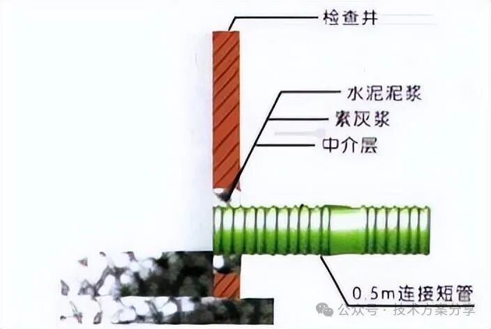

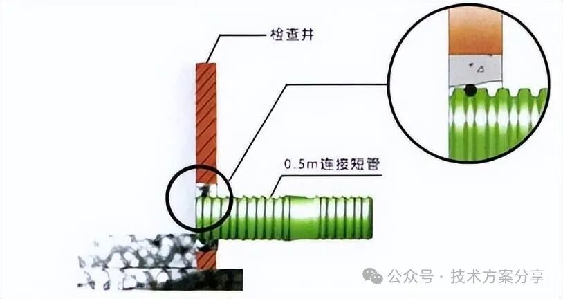

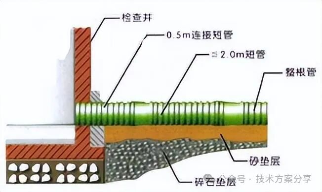

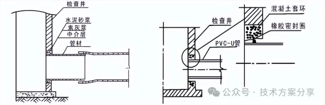

5、管道与检查井连接
1)管道与检查井的连接,要按设计图施工。当采用承插管件与检查井井壁连接时,承插管件要由生产厂家配套提供。
2)管件或管材与砖砌或混凝土浇制的检查井连接,可采用中介层作法。即在管材或管件与井壁相接部位的外表面预先用粘接剂、粗砂做成中介层,然后用水泥砂浆砌入检查井的井壁内
3)预制混凝土检查井与管道连接的预留孔直径要大于管材或管件外径0.2m,在安装前预留孔环周表面要凿毛处理,连接构造采用中介层方式。
管道与检查井的连接
HDPE双壁波纹管与检查井的连接
松软土质段HDPE双壁波纹管与检查井的衔接
HDPE双壁波纹管与检查井的连接处的密封(单体橡胶圈)
