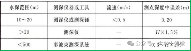

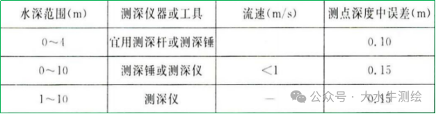

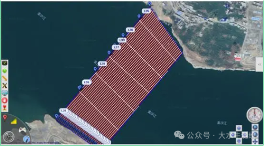

一、 精度要求
此处指河流、湖泊的水下地形测量。精度要求如下表:
  测深点的深度中误差规定
注:①H 为水深(m)。
②水底树林和杂草丛生水域不适合使用回声测深仪。
③当精度要求不高、作业特殊困难、用测深锤测流速大于表中规定或水深大于 20m 时,测点深度中误差可放宽 1 倍。
二、 水深测量
1、测深方法
可采用回声测深仪、测深锤或测深杆等测深工具。

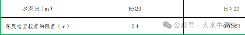

2、测深检查
检查断面与测深断面宜垂直相交,检查点数不应少于 5%。检查断面与测深断面相交处,图上 1mm 范围内水深点的深度较差,不应超过下表规定:
         测深检查限差要求
三、测深点定位
1、定位方法
可采用卫星定位测量法(首选)、无线电定位法、交会法、极坐标法、断面索法等。测深点宜按横断面布设,断面方向宜与岸线(或主流方向)相垂直。

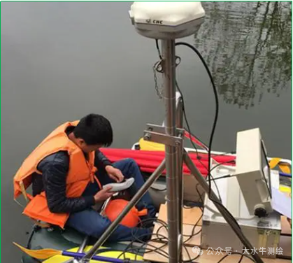

2、卫星定位测量主要技术要求
①基准站点位的选择和设置,与陆上测量相同,作业半径可放宽至 20km。
②船台的流动天线,应牢固地安置在船
侧较高处并与金属物体绝缘,天线位置宜与测深仪换能器处于同一垂线上。
③流动接收机作业的有效卫星数不宜少于 5 个,PDOP 值应小于 6。
④GPS-RTK 流动接收机的测量模式、基准参数、转换参数和数据链的通信频率等,应与基准站相一致,并应采用固定解成果。
⑤每日水深测量作业前、结束后,应将流动 GNSS 接收机安置在控制点上进行定位检查;作业中,发现问题应及时进行检验和比对。
⑥定位数据与测深数据应同步,否则应进行延时改正。

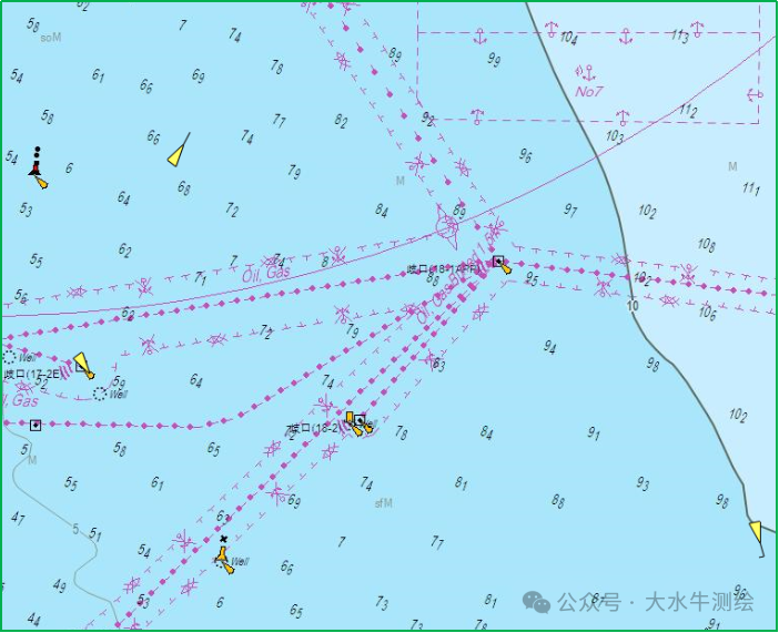

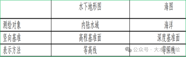

四、 水下地形图与海图的区别
水下地形图与海图的主要区别
