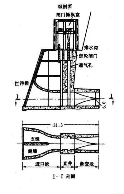

一、洞式进水口
    洞式进水口的进口段和闸门井均从山体中开凿而成,如图所示。进口段开挖成喇叭形,以使入水平顺。
闸门段经渐变段与引水隧洞衔接。
这种进水口适用于隧洞进口的地质条件较好、地形坡度适中的情况。
当地质条件不好,扩大进口和开挖竖井会引起塌方,地形过于平缓,不易成洞,或过于陡峻,难以开凿竖井时,都不宜采用。
洞式进水口充分利用了岩石的作用,钢筋混凝土工程量较少,是一种既经济又安全的结构形式,因而应用广泛。
洞式进水口

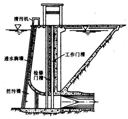

  二、墙式进水口
    墙式进水口的进口段和闸门段均布置在山体之外,形成一个紧靠在山岩上的墙式建筑物,如图所示。
这种进水口适用于洞口附近地质条件较差或地形陡峻因而不宜采用洞式进水口时。
墙式建筑物承受水压力,有时也承受山岩压力,因而需要足够的强度和稳定性,有时可将墙式结构连同闸门槽依山做成倾斜的,以减小或免除山岩压力,同时使水压力部分或全部传给山岩承受,这时的墙式进水口称为斜卧式进水口。
墙式进水口

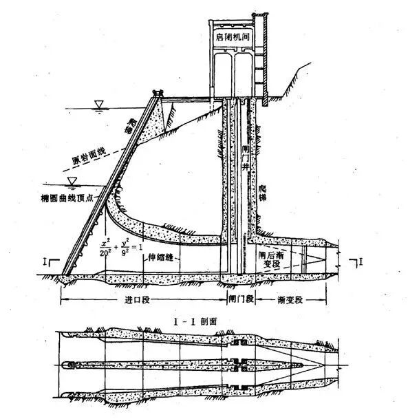

  三、塔式进水口
    塔式进水口的进口段和闸门段组成一个竖立于水库边的塔式结构,通过工作桥与岸边相连,如图所示。
这种进水口适用于洞口附近地质条件较差或地形平缓从而不宜采用洞式进水口时。
当地材料坝的坝下涵管也常采用塔式进水口。塔式结构要承受风浪压力及地震力,必须有足够的强度及稳定性。
塔式进水口可由一侧进水,如图11-3所示;也可由四周进水,然后将水引入塔底岩基的竖井中。
塔式进水口

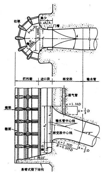

 四、坝式进水口
    坝式进水口的基本特征是进水口依附在坝体上,进口段和闸门段常合二为一,渐变段衔接紧凑以缩短进水口长度,如图所示的重力坝坝式进水口。
当水电站压力管道埋设在坝体内时,只能采用这种进水口,坝式进水口的布置应与坝体协调一致,其形状也随坝型不同而异。
坝式进水口
