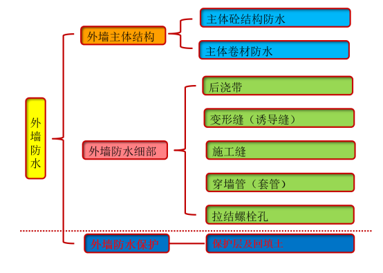

影响外墙防水的因素
三

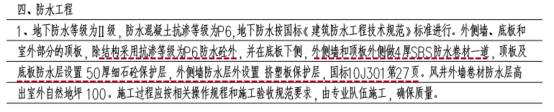

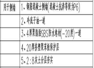

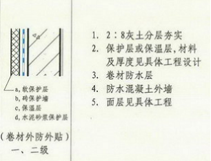

⑥ 施工图表达做法(外墙)
⑦ 图集表达做法(外墙)
