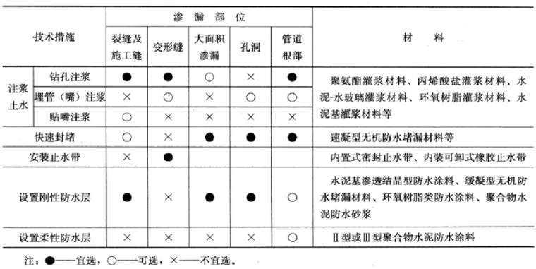

补漏材料的选用
灌浆材料使用规定
1)注浆止水时,宜根据渗漏量、可灌性及现场环境等条件选择聚氨酯、丙烯酸盐、水泥-水玻璃或水泥基灌浆材料,并宜通过现场配合比试验确定合适的浆液固化时间;
2)有结构补强需要的渗漏部位,宜选用环氧树脂、水泥基或油溶性聚氨酯等固体强度高的灌浆材料;
 3)环氧树脂灌浆材料不宜在水流速度较大的条件下使用,且不宜用作注浆止水材料;
4)丙烯酸盐灌浆材料不得用于有补强要求的工程。
刚性防水材料使用规定
1)防水涂料宜选用渗透剂产品,水泥基渗透结晶型防水涂料的用量不小于1.5kg/㎡,且涂抹厚度不应小于1.0mm;
2)聚合物防水灰浆的厚度不宜小于2.0mm;
3)新浇补偿收缩混凝土的抗渗等级及强度不应小于原有混凝土的强度。

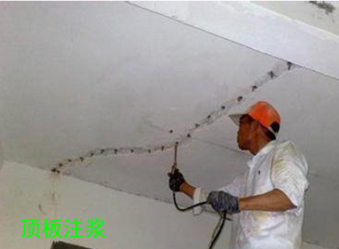

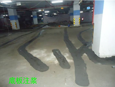

渗漏注浆处理方式

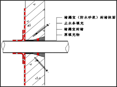

外墙、顶板、底板、施工缝、固定式穿墙管裂缝

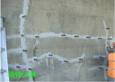

渗漏注浆作法
①准备:材料、施工机具设备;
② 清除:根据渗漏水浸渍面,划分渗漏水区域,并清理渗漏水部位基面,铲除装饰面层至地下室钢筋砼结构层;

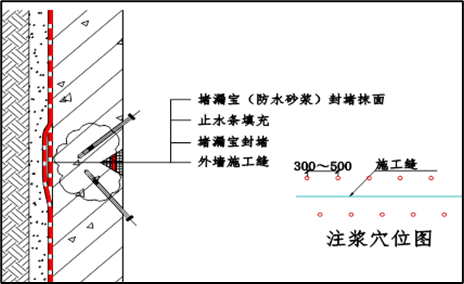

③ 布孔:施工操作人员从渗漏区域的一侧开始逐处查找漏点,标示的方法为:沿着裂缝的走向每隔10cm两边交替标记。明显渗漏的点、缝隙等处,应该沿渗漏处剔槽宽3cm,深2cm,然后用速凝型防水材料进行封堵抹平;

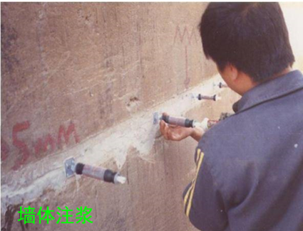

④ 安装注浆嘴:在布孔完毕后,对渗漏部位进行钻孔施工,在漏点旁3~4㎝处与基面保持45?角钻孔,孔径为注浆嘴的直径(一般为10毫米),钻孔深度为结构层厚度的1/2或1/3并稍微向裂缝处倾斜,直至有明水流出;然后在钻完孔的地方安装注浆嘴,安装时要尽量深设,只露出1~1.5㎝,并拧紧,表面设置密封材料封闭裂缝;
⑤ 注浆:注浆嘴连接注浆泵,注浆由电动注浆泵进行,并在注浆管的一端安装压力表,当注浆各孔段的进浆量小于5L/min,并达到设计压力后稳定10min,检查孔的吸水量每米小于1.0L/min时注浆结束,然后进行下一处的施工;
⑥ 封闭:注浆结束后,剔凿掉注浆嘴,然后用刚性防水材料封闭;
⑦ 检测及回复面层:做好基层处理,检查渗漏修补效果,符合要求后再进行面层封闭。

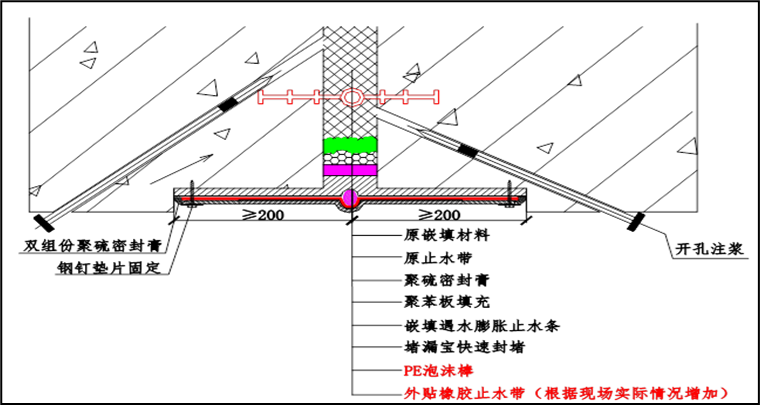

变形缝渗漏注浆处理
① 首先拆除变形缝原结构,直到结构表面,并在变形缝两侧进行剔槽,对其表面进行打磨;
② 清理基层,清理缝内杂物,必要时用高压吹风机吹干净;
③ 嵌填聚硫密封膏,埋设橡胶膨胀止水条,若变形缝较深,可在埋设止水条前,填充泡沫棒,做缓冲层;
④ 在伸缩缝内填充堵漏宝,封口;
⑤ 根据现场实际情况及外部环境,安装外贴式止水带,并用钢钉垫片固定;
⑥ 恢复装饰层。

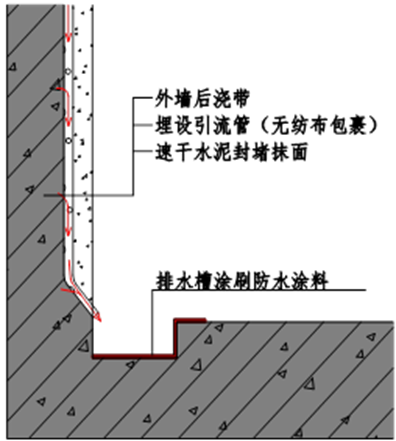

设置导水沟槽渗漏处理方式
外墙部分
① 剔凿:在后浇带两侧接缝部位进行剔“U”型槽,槽深5-8cm,槽宽3cm,清理凹槽,确保“U”型槽内无松散泥沙等杂物;
② 在底板与后浇带交接处(阴角)开凿一条排水槽,水槽导水至地下室集水坑内,水槽内用堵漏宝涂刷抹面;
③ 在“U”型槽内埋设PVC导盲管,PVC管四周开设圆孔,用无纺布包裹。埋设完成后,用速干水泥封堵“U”型槽;
④ 在后浇带两侧接缝外延各300mm以内涂刷一道1mm厚水泥基渗透结晶型防水涂料和一道3mm厚聚合物防水灰浆,做防潮防水层使用;

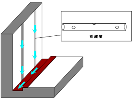

底板部分
2.1
有回填土层
① 在墙脚部位新做排水沟,挖除地面垫层及回填土至结构层表面;
② 排水沟宽度保证30cm宽,深度至结构层表面;
③ 在沟底新做5cm厚的细石混凝土垫层;
④ 排水沟的立面采用实心砖进行砌筑,砌筑时在底部错茬槽留,以便回填土中的水流到排水沟中;
⑤ 在排水沟内新做2mm厚的JS防水涂料;
⑥ 在排水沟内铺设鹅卵石进行滤水;
⑦ 排水沟与原地下室排水系统相连结,保证排水畅通;
⑧ 新排水沟上部新做排水篦子;
⑨ 针对地面大面积水部位开设横纵向排水沟(宽10-15cm、深5-10cm,间距根据现场情况设置),连接原有或新做的排水沟,将地面积水及时通过排水沟排走。
