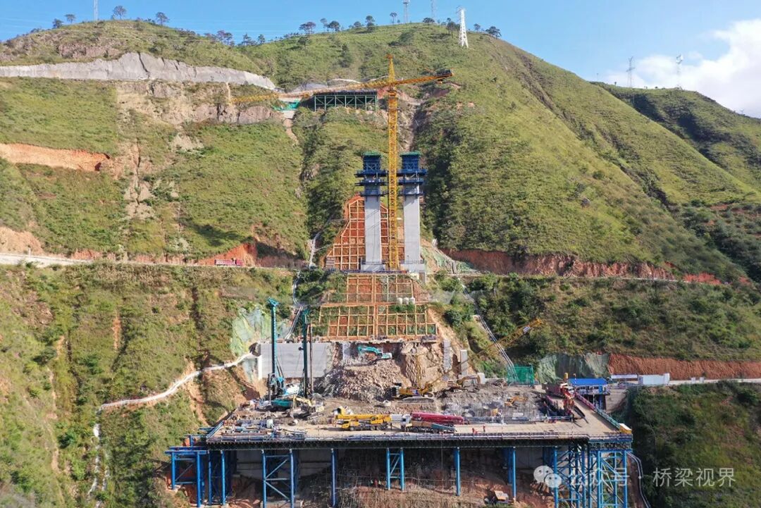

▲ 雅砻江特大桥施工现场

1.岸坡防护施工
桥梁两岸悬崖峭壁发育,地形错综复杂,两岸山体横坡陡峭,整体自然坡度大,且地质条件差,边坡稳定性差,特大桥施工前需对两边坡岸进行防护处理,主要有抗滑桩支护、预应力锚杆和锚索支护、挂网喷砼支护。在陡峭的山崖边坡上进行各防护工程施工技术难度大,安全风险高,施工组织复杂。
2.主塔施工
雅砻江特大桥主塔为钢筋混凝土结构,采用H形框架结构,塔柱为变截面,塔高231.2m,索塔共设上、中、下三道横梁,采用预应力混凝土顶底板+波形钢腹板组合结构。主桥地处峡谷地带,经常受到6级以上大风侵袭,大风环境下的高空作业安全风险高,施工难度大。项目位于凉山州盐源县内,昼夜温差巨大,最多达20°C左右,对超高索塔混凝土外观质量控制带来巨大挑战。三道索塔横梁均采用预应力混凝土顶底板+波形钢腹板组合结构,为新型结构设计,施工可参考经验较少,在高空精确稳定地安装波形钢腹板难度较大,安全风险较高。
3.隧道锚及散索鞍施工
雅砻江特大桥两岸锚碇都是隧道锚,且为深锚洞设计,锚室埋深大,开挖难度高,出渣较困难,施工安全风险高。锚塞体的锚固系统要求精度控制严格,需在洞室内高精度完成索套管安装和固定。锚塞体采用抗渗微膨胀混凝土,并掺入聚丙烯腈纤维,混凝土生产及洞室内保证浇筑振捣质量较困难。隧道锚洞室内作业空间受限,倾斜角度大,作业风险高,需做好安全保障措施。散索鞍位于深锚洞内,从洞口下滑安装距离较远,风险高,或可通过得力铺隧道与锚室连接的横通道进行运输安装,操作相对复杂。
▲ 雅砻江特大桥施工现场
4.猫道及牵引系统施工
本桥为两岸隧道锚悬索桥,且两岸岸坡陡峭,施工场地严重受限,悬索桥猫道和牵引系统施工难度大。
一般隧道锚悬索桥在锚洞洞口处设置基础做猫道的锚固系统,但本桥地形、地质条件差,洞口处基础不易实施,后期使用风险较大。
对于隧道式锚碇,存在主缆牵引入锚困难的问题,通常通过将牵引系统回转轮装置设置于隧道式锚碇一侧即可解决,但此种方法仅适用于单侧为隧道锚的桥梁,对于两岸均为隧道锚的桥梁,此方法则不再适用。同时,隧道式锚碇洞内坡度陡、洞内空间半封闭、起吊设备无法进洞,主缆索股锚头牵引至锚固系统连接困难,尾索需设置专用装置辅助安装。
5.主梁吊装施工
山区悬索桥因地形地貌限制,大型钢结构运输条件差,需将钢桁架梁散件运输至桥位进行拼装再吊装,本桥两岸岸坡陡峭,主塔承台位置部分桩基半漏,设置拼装和吊装的大块平台较困难。山区悬索桥因吊点限制,不便使用缆载吊机,较多采用缆索吊装系统,本桥主跨1200m,由于地形地质条件限制,难以在岸坡设置缆索吊锚固基础,且塔顶位置空间有限,超大跨径缆索吊装系统设计安装难度大。主梁桁架吊装重量大,吊装难度大,施工过程中常有6级以上大风侵袭,吊装安全风险高。
6.主梁桥面施工
主桥桥面结构为钢混组合桥面,桥面铺装混凝土设计为弯拉强度20MPa以上的超高强度高性能混凝土,世界范围内首次在千米级悬索桥上使用。桥面混凝土配合比设计及生产难度大,桥面摊铺施工质量控制要求高。

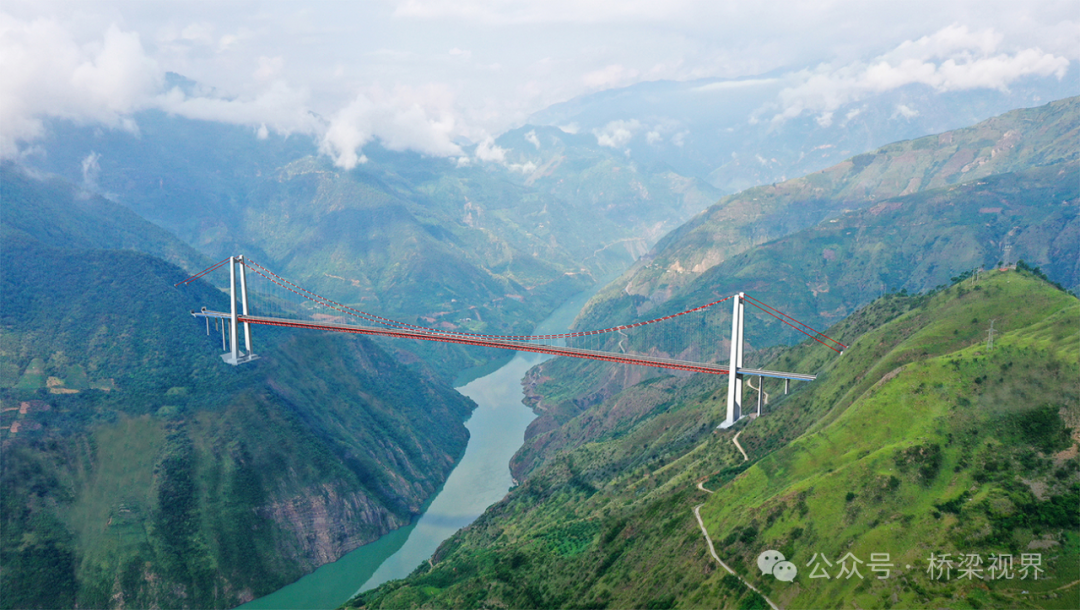

▲ 雅砻江特大桥
