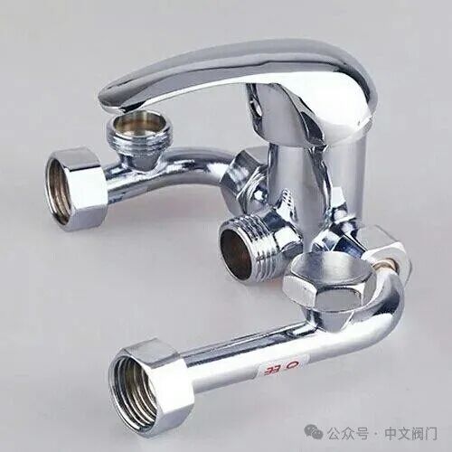

简单来说,混水阀就像是一个 “水的调配师”。以常见的机械式混水阀为例,它通常有两个进水口,分别连接冷水管和热水管,还有一个出水口。
当我们转动混水阀的手柄,就相当于调整了冷热水进入混水阀的通道大小。往热水方向转动,热水通道变大,热水进入量增多,混合后的水就更热;往冷水方向转动,冷水通道变大,冷水进入量增加,混合水就更冷。

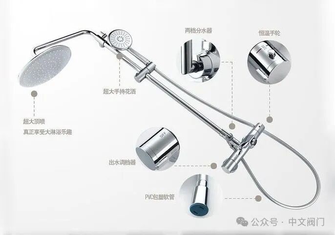

升级装备:恒温混水阀
想要彻底告别水温不稳定的困扰,不妨考虑升级一下装备,安装一个恒温混水阀。
恒温混水阀可是解决水温忽冷忽热问题的 “神器”,它就像是一个智能的水温管家,能自动调节冷热水的比例,让水温始终保持在你设定的温度,误差一般在 ±2℃ ,无论是水压波动还是热水器水温变化,它都能轻松应对。
恒温混水阀的工作原理其实并不复杂。在它的混合出水口处,装有一个热敏元件,就像人的皮肤一样,对温度非常敏感。当水温发生变化时,热敏元件会利用自身的特性推动阀体内的阀芯移动 ,从而封堵或者开启冷、热水的进水口。
比如,当设定好水温后,如果冷水的温度突然降低,热敏元件感知到出水温度下降,就会推动阀芯,让热水的进水口开大一些,冷水的进水口关小一些,增加热水的进入量,减少冷水的进入量,使混合后的水温回升到设定值 。
反之,如果热水温度升高,热敏元件则会做出相反的动作,确保出水温度恒定。
恒温混水阀的结构也很精巧,主要由阀体、冷热水进口、出水口、温度传感器、控制器和执行器等部分组成 。
阀体通常采用优质金属材料制成,具有良好的耐腐蚀性和抗压性能,能适应各种复杂的使用环境。冷热水进口分别连接热水器和冷水管,出水口连接需要热水的设备,比如淋浴喷头。
温度传感器负责检测出水温度,并将信号传递给控制器 。控制器就像是它的 “大脑”,根据传感器传递的信号判断实际温度与目标温度的偏差,然后发出指令给执行器。
执行器则根据控制器的指令,调节冷热水混合比例,通过改变阀门的开度,调整冷热水进水的流量,实现温度的精准调节 。
恒温混水阀的优点可不止能保持水温恒定这一点。它还具有防烫伤和防冷激的功能,在洗浴过程中,当冷水突然中断时,它可以在几秒钟之内自动关闭热水,避免被烫伤;当热水突然中断时,又能迅速关闭冷水,防止冷激 。
而且,它的内部元件均为耐高温材料,能在 100℃高温下正常工作,非常耐用。此外,恒温混水阀还自带单向止逆阀,防止在冷热水进水压力不一致时,冷热水互串 ;自带过滤网,能防止杂物进入阀体内,影响正常工作 。
