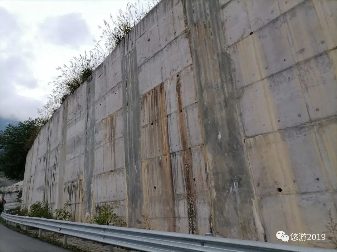

1、利用桩间挂板预制挂板组装时形成的上、下板间水平缝,可有效用于地下水的疏排,而不需要设置专门的伸缩缝。但由于为方便预制挂板的转运起吊,预制时往往在板上设置一定规格的起吊孔。因此,起吊孔也可作为排水通道应用。
图1 预制挂板接缝与 泄水孔排水效果

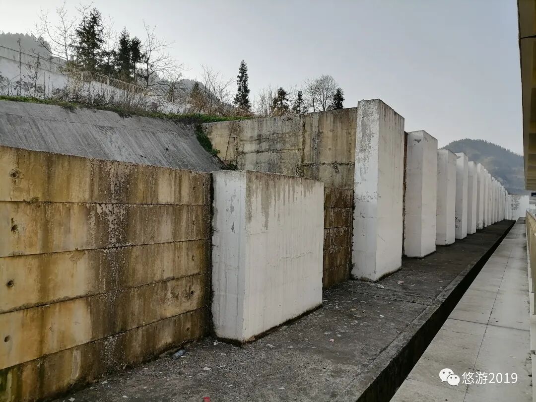

2、现场浇注挂板由于一次浇注的高度各异,故往往需要在一定的高度范围内预留必要的伸缩缝用于地下水的排泄。
图2 现浇挂板施工缝与泄水孔排水效果
需要说明的是,无论是预制挂板还是现浇挂板形成的水平接缝,均不可 将应用于 构筑物的沉降缝 或伸缩缝的堵水沥青麻筋填塞工艺应用于此。这是由于挂板水平接缝主要应用于排水,且桩间距较小、挂板与桩体刚性连接或挂板置于稳定地层,故不需要额外设置所谓的沉降缝。这在富水坡体的抗滑桩支挡工程中应严禁采用沥青麻筋填塞挂板接缝,防止画蛇添足造成桩后和挂板后部的地下水不能顺利排泄。
