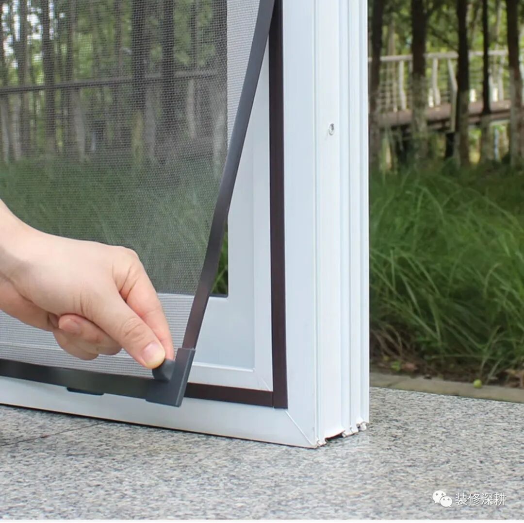

1、磁吸纱窗
窗框四周贴上自带背胶的磁条,纱窗上再贴上磁条,与窗框磁条对吸,裁掉四周多余纱网即完成安装。
边框一般为PVC塑料,纱网主要是玻璃纤维、PP、PPT等非金属材质。
磁吸纱窗价格最低,安装最方便,但是档次低,而且只能用于外开窗,最适合出租屋,新房装修不能选。

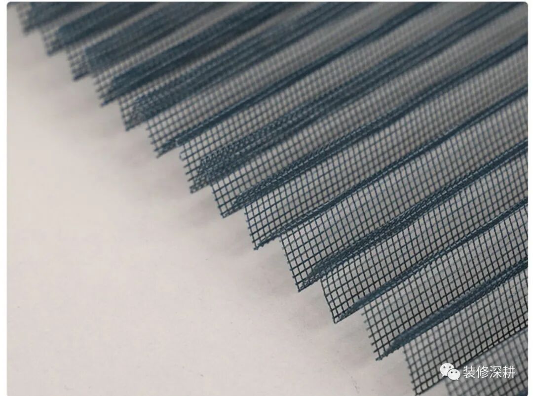

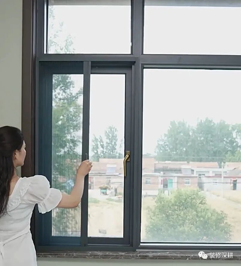

3、隐形推拉纱窗
通过纱网的褶皱收起或拉开,推拉自如,但是相比卷帘式,容易损坏,且维修更换困难,不推荐。

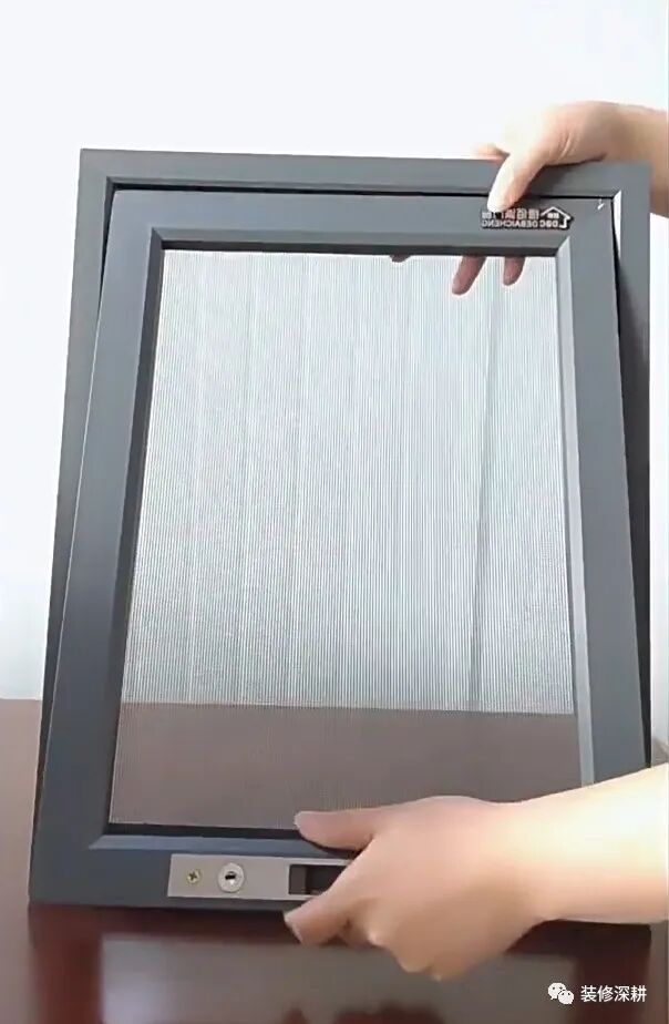

4、框中框纱窗
外框在窗外用螺丝固定在窗框上,纱网镶嵌在内框,底部与外框通过锁扣锁住,可以拿出带纱网的内框清洗,边框是铝合金材质,纱网是金刚网或高透网,都是不锈钢材质。
适用于内开窗,拆卸方便,金属纱网耐划耐刺,使用寿命长,价格适中,目前使用较多,也是非常推荐的类型。
外开窗不适用,双框设计对采光和通风稍有影响。

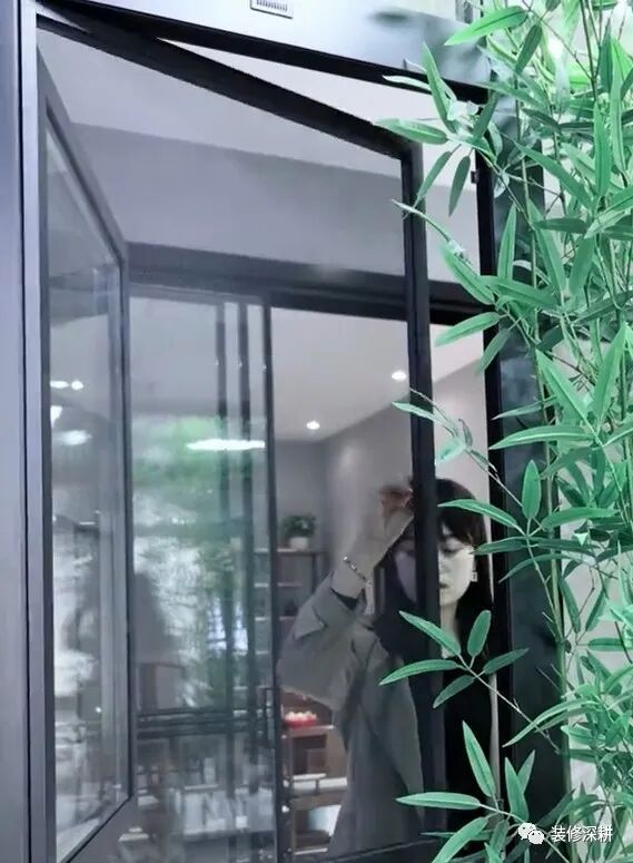

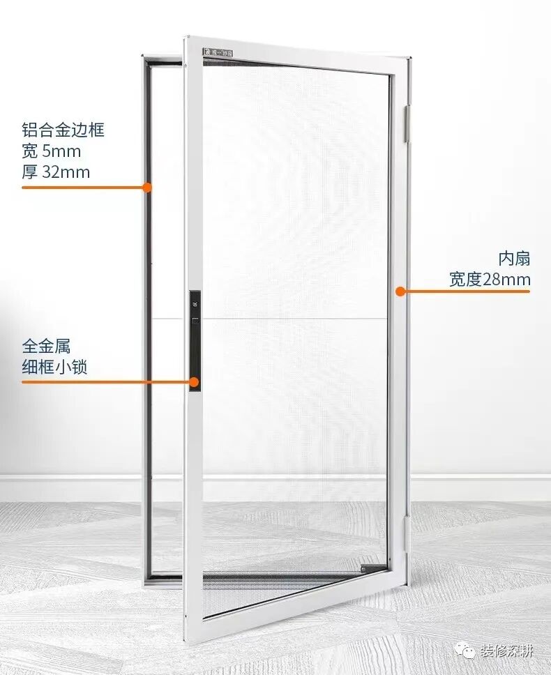

5、内平开纱窗
可以像窗户一样向内打开,这是使用最方便的类型,拆卸也很方便,内开窗和外开窗都适用,采用铝合金边框、不锈钢纱网,是理想的纱窗类型,但价格比较高。
可以与框中框纱窗搭配使用,在客厅、厨房等需要经常开窗通风的地方使用平开纱窗,其他地方使用框中框纱窗。

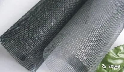

二、纱网的材质
1、尼龙
最便宜,寿命最短,基本淘汰。
2、玻璃纤维
韧性好,耐老化,耐腐蚀,但不耐弯曲,透感不强,价格低,在隐形和磁吸纱窗中使用最多。
3、PP(聚丙烯)
比玻璃纤维价格高一些,耐高温、耐腐蚀,但易燃,韧性差,不耐严寒,东北地区慎用。
4、PET
阻燃、不易老化,强度高,不易粘灰,比金属更透气,更隐形,风头日盛。

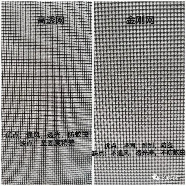

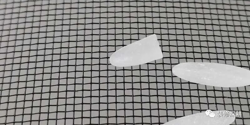

5、不锈钢
表面采用静电喷涂工艺,耐高低温,耐腐蚀,使用寿命比非金属长得多,非常适合家用。
建议选择丝径0.2-0.4mm的高透网,不锈钢丝编织的方形孔,不仅透风,还能防小飞虫进入。
不建议选择圆孔的金刚网,孔径和丝径都较大,不透风,一些小飞虫能进入。
