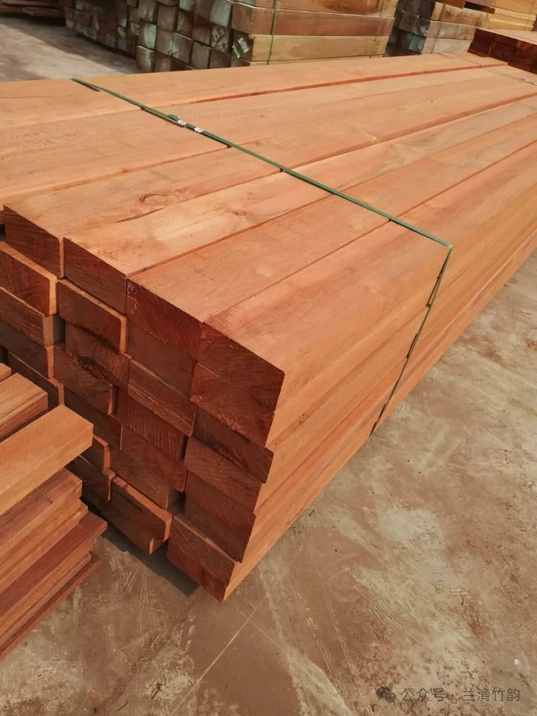

桉木板材近年来在建筑和家具制造领域获得了广泛的关注和使用。作为一种快速生长的树种,桉木具有许多独特的物理和化学特性,使其成为一种具有吸引力的木材选择。然而,正如任何材料一样,桉木板材也有其优缺点。本文将深入探讨桉木板材的特点、应用以及其优缺点,旨在为大家提供全面的了解,帮助他们在选择木材时做出明智的决策。
一、桉木板材的基本概述
桉木原产于澳大利亚和邻近的岛屿,目前在全球多个热带和亚热带地区都有种植。桉木的生长速度非常快,在适宜的气候条件下,可以在短短几年内达到采伐标准。桉木种类繁多,超过700种,其中一些种类特别适用于木材生产,如蓝桉、红桉和白桉等。
桉木板材是通过将桉木树干锯解、干燥、处理后制成的。它可以以多种形式出现,包括实木板材、胶合板和刨花板等。
二、桉木板材的优点
1. 快速生长与可持续性
桉木是一种生长迅速的树种,相对于许多传统的硬木树种,如橡木和桃花心木,桉木可以在较短时间内达到采伐尺寸。这意味着桉木具有较高的可持续性,在适当管理下,不会对森林资源造成过度压力。
2. 强度与硬度
桉木板材具有良好的机械性能。根据不同的桉木种类,其硬度和强度可以媲美甚至超过许多传统硬木。这使得桉木非常适合用于承重结构、地板和高强度家具。
3. 加工性能
桉木板材的加工性能较好,可以被轻松锯切、刨光、打磨和雕刻。此外,桉木对胶粘剂和涂料的吸收性较好,这使得其在制造胶合板和复合板材时具有显著优势。
4. 成本效益
由于桉木的快速生长特性,其种植和采伐成本相对较低。这使得桉木板材在市场上的价格竞争力较强,成为一种经济实惠的木材选择。
5. 抗虫害性
桉木天然具有一定的抗虫害能力,特别是蓝桉和红桉等种类。这一特性使得桉木在某些应用中可以减少处理化学品的使用,进一步提升其环保性。
三、桉木板材的缺点
1. 干燥处理复杂
桉木板材在干燥过程中容易出现开裂、变形和翘曲等问题。这是由于桉木具有较高的内应力和不均匀的收缩特性。因此,在加工前需要采取特别的干燥处理措施,增加了生产成本和复杂性。
2. 容易腐性
尽管桉木具有一定的抗虫害能力,但在潮湿环境下,桉木易受霉菌和腐败菌侵袭。因此,在户外使用时,桉木板材需要进行额外的防腐处理。
3. 挥发性有机化合物(VOC)
桉木含有一定量的挥发性有机化合物,特别是在加工过程中可能会释放出来。虽然这些化合物对人体健康的影响尚未完全明确,但在一些敏感环境中,如室内家具制造,可能需要特别注意。
4. 颜色与纹理
桉木的颜色和纹理较为普通,通常为浅黄色或红棕色,纹理较为均匀。对于一些追求独特外观的高端家具和装饰材料来说,桉木的视觉效果可能不如其他名贵硬木。
5. 市场认知度
尽管桉木在某些地区非常普遍,但在全球范围内,特别是在高端木材市场上,桉木的认知度和接受度相对较低。消费者可能更倾向于选择熟悉的木材种类,如橡木、胡桃木或樱桃木。
四、桉木板材的应用场景
1. 建筑结构
桉木由于其良好的强度和硬度,广泛应用于建筑结构中,如梁、柱和地板。特别是在一些低层建筑和轻型结构中,桉木是一种经济且性能优良的选择。
2. 家具制造
桉木在家具制造中应用广泛,特别是中低端家具。由于其加工性能良好,桉木可以制成各种风格和用途的家具,如桌椅、床和橱柜等。
3. 室内装饰
桉木的颜色和纹理较为柔和,适合用于室内装饰材料,如墙板、天花板和地板。通过适当的涂饰和处理,桉木可以呈现出多样的装饰效果。
4. 胶合板和复合板材
桉木用于制造胶合板和复合板材具有显著优势。其良好的粘接性能和较低的成本,使得桉木在板材制造中占据重要地位。
5. 园林和户外设施
尽管桉木易腐,但经过适当的防腐处理后,桉木在园林和户外设施中也有一定应用,如木栈道、围栏和户外家具等。
五、桉木板材的未来发展
随着人们对可持续性和环保性的关注不断增加,桉木板材作为一种快速生长、可持续的木材资源,未来有望在全球范围内获得更多的认可和应用。以下是一些可能的发展趋势:
1. 技术改进
随着科技的发展,新的干燥和加工技术将不断涌现,帮助解决桉木板材在加工过程中遇到的干燥和变形问题。这将进一步提高桉木板材的质量和市场竞争力。
2. 环保认证
越来越多的消费者关注产品的环保性能。通过获得国际认证,如FSC(森林管理委员会)认证,桉木板材生产企业可以提升其产品的市场认可度和附加值。
3. 多样化应用
随着研究的深入和技术的发展,桉木板材的应用领域将不断扩大。例如,桉木纤维已经开始在纸浆和纺织品领域得到应用,未来可能出现更多创新的应用场景。
4. 市场推广
提高桉木板材的市场认知度和接受度是一个长期的过程。通过市场推广和消费者教育,桉木板材的优点将被更多人了解和接受。
小结:
桉木板材作为一种具有显著优点和潜力的木材资源,在现代建筑和家具制造中有着广泛的应用前景。尽管其在加工和使用过程中存在一些挑战,但通过适当的技术手段和管理,这些问题是可以克服的。随着技术的进步和市场的推广,桉木板材有望在未来成为一种更加受欢迎和广泛应用的木材选择。
通过全面了解桉木板材的优缺点,消费者和行业从业者可以更好地评估其在具体项目中的适用性,从而做出更明智的选择。无论是在追求可持续发展的建筑项目中,还是在经济实惠的家具制造中,桉木板材都将扮演重要的角色。
