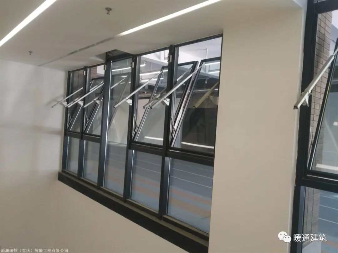

2.2.4设置机械加压送风系统并靠外墙或可直通屋面的封闭楼梯间、防烟楼梯间,在楼梯间的顶部或最上一层外墙上应设置常闭式应急排烟窗,且该应急排烟窗应具有手动和联动开启功能。
(注:只有靠外墙或者直通屋面的楼梯间才需要设置)
条文说明:
本条规定了建筑室内疏散楼梯间设置应急排烟窗的基本要求,以便消防救援人员在灭火救援时可以根据火场情况打开应急排烟窗排出进入并积聚在楼梯间内的烟气,更好地保障消防救援人员进出火场或在救援过程中休整的安全。本条规定是疏散楼梯间有关消防救援的功能要求。
(注:明确了排烟窗的作用,楼梯间的应急排烟窗与房间的应急排烟排热窗控制要求和用途不一样)
三、《建筑防火通用规范GB55037-2022实施指南》2.2.4条文实施要点
(1)尽管设置机械加压送风系统的封闭楼梯间和防烟楼梯间在建筑发生火灾时可以阻止烟气进入楼梯间内,但仍难以防止火场的烟气在人员疏散,特别是在灭火救援过程中进入楼梯间内。对于设置机械加压送风系统并靠外墙或可以直接通向屋面的封闭楼梯间、防烟楼梯间,在楼梯间的顶部或最上一层外墙上设置应急排烟窗,可以在必要时打开应急排烟窗尽快排出进入其中的烟气,避免烟气在楼梯间内积聚,这是保障消防救援人员安全的重要建筑技术措施之一。
(注:注意楼梯间应急排烟窗是为了保护救援人员,且由救援人员开启而不是疏散人员开启)
(2)应急排烟窗应设置在楼梯间的顶部或最上一层的外墙上部。因此,无自然排烟条件并靠外墙或可以直接通向屋面的封闭楼梯间、防烟楼梯间应设置应急排烟窗;在高层建筑核心筒内位于避难层之间的楼梯间、地下建筑无法在地面设置排烟窗或直通建筑内部的楼梯间等不能直通屋面或地面的疏散楼梯间,可以不设置应急排烟窗;不靠外墙且不能直通屋面或地面的疏散楼梯间可以不设置应急排烟窗。
(注:本条文明确了只有靠外墙或直通屋面的楼梯间才需要设置应急排烟窗。可以认为这一条要求是对《烟标》3.3.11强条中所有正压送风的楼梯间均设置固定窗这一要求在实施过程引起的行业特别是建筑专业的强烈抵触的一种妥协)
(3)应急排烟窗主要供消防救援人员在火灾发展的中后期使用。在建筑着火后楼梯间内的机械加压送风系统正常运行期间,应急排烟窗应保持关闭状态,以维持楼梯间防烟所需正压或门洞口的风速;在平时,应急排烟窗可以开启也可以关闭,一般应保持经常关闭的状态,以防止在楼梯间需要加压送风防烟时不能及时关闭。
(注:应急排烟窗在加压送风系统正常运行的时候不能开启,但是平时可以开启。在《烟标》实施后实际工程中发现加压送风的楼梯间没有可开启外窗,平时没法通风,特别是在南方地区夏季室内高温湿热,严重影响了住户的居住体验,而且有大量住户投诉的案例,此处应该认为是建筑消防技术手段的一种改进)
(4)应急排烟窗应具有可靠开启、关闭的性能和便于消防救援人员在楼梯间内现场和在消防控制室远程开启的功能。为便于消防救援人员根据楼梯间内的烟气聚集情况紧急开启应急排烟窗,设置应急排烟窗的建筑应在相应的楼梯间内设置可以供消防救援人员在现场手动开启应急排烟窗的就地开启装置。在消防控制室是否需要设置开启此排烟窗的消防联动控制装置,并能够利用联动控制装置上的按钮手动控制远程开启应急排烟窗,可以视建筑中火灾自动报警系统的设置情况和建筑规模或需要开启的应急排烟窗的数量等具体情况确定,这些要求将由建筑防烟排烟系统和火灾自动报警系统等专业技术标准规定。
(注:需要设置应急排烟窗的楼梯间必然设置了正压送风系统,消防风机可以实现联动,应急排烟窗的联动控制也可以实现,所以设计中直接要求可以在消防控制室联动控制。
通常情况下,手动启动包括现场手动启动和消防控制中心远程手动启动。
应急排烟窗需要在机械加压送风系统失效,烟气入侵楼梯间时开启,实际应用中,这两个时间点不容易判断,联动开启功能较难实现。
《建筑防火通用规范》未要求应急排烟窗人工破拆开启,考虑实际情况,应急排烟窗宜具备人工破拆开启的方式。)
(5) 有关应急排烟窗开启装置的设置位置、方式、标志和联动控制等的设计、施工和维护的具体要求,可参见现行国家标准《建筑防烟排烟系统技术标准》GB51251和《火灾自动报警系统设计规范》GB50116等技术标准的规定。
(注:相较于排烟窗60S内开启到位,楼梯间应急排烟窗对时效性的要求没有那么高)
