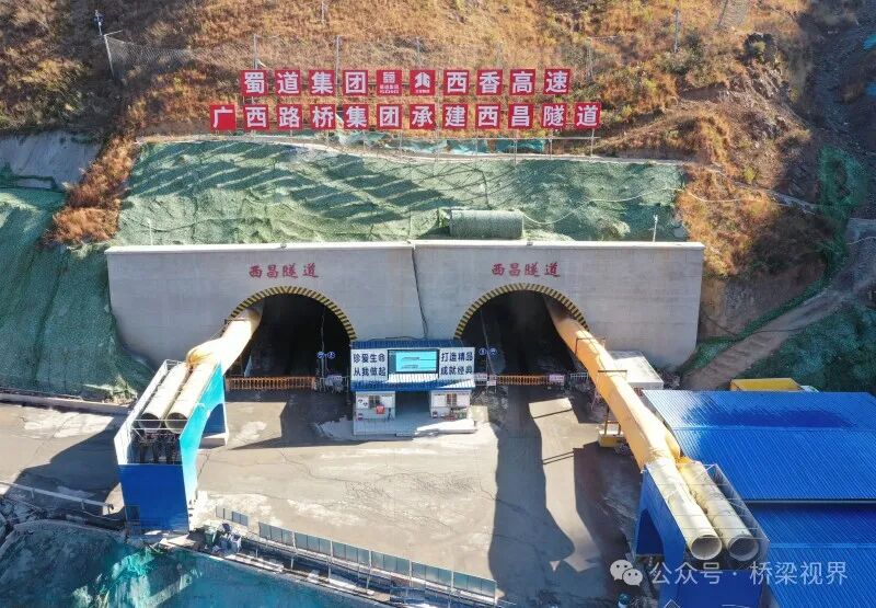

▲ 西昌隧道西昌端(进口)

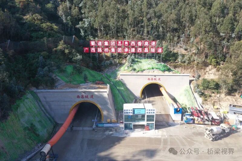

▲ 西昌隧道香格里拉端(出口)

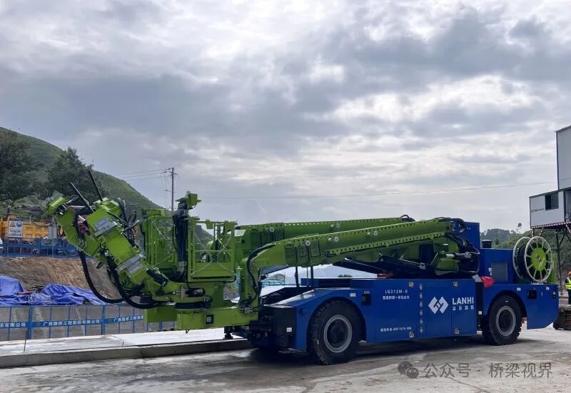

▲ 智能拱架台车

▲ 项目部全景
