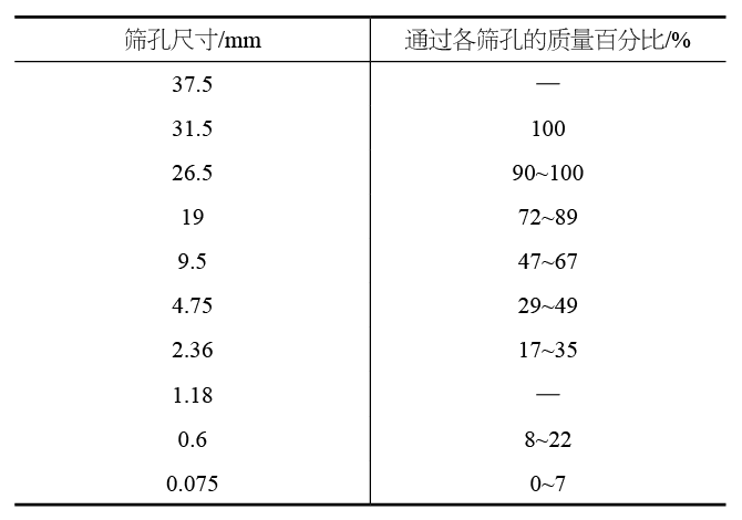

水泥稳定再生层中单个粒径最大尺寸不大于37.5?mm,冷再生混凝土料级配范围也要符合表1。
表1?冷再生混合料级配范围
对于级配质量不好的原路面结构老料,可掺入新料改良其级配。先依据满足原结构面质量和厚度条件的实验数据来确定掺碎石数量,对所加入的碎石进行筛分,分3个不同粒径等级进行配制。
按照JTJ?057—94《公路工程无机结合料稳定试验规程》T?0804—94方法确定各种混合料最大干密度和最佳含水量,根据最佳含水量和计算干密度制备试件进行强度试验。根据设计图纸要求的强度标准,选定合适水泥剂量。
