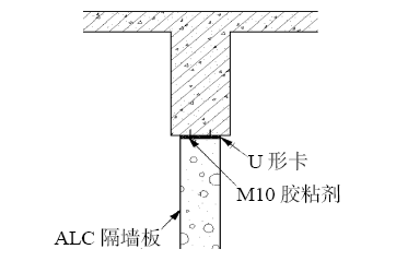

内墙ALC板施工前,根据内墙位置线提前安装U形卡,顶部U形卡间距600mm一道,设置在两板拼缝处,U形卡卡住ALC板高度不得低于20mm;U形卡与混凝土梁板用1~2个射钉固定,射钉长度不小于25mm;第一块墙板与主体结构连接处,在墙高1/3和2/3处各设置1个U形卡。
3.5 ALC板连接节点

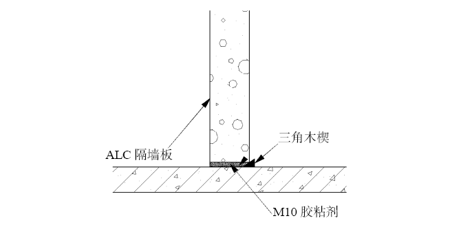

内墙门头、外墙窗台ALC板采用横装法,其余墙板采用竖装法。依据06CJ01图集B–34要求,普通房间条板底部用木楔塞实(板高≤4000mm),将条板向上顶紧,用砂浆将底缝塞实饱满,待底部砂浆强度满足要求后,撤出三角木楔,将楔口二次补实。如施工时遇底缝过大现象,可用涂抹防腐的木质垫片塞至条板底部预埋,保证条板不因自身重量下沉(图1)。

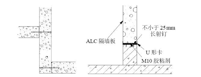

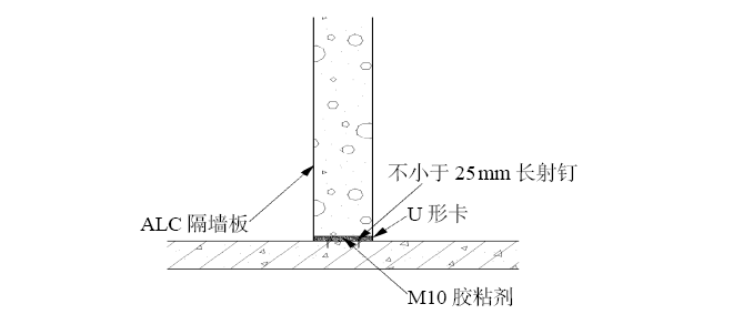

涉水房间反坎上加U形卡固定,由于反坎上的条板无两侧地面做法向中间挤压,同时板材高度较大,为了保证条板安装的安全性、适用性、耐久性,采用了超越图集做法进行施工,即反坎上部增加U形卡进行二次加固,当反坎位置有线管时,条板需切除100mm×100mm×100mm方口,方便后期线管连接,条板线槽切口位置如无法在板缝处增加U形卡,可分别在线口两侧增加1个U形卡补强(图2)。
图2 作法2

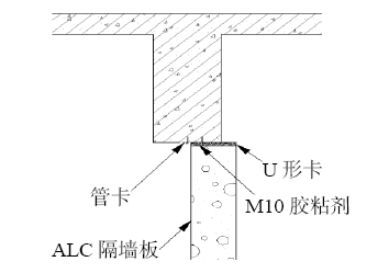

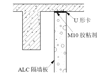

楼层层高超4000mm部位安装的条板,上下加U形卡固定。条板完全位于梁下处或条板位于楼板下处用U形卡固定,施工现场存在部分位置条板卡半个梁的现象,导致U形卡无法完全与梁接触,遇此现象可在每块板上额外附加1个管卡,管卡圆管与条板连接,管卡片与结构梁连接,从而对卡梁的条板进行双重固定的节点措施(图3)。

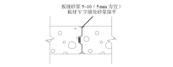

依据华北标12BJ2–3要求板缝砂浆厚度不超10?mm,依据国标13J104要求板缝砂浆厚度不超5mm,针对此项目为公交厂站,可能受震动影响因素较大,综合砂浆粘接强度、导热隔声及施工经验,对此项目条板作业要求板材之间拼缝粘结砂浆为5~10mm(5mm为宜)。拼缝示意如图5所示。
图5 拼缝示意
针对整面墙最后安装的一块条板,板材下料时可能存在尺寸偏差,会导致板缝间隙偏大,对于此现象,要求最后一块条板安装完毕,在挤浆前,对板缝进行二次塞缝,保证板缝之间的砂浆密实饱满度。

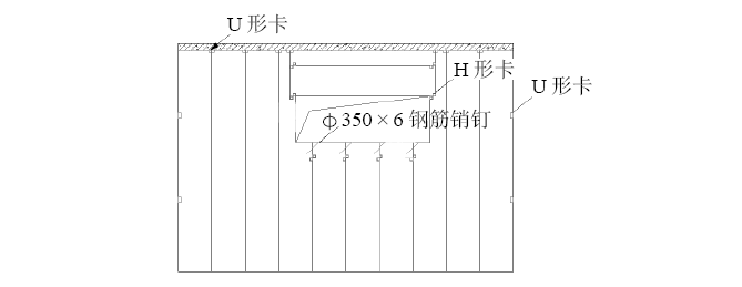

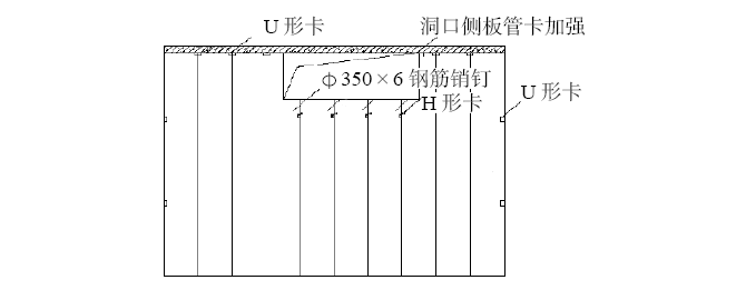

条板上部预留设备管道洞口做法,当预留洞口位于楼板下或梁下时,预留洞口的两侧条板额外各加1个管卡补强,预留洞底部的悬臂条板间用H形卡相互连接,同时在顶部斜穿350×6mm的钢筋销钉进行二次加固,钢筋销钉的钉口涂抹防锈漆或用砂浆抹平(图6)。
图6 条板上部预留设备管道洞口作法示意1
