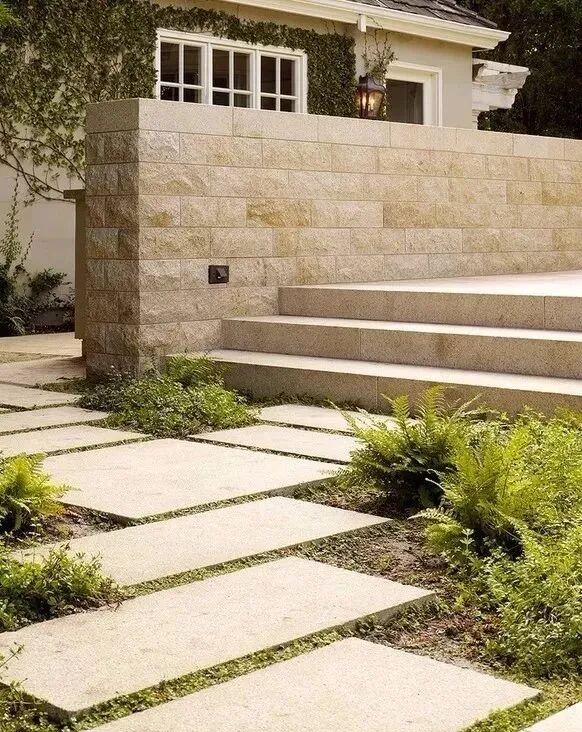

  • 针对高差较小的坡地我们可以用台阶、挡土墙和坡道来解决高差问题~

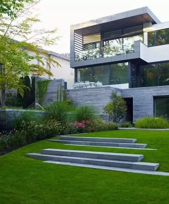

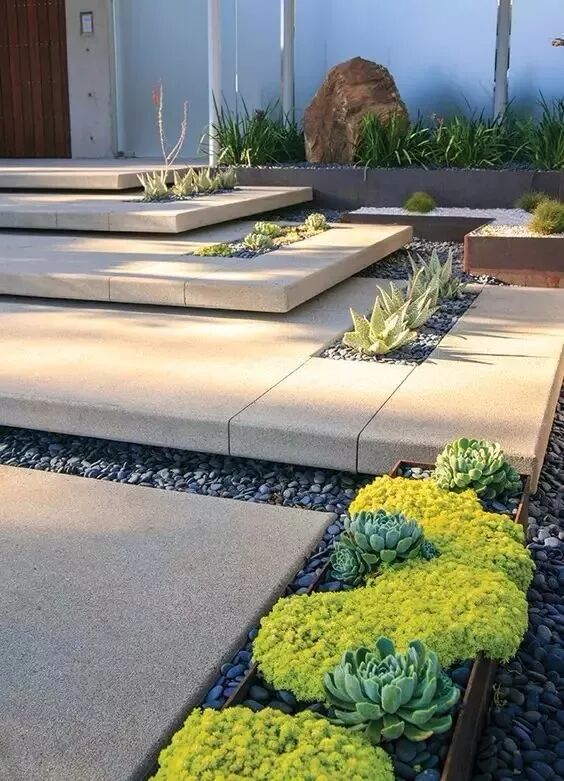

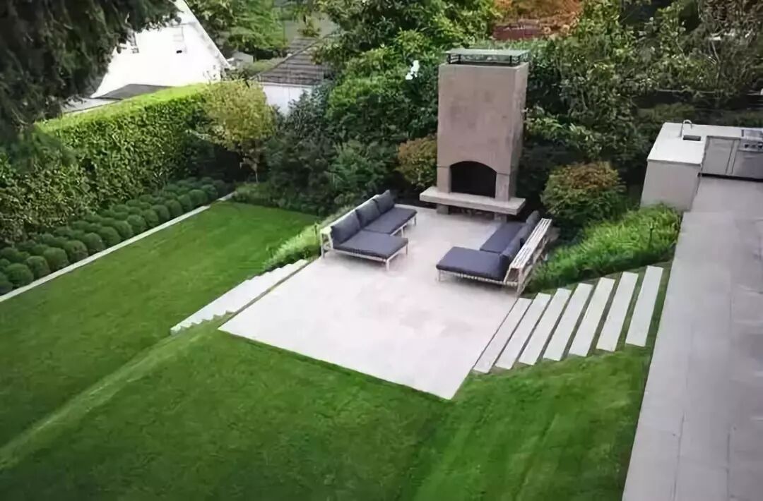

01、台阶
利用台阶解决高差是非常实用的方法,台阶可以是规则的,也可以是自然形状的。
设计庭院台阶时,我们要注意级高、级宽、阶数三大要素。
台阶的每一层高度我们称作“级高”,较为舒适的级高是15cm左右,可以根据需要调整台阶的层数,但不要使台阶的级高过高或过低,一般不得低于7cm,否则人很容易被绊倒。
台阶的每一层深度叫“级宽”,级宽的平均宽度是45cm或者更宽。特别要注意的是:级高和级宽在一定范围内必须保持一致。
大多数庭院中台阶的阶数不宜过多 ,否则任何节奏的变化都会非常容易导致人绊跌。

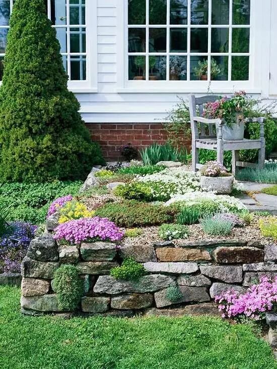

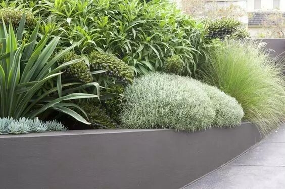

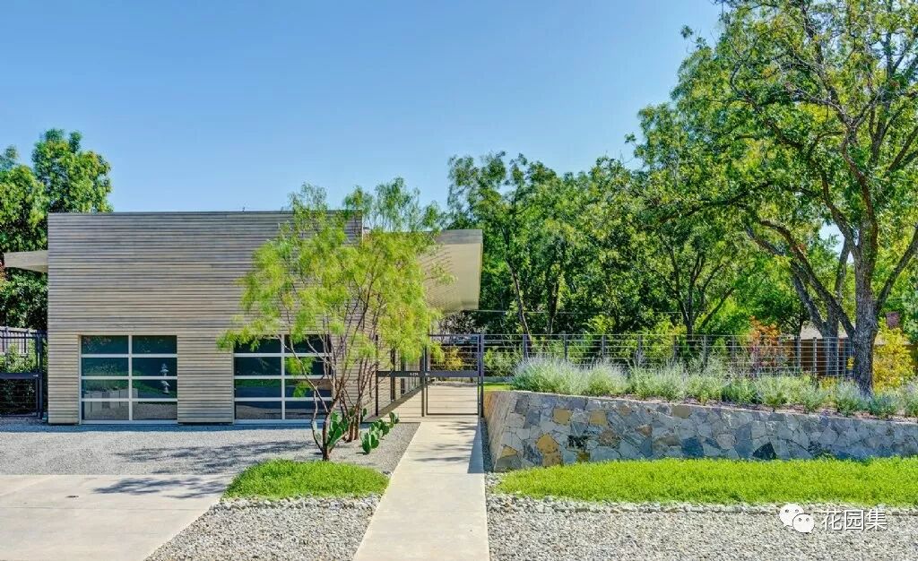

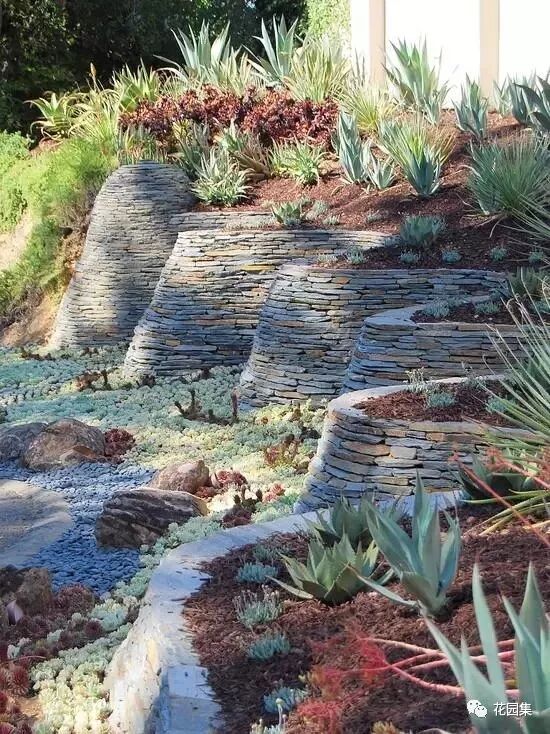

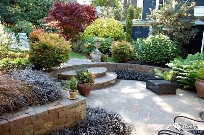

02、挡土墙
景观挡土墙是一种快速、有效的高差处理方法。其形式多样,可以为混凝土,石墙或者其他材质,根据风格和作用不同来选择应用。
挡土墙在选择过程中,首先要对其承载力进行分析,根据地貌、水文、高差选择合适的挡墙形式和材质,确保挡土墙在日后使用安全稳定。
03、坡道
放坡通常是作为消解高差的手法,但如果庭院场地不够大,基本上是用不到这种方法的。(因为没有那么多空间来消解,小庭院一般也没有那么大的高差)
但是,坡并非不能在小庭院里出现,甚至局部做一些坡是必要的。为了使设计更加人性化,设计师常会考虑在入口处、以及台阶旁进行无障碍坡道的设计。

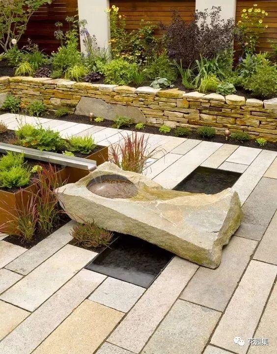

01、台地花园
利用挡土墙进行台地花坛的设计,打造植物为主景的庭院景观。在这里,花卉爱好者可以尽情发挥自己的想象力和热情,打造一个花的天堂。
02、休闲平台
当高差场地平整为活动平台时,可发挥的空间就更大了。在功能体现上,我们可以打造各式各样的活动空间,比如 休闲空间、party空间、儿童玩乐空间 ……

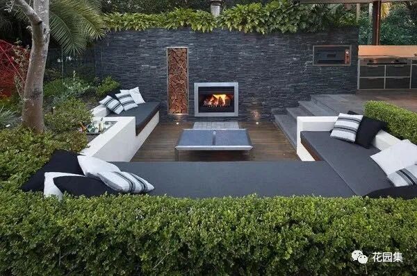

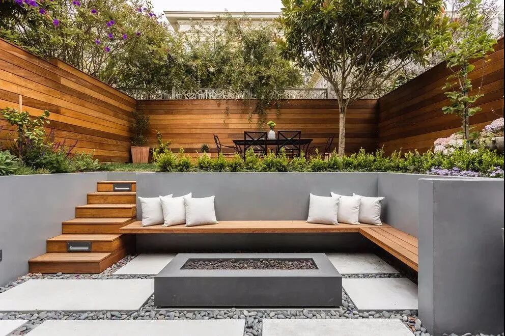

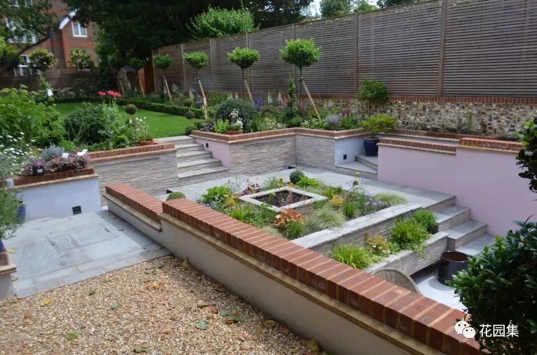

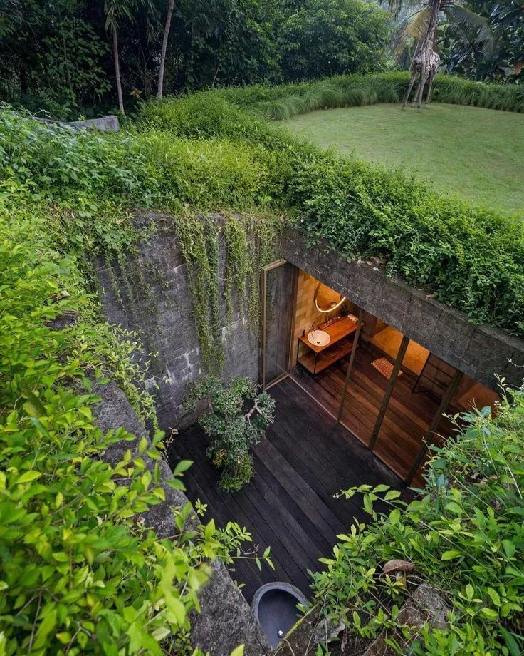

03、下沉式庭院
下沉式庭院是最常见的高差处理方式,一般利用前后的高低差,通过人工方式处理高低差和布景,使原本位于地下室的区域拥有面向花园庭院的开放式空间。

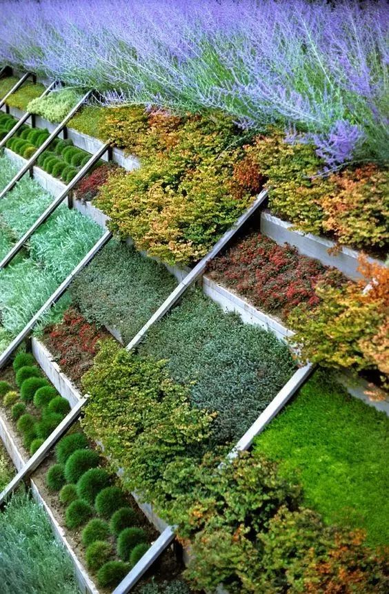

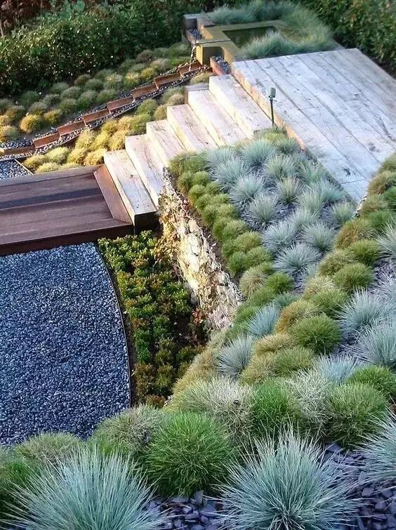

01、传统种植
通过修建挡土墙、设置分级马道等方式放坡、稳定坡体,覆盖满足不同体量植物生长需求的种植土,再进行植物种植。
Tips
在种植过程中,需要根据坡度来考虑运用植物的高度规格,注重植物之间的层次搭配,将植物自身的特性、功能性充分发挥出来。通常适用于坡度不大于 45°的土质缓坡。

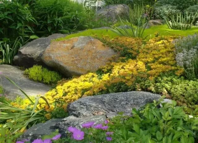

04、边坡塑石
对于稳定性较差、坡度较陡的石质坡地,也可采用塑石与绿化结合的形式来进行”美颜“,除了美化景观,也可起到挡土护土的作用。
结合预留的花槽进行合理的植物配置,能够和周边环境紧密协调,营造出多层次、多色彩的边坡景观。

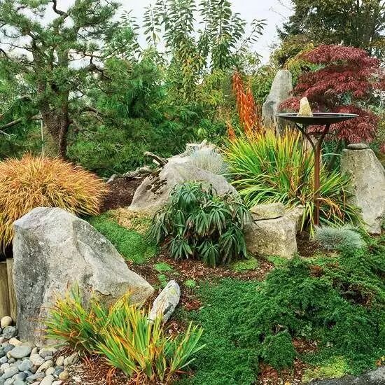

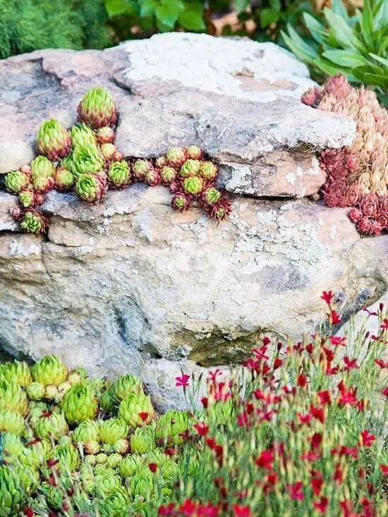

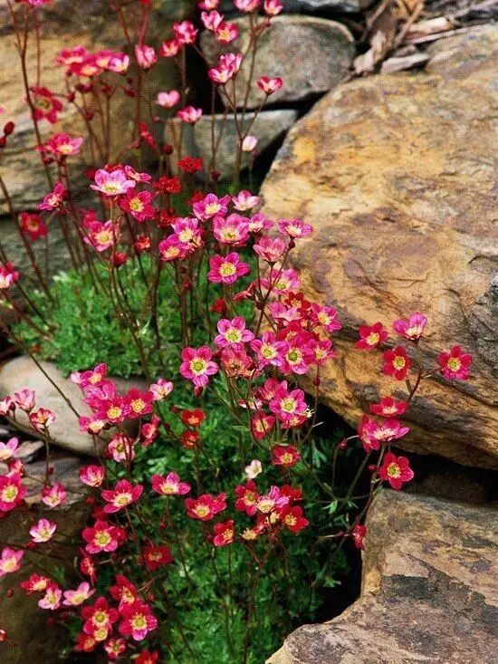

01、选择适宜的植物种类
除硬质的文化墙外,无论何种美颜方式都需建立在植物适应生长的基础上。
首选抗逆性强、易成活、低维护的植物,并要综合考虑荷载承重、抗风、防水、抗污、降噪、滞尘、吸霾等方面的要求。
应特别重视挖掘乡土植物的潜力,释放千年演替的植物力量,构建出与地理位置、自然环境相吻合的拟自然植物群落,铸就可持续的绿色长廊。
坡地常用植物推荐:
小乔木(乔木幼苗):构树、刺桐、构树、刺桐、黄葛树、梧桐。
灌木:云南黄素馨、双荚决明、野蔷薇、黄花槐、盐肤木、八角枫、金樱子、垂花悬铃木。
藤本:葎草、三裂叶蛇葡萄、爬山虎、常春油麻藤、地瓜藤、鸡矢藤、扶芳藤、凌霄。
草本:蒲儿根、蜈蚣草、狗尾草、扁竹根、醡浆草、白茅、高羊毛、结缕草、狼尾草、接骨草、铜锤草。

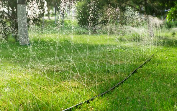

03、配套灌溉系统
灌溉是保证植物生长需要的水分和营养的重要措施,水分是植被能否存活的另一个重要原因,边坡上土层或基质瘠薄,蓄水有限,因此浇水是进行日常养护的首要工作。
浇水方式尽量选择喷灌或滴灌,在设计施工阶段就应统筹考虑,逐步将过去粗放的管理方式转变为科学化、精细化的管理方式。
