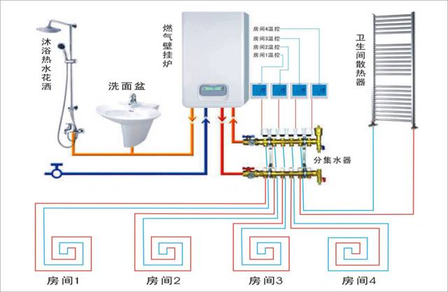

不过在进入正题之前,我们不妨先来看一下地暖系统的大致构成。

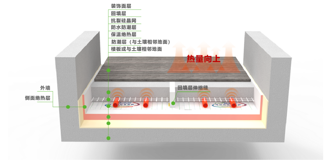

地暖系统构成图
地暖地面结构图
其结构由下至上依次为:
1.楼板或与土壤相邻地面(即原始地面)
2.防潮层(与土壤相邻地面需要)
3.保温绝热层(白晶板等绝热材料)
4.防水防潮层(镀铝、纯铝反射膜)
5.地暖管(Φ16或者Φ20)
6.抗裂硅晶网(增强回填层强度)
7.豆石回填层(蓄热均热)
8.地暖装饰层(地板、瓷砖)

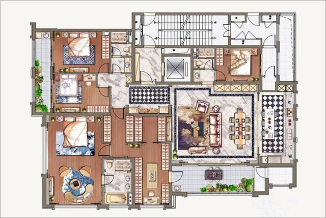

房型设计图
在和暖通公司沟通时需要提供自己的房型图,当然暖通公司一般会上门量房,暖通公司的设计师会根据房间的位置及楼层和朝向,为我们设计一份全面的地暖图纸。
所以在这个期间,我们应该尽可能的与暖通公司做更详细的沟通,如选用哪种地暖方案(湿式地暖、干式地暖、水地暖、电地暖等),水电路改造是否影响地暖主管走向、地面预留多高、哪些地方需要开槽和砌墙等等,方便暖通设计师对我们的地暖系统进行合理的规划和布局。
二

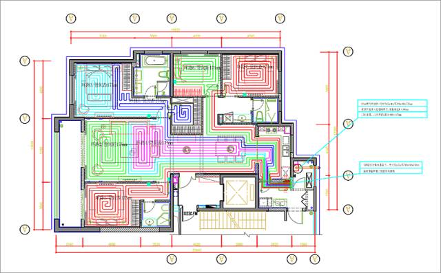

地暖设计图
在我们和暖通公司沟通和交接完毕后,暖通设计师会制作最终的地暖安装图纸,后期的地暖施工则会严格按照图片进行施工安装。
地暖管道
本次设计案例的主管采用常规的32管及25管,地暖盘管的规格为16管(外径16mm,内径12mm),布管平均管间距为150mm。
地暖回路
从地暖设计图纸可以看出,方案分为7个地暖回路进行盘管布局,根据地暖管的设计标准:一个地暖回路使用的管材长度不大于90米,最长不超过120米。
即一个地暖回路铺设的地暖面积不超过15平方。以100m?的地暖面积,使用7路的分集水器是属于合理范围内的。

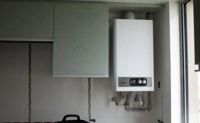

壁挂炉位置
燃气壁挂炉燃烧产生的废气需要排出屋外,所以需要额外考虑烟道的位置,一般安装在厨房或者有遮阳条件的阳台等离天然气较近的地方。
分集水器位置
分集水器的位置遵循各个管路的流量平衡及保证各采暖区域的温度均匀为前提,一般情况下,卫生间和厨房是较为合适的位置。

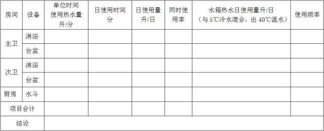

壁挂炉的选型
壁挂炉的选型以满足日常的生活用水和地暖循环热水为前提,理论上18KW的壁挂炉可以支持100平方的地暖面积,但实际上很多家庭对生活热水的需求偏高,详见上表,可估算家庭实际的热水需求。
所以,地暖公司一般会推荐24KW的壁挂炉。这个功率的壁挂炉每分钟出热水14L,一般能应付绝大部分家庭的需求。极端情况下,我们还可以加装储水罐来彻底解决热水需求问题。
壁挂炉的品牌不少,有纯进口和国内组装的机型,我们可根据自己的预算选择某个品牌的进口或者国产的壁挂炉。

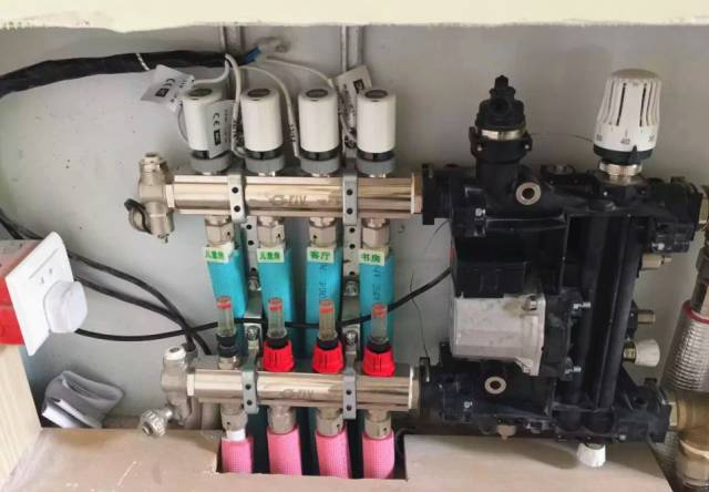

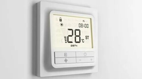

温控器和分集水器的选型
温控器和分集水器配套使用构成了地暖系统的分室控制,即我们可以通过温控器给家庭的各个房间设定不同的温度。如客厅与餐厅共通的区域,使用同一个温控器。卫生间和卧室则可以设置单独的温控器。
分集水器的材质分为不锈钢、黄铜、PPR等。根据设计方案里7个回路设计,购买对应的7个回路的分集水器即可。
地暖市场的分集水器品牌基本都有自己的温控器,这两个产品一般是分不开的,从国产的更具性价比的产品到原装进口的产品,有很多品牌可供我们挑选。

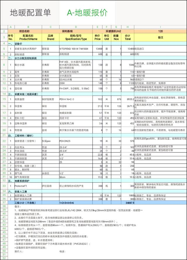

地暖报价单
当我们拿到一份报价单时,可以从左至右解读,一般依次为材料名称、品牌、产地、规格型号、单位、数量、单价和总价。不同的地暖公司,报价单的顺序可能有一定的差别,但是一份正规且专业的地暖报价单应该含有比较齐全的材料信息。
毕竟清楚的了解我们自己的地暖系统使用了哪些材料是一项最基本的权利。上面的报价单图片不具有代表性,仅供参考。

分集水器施工
1.分集水器的位置应该选择在便于控制、维修、有排水管道的地方。
2.分集水器应该在铺设地暖辅材和地暖管之前进行水平安装。
3.分水器在上,集水器在下,且集水器距地面的距离不能少于30cm。
4.分集水器安装完毕后,应标明对应的采暖区域。
5.分集水器处管道较密的部位,地暖管道和散热器管道都需加装保温。
温控器施工
1.温控器安装与开关类似,尽量选择无家具遮挡的地方。
2.安装高度为1.2m-1.5m,周围不能有散热制冷的物体。
3.温控器或传感器应安装在附近无散热体、周围无遮挡物、不受风吹、避光,通风干燥,能正确反应室内温度的位置,一般选择在照明开关附近。
壁挂炉施工
1.壁挂锅炉的锅炉底部离地面不低于1350mm,保证水平安装。
2.顶部预留空间大于200mm、两侧预留空间大于100mm,前方不能有拆卸障碍。
3.每款锅炉预留空间有差异,锅炉位置及预留空间须经现场定位确认。
4.壁挂锅炉的标准烟道必须通往户外,烟囱孔直径为 110mm。如安装条件受限,锅炉烟囱孔需从窗户的玻璃处开孔,开孔须由用户提前预留好。
