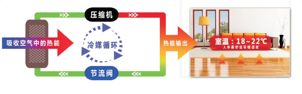

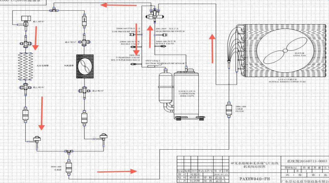

① 无水地暖工作原理是怎样的?
无水地暖系统主要由空气源热泵热源机+地板毛细盘管+控制器组成,其工作原理为压缩机驱动冷媒做功,吸取空气中免费热能,高温冷媒在地埋毛细盘管中冷凝降温,直接将热量传递给地板,然后通过地板表面均匀散发到室内,实现供暖。

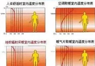

由于在室内形成脚底至头部逐渐递减的温度梯度,从而给人以脚暖头凉的舒适感。地面辐射供暖符合中医温足而顶凉的健身理论,是目前更为舒适的采暖方式,也是现代生活品质的象征。

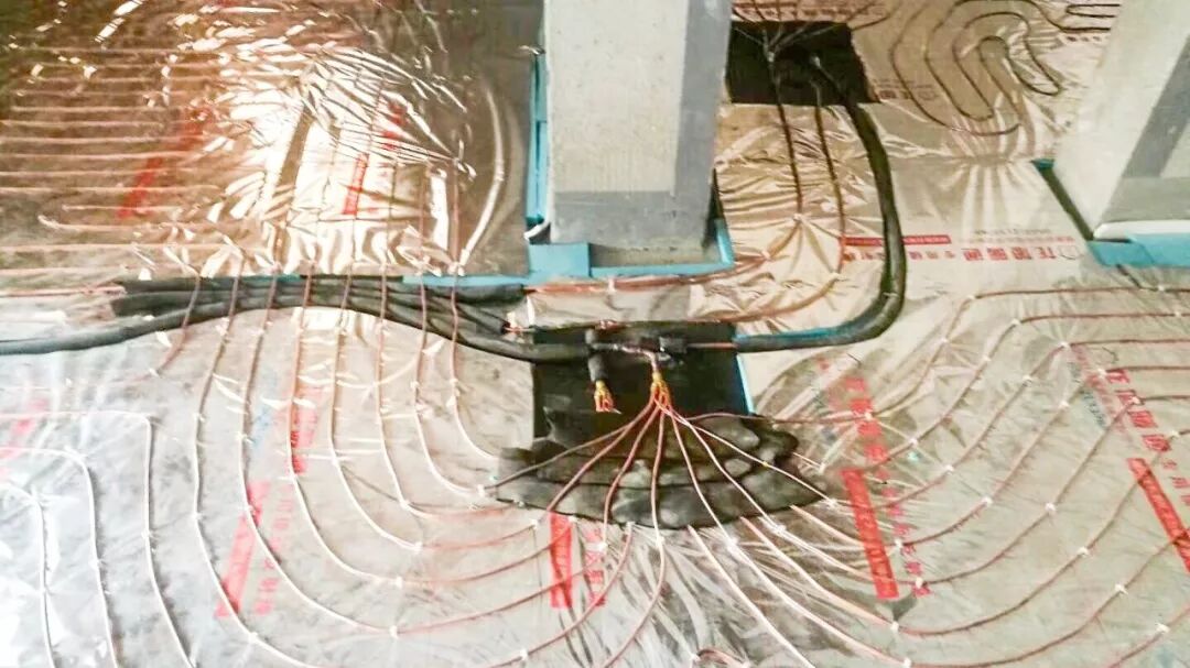

空气源无水地暖采用的是氟系统地面铺设,因为没有水路部件,只需要对铜管进行焊接,相当于多联机的连管焊接,比常规地暖铺设的速度更快,施工也更简单。
⑤ 无水地暖铜管的铺设和一般的地暖管区别大吗?
无水地暖采用的是外径?4的毛细铜管,一路铜管的长度是16米,跟常规地暖的铺设方式类似,一般也是采取平行型或双平行型的铺设方式。

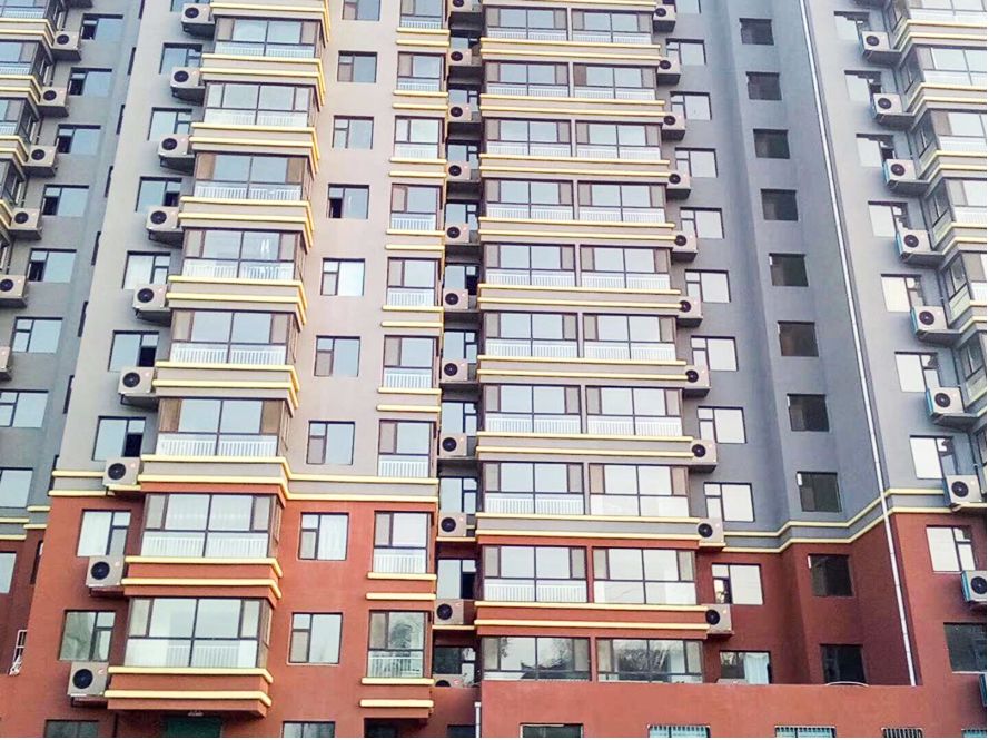

整栋楼均采用空气源热泵无水地暖

⑧ 无水地暖地面温度会不会存在局部大量热量集中?
无水地暖系统具有低而稳定的冷凝工况,一次冷凝,结合地面辐射,不存在局部大量热量的集中现象,极佳的符合人体温度需求曲线。
⑨ 无水地暖冷媒会不会泄漏,对健康有危害吗?
用户完全不用担心冷媒会泄漏。首先,无水地暖采用的R410a环保冷媒,在使用安全方面,会更加有保障。其次,在施工的工艺过程中,铺设的铜管是一根完整的铜管,在出厂之前都要经过检漏的措施,并且铜管铺设完之后,还会有一个系统性的保压环节进行检测。唯一可能泄露的地方是在焊接口,而焊接口在注氟之前,一直会处在保压检测的状态,保障安全性。
上图中,黑色部分是连接主管、支管的焊接部分,其他地方都是完整的。
