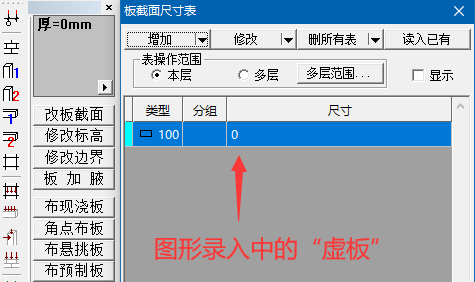

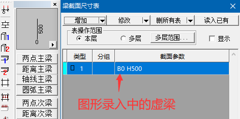

在图形录入中,虚梁指B=0,H=正常高度(如400、500等)的梁;虚板指B=0的板。若是在GSRevit中建模,则虚梁B=1,H=正常高度;虚板B=1。

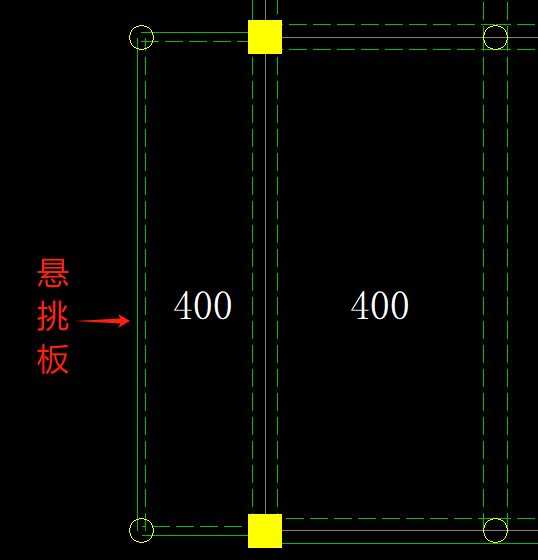

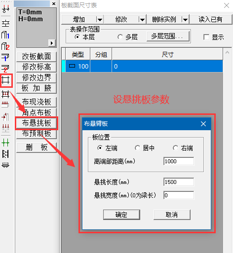

对于悬挑板而言,若悬挑处实际无悬挑梁,由于在软件中布置板需要闭合空间,此时也可以布置虚梁来使空间闭合,再布置板。需要注意的是,刚性板无法将荷载传递给虚梁,因此在悬挑板导荷一端应采用实梁。
2023年3月3日后的广厦版本(V24.0版本及以上),有直接布置悬挑板的功能,该功能也是软件自动将悬挑板周围布置虚梁来实现。若想改为实梁,可采用改梁截面命令进行修改。
图6 “布悬挑板”命令
图7 悬挑板布置效果

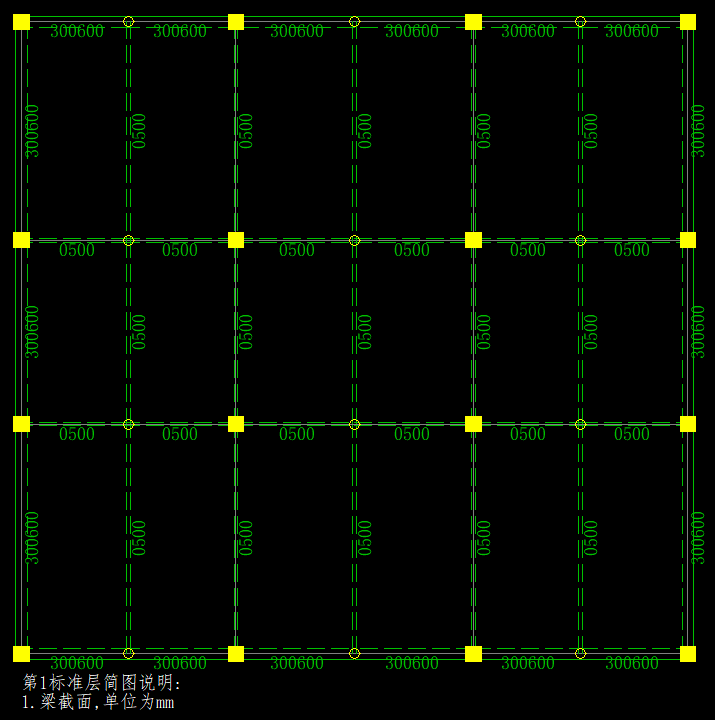

从软件建模(要建板必须有闭合区域)以及程序计算(单元剖分)的角度上看,我们都必须建梁。此时我们可以采用虚梁来建模,虚梁划分后的板需指定成壳单元以便导荷及变形计算。

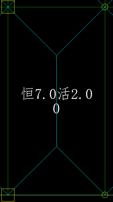

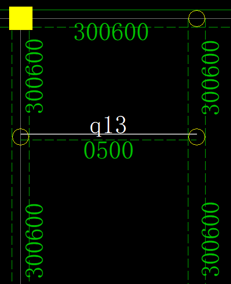

①对于板上需要布置线荷载、集中力,且不需要实梁来承担荷载时,可以在板上布置虚梁,将荷载加在虚梁上,以此模拟板上线荷载或集中力的作用。此时板需要指定为壳单元,否则虚梁上的荷载无法正常传到板上。
②当楼梯采用滑动支座,楼梯本身对结构无法产生支撑,而需要考虑楼梯荷载时,我们可以在楼梯间位置布置虚板,将楼梯自重及荷载添加到虚板上进行模拟。
