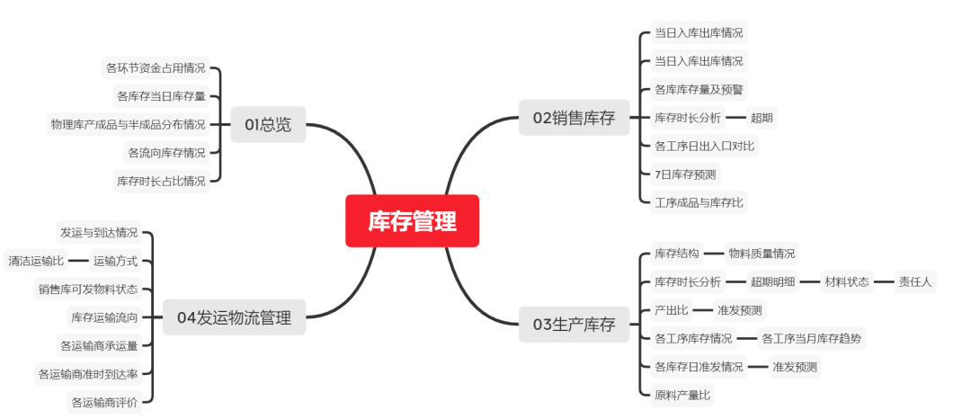

因此,我们需要把物料(钢卷)作为分析的颗粒度,通过多维度的数据分析,完成我们降低库存、减少成品资金占用的目标。具体的库存管理分析可以细分为销售库存分析、生产库存分析,由于库存和发运物流有强相关,因此,我们再加上产品发运分析,具体每个模块的更加细节的分析内容看下图:
