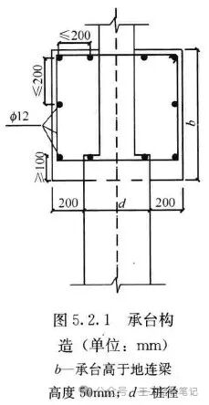

《大直径扩底灌注桩技术规程》JGJ-T225-2010
5.2.1-5 一柱一桩的承台宜按本规程图5.2.1配置受力钢筋,且不宜小于Φ12@200mm。
按上图可知,一柱一桩承台,平面尺寸每侧大于桩边200mm,配筋Φ12@200。

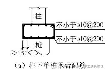

《北京地区建筑地基基础勘察设计规范》DBJ11-501-2009
9.4.16-1  柱下单桩承台,承台厚度不宜小于300mm,承台宽度不宜小于500mm ,且承台边缘至桩外边缘的距离不宜小于150mm。
9.4.16-2 承台的钢筋配置除满足计算要求外,尚应符合下列规定:
1)柱下独立桩基承台受力钢筋应通长配置,如图9.4.16, 最小配筋率不应小于0.15%,且不宜小于小Φ10@200mm。

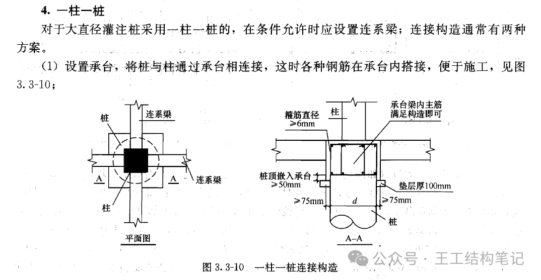

刘金砺《建筑桩基技术规范应用手册》
本书作者为桩基规范主编,有权威性,承台平面尺寸每侧大于桩边不小于75mm,但A-A剖面可能有误,其更像是承台梁,与单桩承台不匹配。

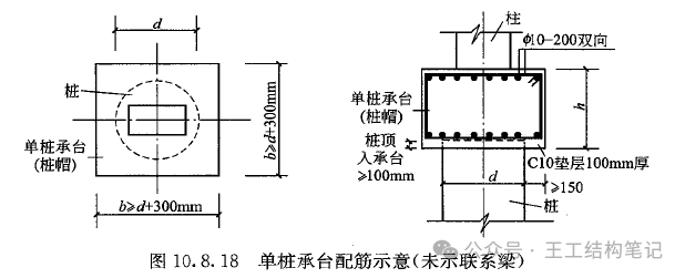

《混凝土结构构造手册》(第五版)
本书应用广泛,承台平面尺寸每侧大于桩边150mm,配筋10@200双向。

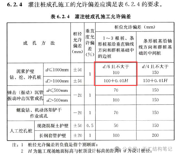

综上,查到的有明确规定的资料中对于一柱一桩承台平面尺寸偏向于不按多桩承台的构造控制,承台平面尺寸大于桩边150~200mm,建议项目中承台尺寸取值适当考虑《桩基规范》6.2.4对桩位偏差的规定,避免承台尺寸过小与桩难以连接;对于配筋,除了北京地标明确单桩承台配筋率不应小于0.15%外,其余资料均无此规定,其中重庆地标要求桩顶宜布置Φ12@100钢筋网,这主要是为了解决柱对桩的局压问题;配筋形式上,单桩承台宜设置三向环箍使承台内混凝土处于三向约束状态,可更好的起到提高混凝土局压承载力并加强锚固效果的作用。
