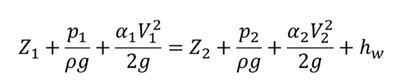

    本章节主要学习前面伯努利方程中的hw,主要解决水头损失的计算和学习水流内部存在两种截然不同的流动形态。

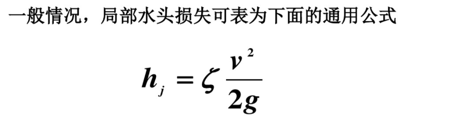

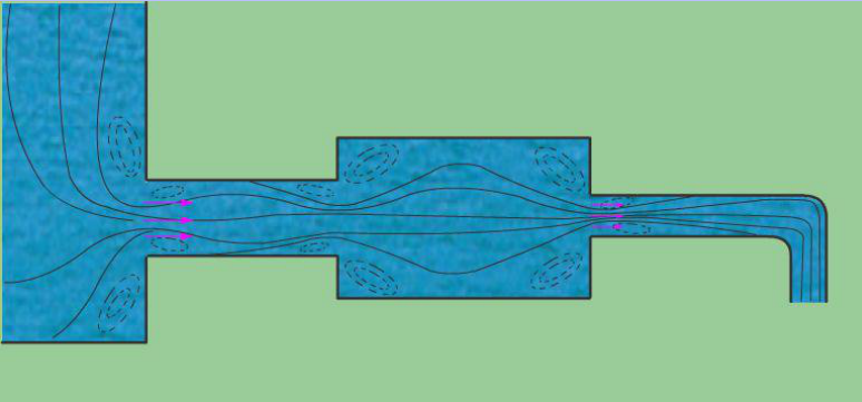

    ②局部阻力和局部水头损失(急变流的水头损失):当流体运动时,由于局部边界形状和大小的改变、或存在局部障碍,流体产生漩涡,使得流体在局部范围内产生了较大的能量损失,这种能量损失称作局部水头损失,用hj表示。
    从流动分类的角度来说,沿程损失可以理解为均匀流和渐变流情况下的水头损失,而局部损失则可理解为急变流情况下的水头损失。

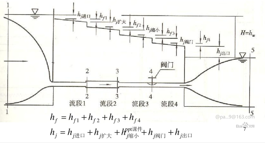

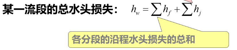

某一段的总水头损失计算公式如下:

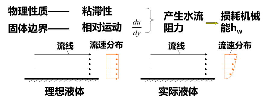

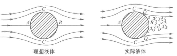

产生水头损失的原因:①外因:流体的相对运动;②内因:液体具有粘滞性。
    水流在运动过程中单位重量液体的机械能的损失称为水头损失。产生水头损失的原因有内因和外因两种,外界对水流的阻力是产生水头损失的主要外因, 液体的粘滞性 是产生水头损失的主要内因,也是根本原因。
回顾知识点:实际液体和理想液体有什么区别?
总水头线绘图:(上一章的绘图题)
①在均匀流和渐变流段,因为沿程损失,导致流体的总机械能逐渐下降,因此总水头线为斜直线。
②在急变流处,因为局部损失,导致流体的总机械能突然下降,因此总水头线有突变。

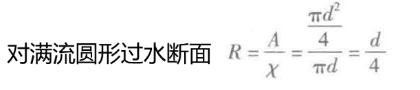

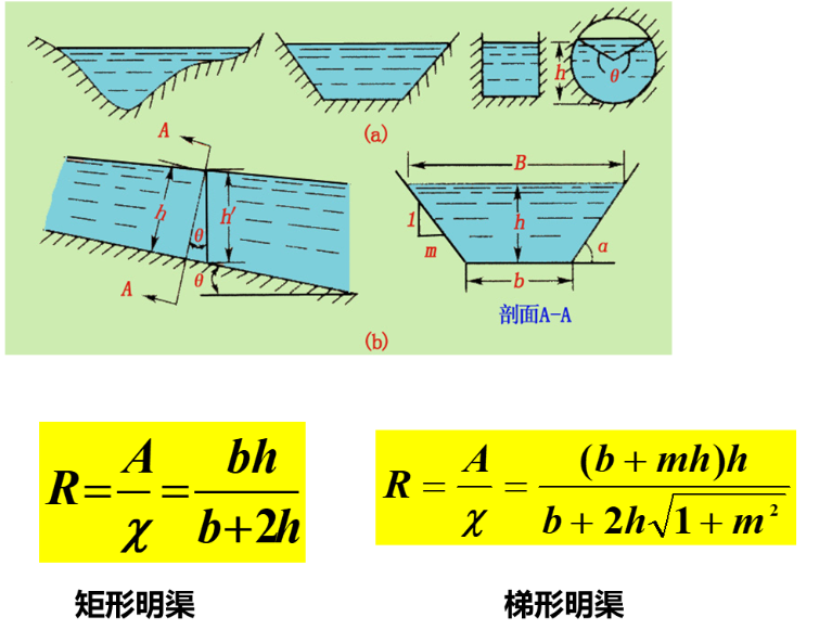

①过水断面面积A:就是液体流过断面的面积。
②湿周x:过水断面上,水流与固体边界接触的长度③水力半径:过水断面面积与湿周之比。
R=A/X
    一般的管道都是圆管,其水力半径计算如下:(记住结论)
还有一些其他截面的水力半径计算:(理解就行,不用背)

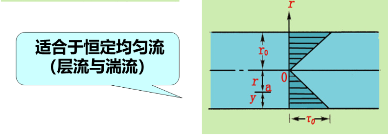

沿程水头损失和切应力的关系:(不算太重点,记个结论就行了)
根据结论,画出恒定均匀流中切应力的分布规律:
会用自己的语言简述出来。

    对有压圆管流动,水力半径为d/4,则有:

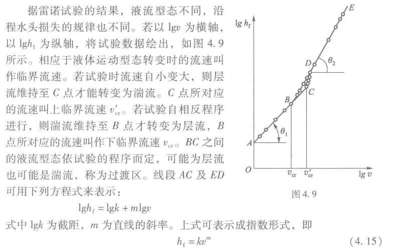

    据试验结果:①层流时适用直线AC,θ=45°,即m=1,所以层流时沿程水头损失是与流速的一次方成比例的。
②湍流时适用直线DE,θ>45°,m=1.75~2,所以湍流时沿程水头损失是与流速的1.75~2次方成比例的。
    由此可见,液流型态不同,m的取值亦不同。因此,欲确定沿程水头损失必须首先判别液流的型态。

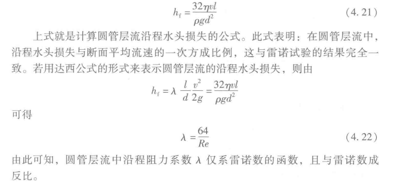

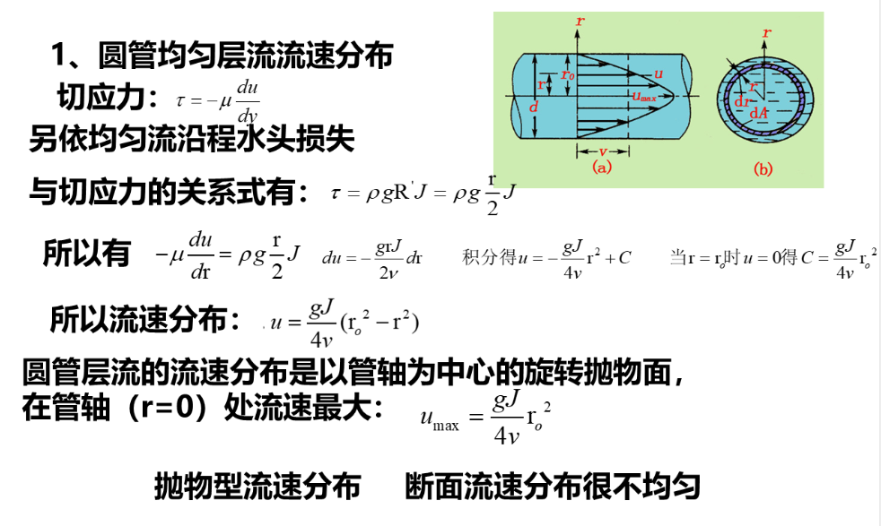

圆管中的层流运动:(了解)
结论:在圆管层流中沿程水头损失与断面平均流速的一次方成比例,这与雷诺试验的结果完全一致。

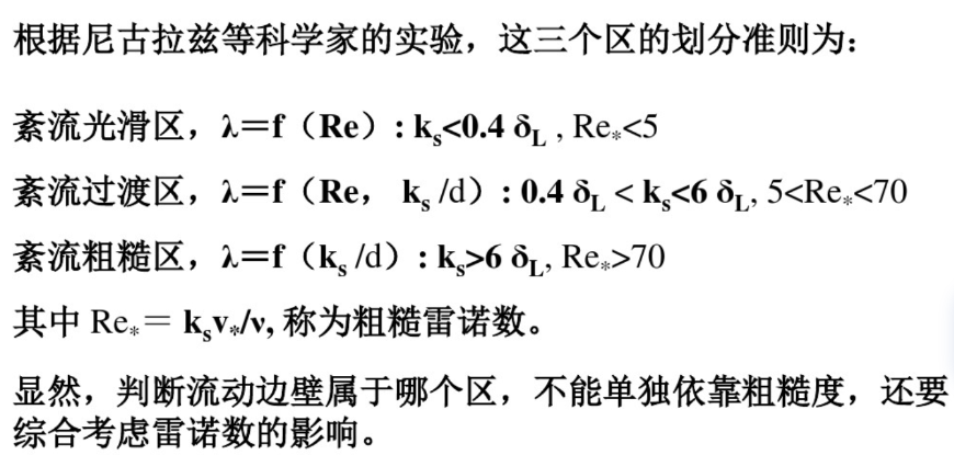

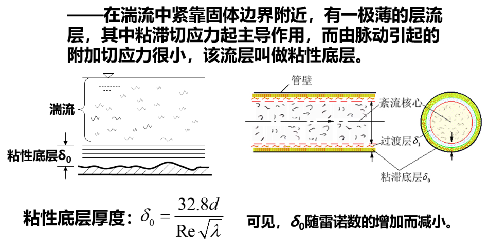

 紊流形成条件:①涡体的产生②雷诺数达到一定的数值。
特点:①粘性底层的厚度随雷诺数的增加而减小;
②对于明渠,在水文测验时用水面下0.6×h处的流速近似作为平均流速。
③紊流沿程阻力变化规律。

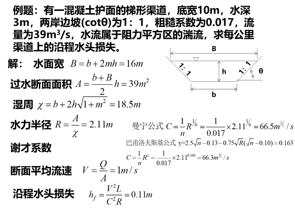

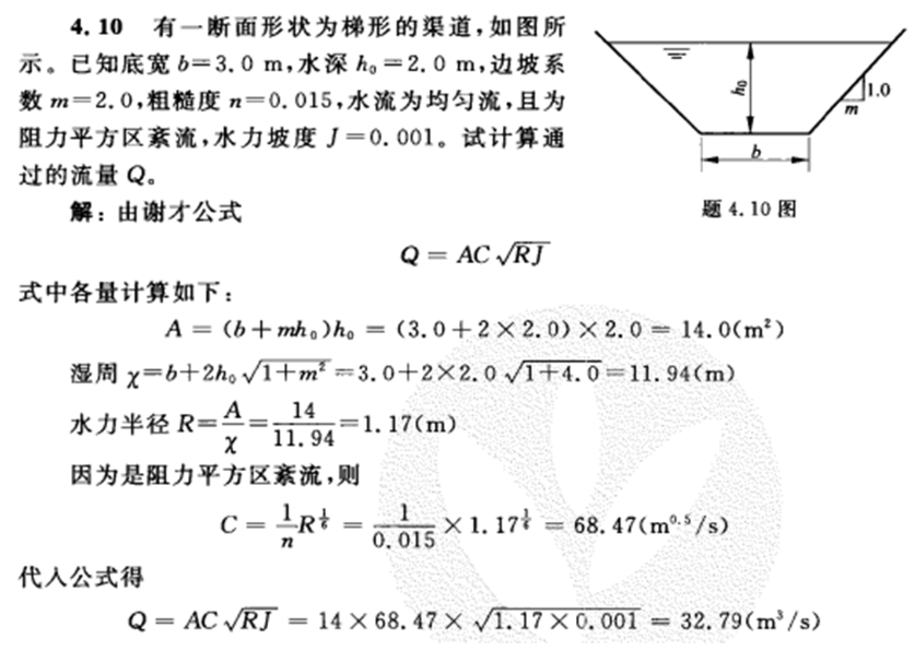

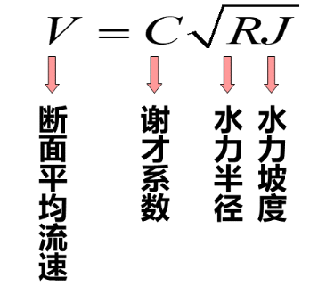

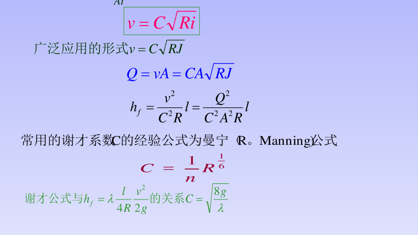

谢才公式
谢才总结了明渠均流的实测资料,提出计算均流的经验公,后人称为谢才公式:
1、谢才系数有量纲,量纲为[L1/2T-1],单位为m1/2/s。
2、谢才公式可适用于不同流态和流区既可适用于明渠水流也可应用于管流。
3、谢才公式与达西公式本质上一致。具体转换如下:

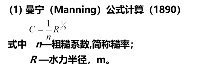

谢才系数C计算:
(1)曼宁公式(重要,考试一般用这个)
(2)巴甫洛夫斯基公式:(不用理这个,知道有这个公式就行,基本不考)
※提醒:学这一章节大家肯定会觉得很乱,一会这个公式,一会那个公式的。
其实很好解释,就是根据题目给出的资料信息详细程度来求解hw。
(1)这个是最基础的沿程水头损失公式,也是用的最多的,考试也基本都用这个公式。
(2)但是有时候出题它不给出λ,就需要根据其他信息求λ,再带入求解。
(3)求λ就要用到谢才公式,但是谢才系数需要自己求,这就又要使用到曼宁公式了,就这样根据题资料一层一层套公式,最后求出hf。
具体例子如下:难度也不算大,就是一开始学习有点乱。核心思路:熟记沿程水头损失基本公式、谢才公式、曼宁公式,以及一些基本概念。

局部水头损失计算公式:

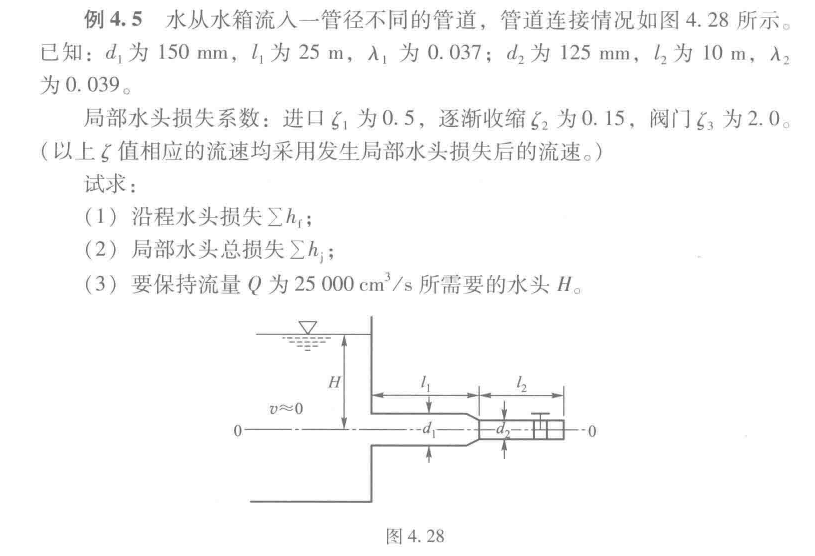

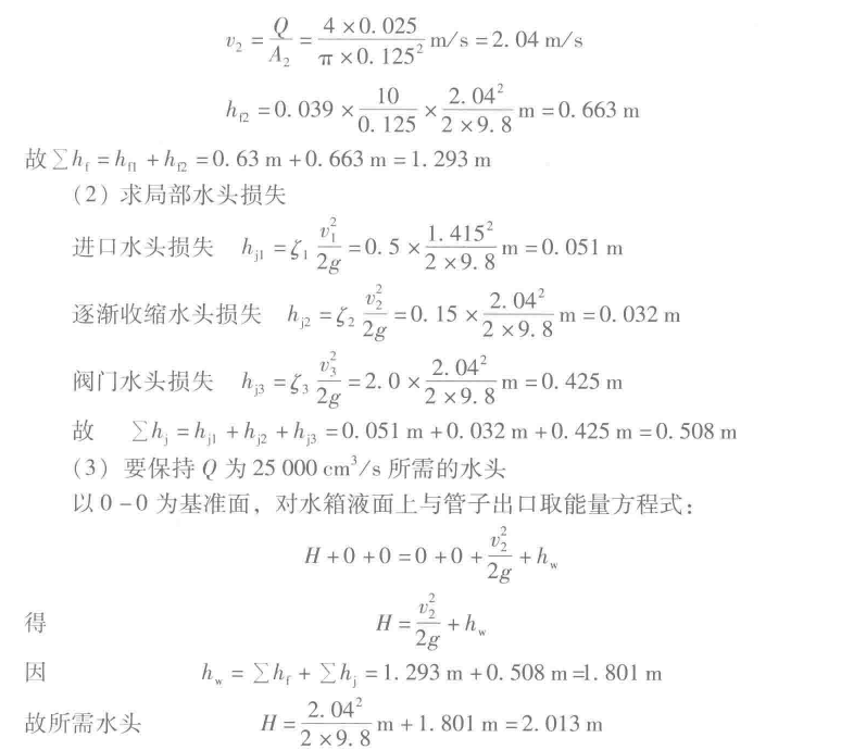

例题1:这例题应该类似于期末考试的难度了,主要考察伯努利方程+沿程水头损失、局部水头损失的计算,算是一种综合题,搞懂这道题期末考试基本问题不大。
例题2:这道主要考察谢才系数求解,期末考试也可能会考。
