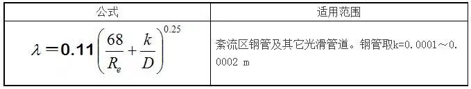

( 1)柯尔勃洛克-齐恩公式
(2)海曾-威廉(Hazen-Wllliams)公式
海曾-威廉(Hazen-Wllliams)粗糙系数

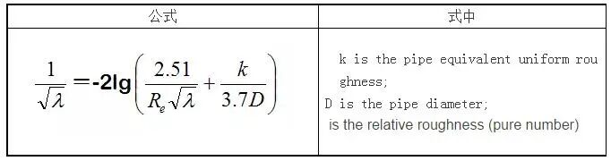

(3)柯尔勃洛克-怀特(Colebrook-White)公式
柯尔勃洛克-怀特公式适于各种紊流,是适用性和计算精度高的公式之。公式为:
式中:
—沿程阻力系数;
Re—雷诺数,Re=;
D—管道内径,m;
V—平均流速,m/s;
e—管壁当量粗糙度,m;
ν—运动粘度,m2/s

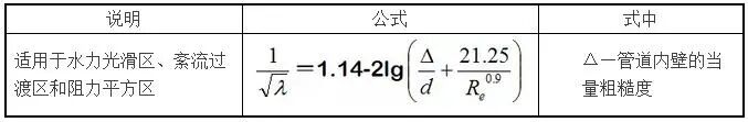

(4)
适于紊流区包括水力光滑区、过渡区(又称紊流过渡区)和阻力平方区。

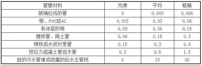

(5)管壁粗糙度
常用管材内壁当量粗糙度e
某些工业管道的对粗糙度
| 管壁材料 | 对粗糙度(ε) |
| 无缝黄铜管、铜管及铅管 | 0.01~0.05 |
| 新的无缝钢管或镀锌管 | 0.1~0.2 |
| 新的铸铁管 | 0.25~0.42 |
| 具有轻度腐蚀的无缝钢管 | 0.2~0.3 |
| 具有显著腐蚀的无缝钢管 | 0.5以上 |
| 旧的铸铁管 | 0.85以上 |
| 焊接钢管 | 0.33 |
| 干净玻璃管 | 0.0015~0.01 |
| 橡皮软管 | 0.01~0.03 |
| 接头平整的水泥管 | 0.33 |
常见管道的平均对粗糙度
| 管壁材料 | 平均对粗糙度e |
| 干净钢、铝管 | 0.0015~0.01 |
| 新无缝钢管 | 0.04~0.17 |
| 精制镀锌钢管 | 0.25 |
| 水泥管 | 0.33 |
| 普通镀锌钢管 | 0.39 |
| 普通铸铁管 | 0.25~0.42 |
| 玻璃管 | 0.0015~0.01 |
| 橡皮管 | 0.01~0.03 |
| 混凝土管 | 0.8~9.0 |

各种壁面当量粗糙度
| 管道种类 | 加工及使用情况 | Δ(mm) | |
| 玻璃、铜 铅管、铝管 |

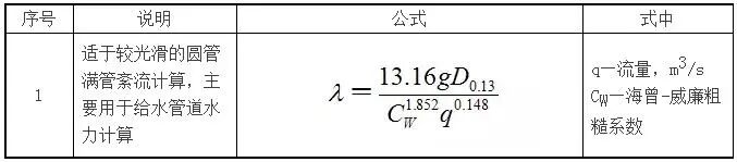

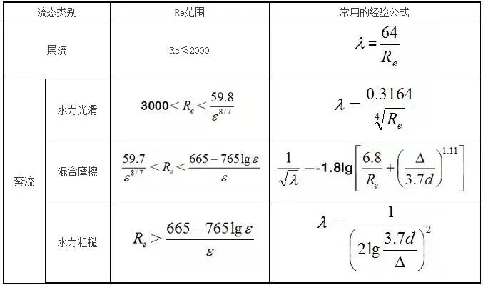

(6)流态和摩擦系数
1>舍维列夫公式
舍维列夫公式适于旧铸铁管和旧钢管满管紊流,常用于给水管道水力计算,公式为:
| 流态 | 摩擦系数 | |
| ≥9.2105 (1/m) | 阻力平方区 | |
| <9.2105 (1/m) | 紊流过渡区 |
谢维列夫公式适于新钢管满管紊流。公式为:
| 流态 | 摩擦系数 | |
| 水力光滑区 | ||
| <2.4105 (1/m) | 紊流过渡区 | |
| ≥2.4105 (1/m) | 阻力平方区 |

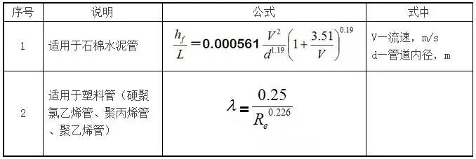

2>常用计算水力摩阻的经验公式
3>

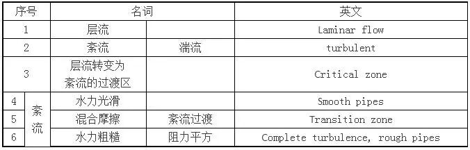

流态名词说明

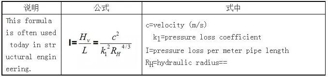

(2)Strickler method
Strickler k1 values
| Materials | k1 | |
| Steel pipes | ||
| Heavily corroede | 60 | |
| Moderately corroded | 85 | |
| Welded, new | 95 | |
| Smooth | ≥100 | |
| Plastic pipes | ||
| Pipes with asphalt or cement mortar surfacing | ||
| Conecrete pipes | ||
| Cast in steel shuttering | 90~100 | |
| Cast in timber shuttering | 65~70 | |
| Penstocks | (55)~85~(95) | |

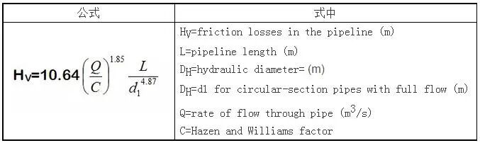

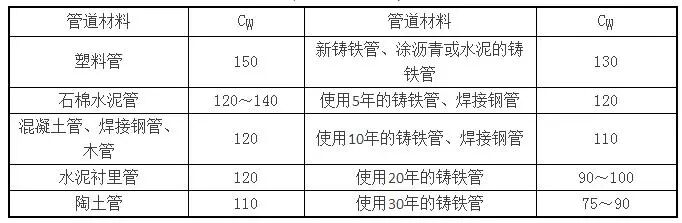

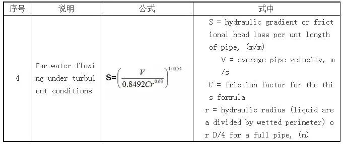

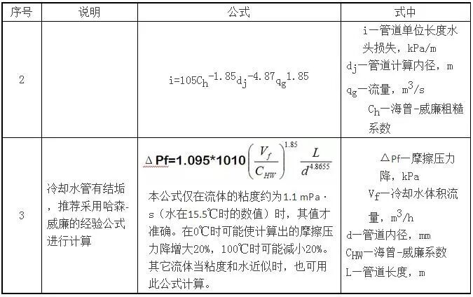

(3)海曾-威廉公式
1>Hazen and Williams method
Hazen and Williams roughness values C for circular-section pipoes
| C | |
| Extremely smooth pipelines | 140 |
| Very smooth pipelines | 130 |
| Concrete pipes | 120 |
| New steel pipes (riveted) and tiled channels | 110 |
| Normal castr pipes, 10-year-okd steel pipes and old | 100 |
| Very rough pipelines | 60 |
2>
海曾-威廉(Hazen-Wllliams)系数
| 管道材料 | Ch | 管道材料 | Ch |
| 塑料管、内衬(涂)塑管 | 140 | 铜管、不锈钢管 | 130 |
| 内衬水泥、树脂的铸铁管 | 130 | 普通钢管、铸铁管 | 100 |
| 管道材料 | CHW | 管道材料 | CHW |
| 铸铁管 | 100 | 衬水泥铸铁管 | 120 |
| 碳钢管 | 112 | 玻璃纤维增强塑料管 | 150 |
海曾-威廉(Hazen-Wllliams)系数C
| 管道材料 | Age | Size, in | C |
| Welded steel | Any age | 12 and over 8 4 |
120 119 118 |
| Concrete or concrete-lined | Large sizes, good workmanship, steel forms Large sizes, good workmanship, wooden forms Centrifugally spun |
140 120 135 |

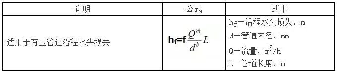

(4)舍维列夫公式2
(5)
f, m, b值见下表:
| 管道种类 | f | m | b |
| 混凝土管 | 1.749106 | 2 | 5.33 |
| 旧钢管、旧铸铁管 | 6.25105 | 1.9 | 5.1 |
| 石棉水泥管 | 1.455105 | 1.85 | 4.879 |
| 硬塑料管 | 0.9487105 | 1.77 | 4.77 |
| 铝质管及铝合金管 | 0.861105 | 1.74 | 4.74 |
| 地面铺设移动软管 | hf值为硬塑料管的1.1~1.5倍 | ||
三、沿程水头损失计算公式的适用范围
1)海曾-威廉公式适用于较光滑的管道,特别是当e≤0.25 mm (CW≥130)时,该公式较其他公式有较高的计算精度;
2) 舍维列夫公式在1.0≤e≤1.5 mm之间给出了令人满意的结果,这说明建立舍维列夫公式时试验所用旧铸铁管或旧钢管的当量粗糙度在1.0~1.5 mm之内,这正是旧金属管道常见的粗糙度范围。因此,对通常条件下的旧金属管道,选用舍维列夫公式具有较好的实用效果。但是,由于舍维列夫公式没有考虑管壁粗糙程度的影响,对于管壁光滑或特别粗糙的管道,是不适用的。
3)柯尔勃洛克-怀特公式适于各种紊流,是适用性和计算精度高的公式之。
