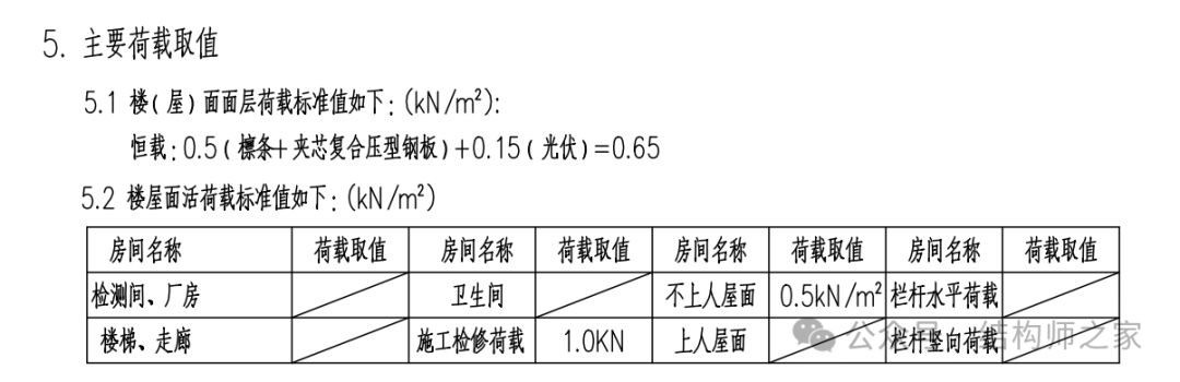

近来看群内讨论光伏荷载工况归属问题,有人认为是属于恒载,有人认为是属于活荷载。在平日钢结构厂房后加光伏板时, 检测单位认为光伏板一般为0.15-0.25kN/m2,小于屋面活荷载(荷载规范一般最小取0.5kN/m2),屋面安全满足要求,这是基于光伏荷载为活载的理论;而在常规厂房设计中,如考虑屋顶光伏,一般把光伏荷载加在屋顶自重之中,这是基于光伏荷载为恒载的考虑。

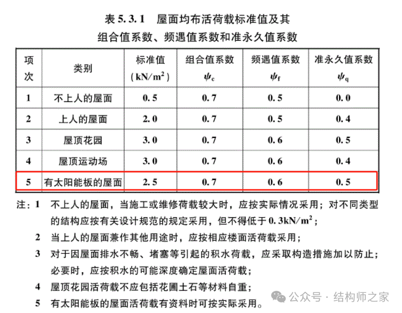

再看《广东省建筑结构荷载规范》5.3.1对屋面活荷载的规定:
该条文规定中有如下几个问题:
1.条文中规定的是有太阳能板的屋面,这其中的取值2.5kN/m2是否包括太阳板支架及附属构架,规定不明确,也即是否把光伏荷载定义为活荷载,知识点不明确;
2.这里活荷载取值为2.5kN/m2,活荷载值大于上人屋面的2.0kN/m2.按理说,屋面布置了光伏荷载后屋面人员堆集的可能性小,只存在太阳能设备本身的自重荷载堆集,这里比上人屋面多出来的0.5kN/m2,是否是为了考虑太阳能设备自重?也即把光伏或其他太阳能荷载定义为活载呢?

《广东省建筑结构荷载规范》这里未明确说明太阳能设备荷载属于哪类荷载,从数值上推算,存在把太阳能设备荷载包含在活载里面的可能性。

广东省标准《建筑结构荷载规范》(DBJ 15-101-2022)表5.3.1条 从广东荷规看,它应该是把太阳能荷载按活荷载考虑的,而且不区分屋面性质。有太阳能板的屋面就不区分上人屋面还是非上人屋面了吗?统一取值2.5KN/m^2是不是太大了?一般光伏建设都是25年的,我理解应该按恒荷载考虑。 这甲方给设计单位的合同要求,混凝土屋面新增荷载0.5KN/m^2,钢结构屋面新增荷载0.18KN/m^2.我们的理解是新增荷载按恒载考虑,同原屋面恒荷载累加。铺设光伏的区域屋面活荷载统一按非上人屋面考虑(不论原屋面是上人还是非上人)取值0.5KN/m^2。
