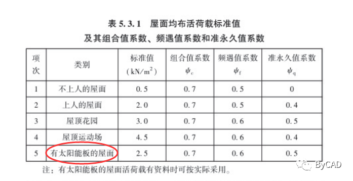

广东省标准《建筑结构荷载规范》(DBJ 15-101-2022)表5.3.1条

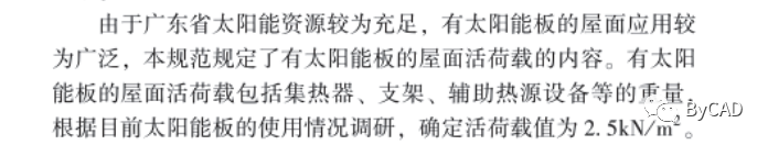

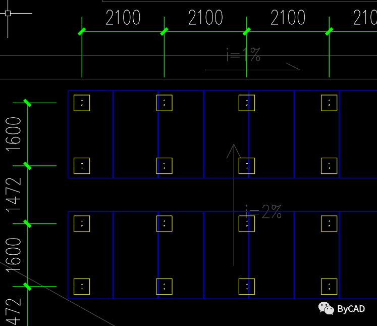

从广东荷规看,它应该是把太阳能荷载按活荷载考虑的,而且不区分屋面性质。有太阳能板的屋面就不区分上人屋面还是非上人屋面了吗?统一取值2.5KN/m^2是不是太大了?一般光伏建设都是25年的,我理解应该按恒荷载考虑。
这甲方给设计单位的合同要求,混凝土屋面新增荷载0.5KN/m^2,钢结构屋面新增荷载0.18KN/m^2.我们的理解是新增荷载按恒载考虑,同原屋面恒荷载累加。铺设光伏的区域屋面活荷载统一按非上人屋面考虑(不论原屋面是上人还是非上人)取值0.5KN/m^2。

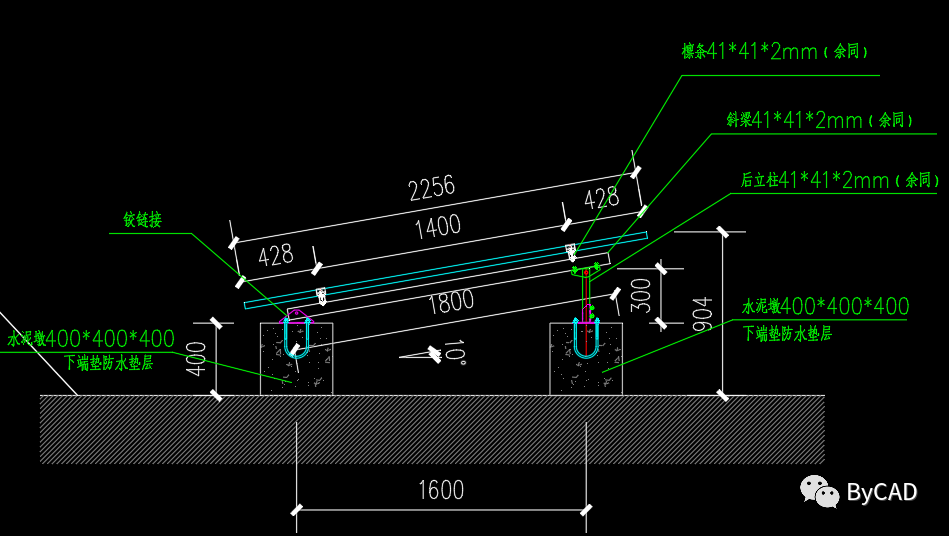

通常采用的屋面光伏板都是2.2mx1.1m光伏板,单块板重量约25Kg左右,因此光伏板自重约为:250/2.2/1.1/1000=0.1KN/m^2.

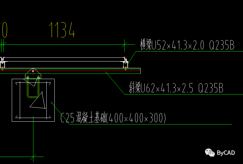

光伏板横梁和斜梁取U50x40x2m,考虑连接节点放大系数取1.1,自重约为:
(0.05x2+0.04)x0.002x78.5x(2.2+1.5)/2.2/1.5*1.1=0.027KN/m^2
考虑光伏板角度立柱长度变化,自重在0.025~0.035KN/m^2
钢结构屋面光伏增加荷载不大,约为0.125~0.135KN/m^2

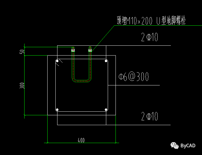

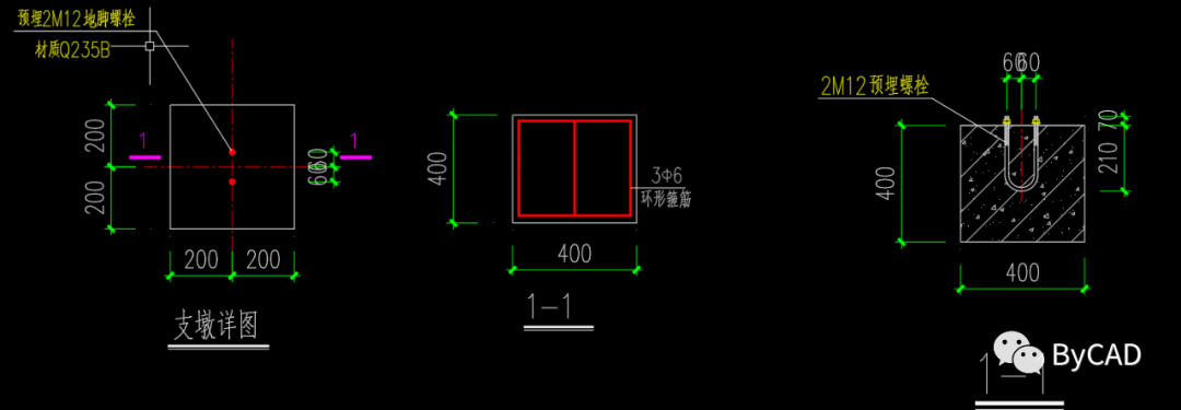

支墩自重:0.4x0.4x0.4x25/2.1/(1.6+1.472)/2=0.51KN/m^2,混凝土屋面支墩自重占非常大的比例,已经大于0.5了,即使混凝土容重取22KN/m^3,也是0.45,加上光伏组件也超0.5,看来甲方的荷载要求偏小了。
如果混凝土支墩取0.3m高基本符合要求了,0.4x0.4x0.3x25/2.1/(1.6+1.472)/2=0.35KN/m^2,再加上光伏荷载0.15KN/m^2就满足0.5KN/m^2。看来还是要结构设计或结构复核加固的时候,还是要先看光伏设计支座到底用的是多大尺寸。
