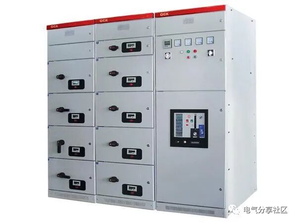

经常有人问道,如MNS柜和联络柜的区别,这里我们要明确下,MNS柜指的是柜型抽屉柜,而联络柜指的是具有联络分断母线等的功能。

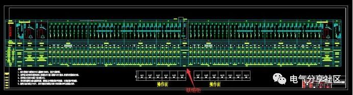

(一)一次系统图。
低压一次系统图
可能看不太清,但是还是得让大家知道这个是什么,有什么作用,一次体统图可以很直观的反应整个低压系统的基本柜型配置回路配置。关于一次系统图,大家应该问题不是很大,大家存在问题的或者有不理解的可以私信我,我们放大联络柜的部分具体看看。

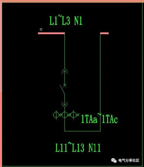

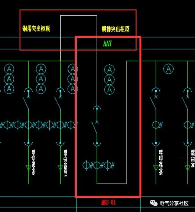

一次系统图联络柜部分
我们可以根据此一次系统图进行分析,柜号AA7, 采用了铜牌突出柜顶的进线方案,也可以侧进,采用了一个可抽出式的框架断路器,采用了三个电流互感器,可能是电流测量。
所以大致可能判断二次原路图可能包括电流测量回路、断路器控制回路。
(我们在学习过程中也要学会去分析,根据一次系统图去判断二次原理中可能存在的回路。)

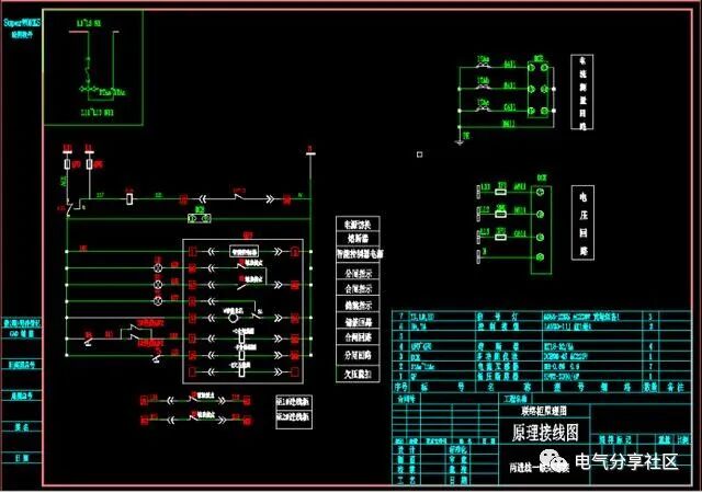

(二)二次原理图。
二次原理图

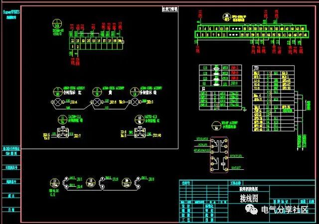

接线图
如图,原理图包括了一次系统图,断路器控制回路,电流测量回路,至于接线图,今天大致个大家看看认识下,一般低于少见高压常见。下面我们具体来分析各个回路。

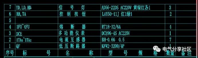

②材料清单。
原理图--材料清单
我们根据清单可以很清楚了解到这台柜子使用了什么元器件及型号,而且对于有些没有国标符号的元器件也需要通过元器件确定其名称型号功能。如此图中的多功能仪表DCE, 由于多功能仪表没有国标符号,所以一般可以自主命名但是要注明名称型号。

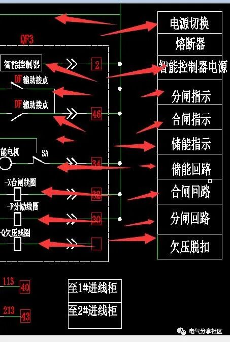

④断路器控制回路。(重点)
原理图--断路器控制回路
如图为断路器的控制回路,也是整个原理图中的重点,我们来一起看看。
a,首先我们要看说明框,说明框对于整个回路进行了说明可以更好的帮助我们了解各个回路。
说明框

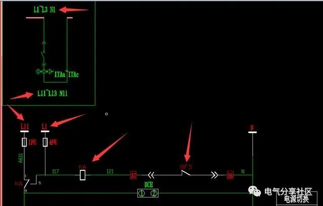

b,电源部分。
电源部分
电源部分,我们要注意联络柜子这里利用了中间继电器实现了一个电源的转换。
若母线左侧有电,即L1有电,KA得电动作,KA触点9和5闭合,其断路器控制回路通电。
若母线右侧有电,即L11有电,其断路器控制回路通电,KA不动作。
细心的朋友可能发现了一个问题,KA回路串了一个QF常闭点,这里其实是一个互锁回路,当联络柜合闸后QF常闭点断开,使KA断电,避免了其长期带电。

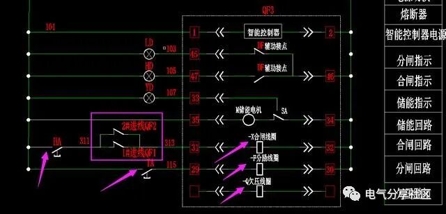

c,控制部分。
控制部分
如图,我们要简化,其实简单的来说就是开关控制线圈。(欠压线圈忽略)
对于三合二方案而言,这里就利用了一个1进线柜和2进线柜进行了一个互锁,当1和2进线柜同时合闸时,这里的2个常闭点断开,导致联络柜的合闸线圈无法得电即无法合闸。(1和2的进线柜合闸回路也是如此),这样就保证了三台只能合二台,就是我们常说的电气闭锁,还有机械闭锁,即三台(2进线1联络)只配2把钥匙,没有钥匙的一台,锁会顶住分闸机构使之无法合闸。
d,互锁。
互锁
上面讲到了三合二电气闭锁的原理,所以对于1号进线柜,必须分别需要2号进线柜和联络柜的一个常闭点。
