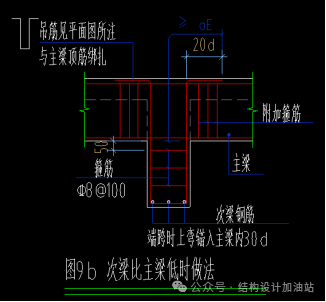

问题1:次梁底低于主梁底,什么时候会出现这种情况?次梁底筋该如何锚固?

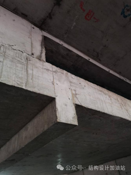

分析:一般情况下,主梁都会接住次梁,很少会出现这种情况,除非主梁下有净高要求,而次梁截面又大于主梁截面会出现这种情况。在多数施工图总说明中会出现“次梁低于主梁做法”这一详图,主梁与次梁交接处做吊柱来承接次梁(图一)。这种做法在现场施工人员读图不细致的情况下,很容易被忽视而漏掉。再者,现场做出的效果也会给人一种非安全的感觉(图二)。因此,尽可能规避这种情况。那么一旦出现这种情况,次梁底筋该如何锚固,才能做到安全?首先,应按照次梁打在主梁上的集中力复核吊筋面积然后建议次梁底筋弯折锚入主梁30d(图三),而不是仅仅锚入吊柱。
                                   图一                               图二
  图三

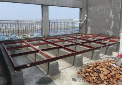

问题2:次梁顶高于主梁顶,什么时候会出现 这种情况?次梁顶筋该如何锚固?
分析:这种情况可能出现在屋顶水箱间,次梁较高,下部房间有净空要求,次梁标明“梁底平板底”,造成次梁顶高于主梁顶部(图四)。此时,在模型中注意点铰计算复核配筋,建议参照22G101-1图集中做法, 次梁顶筋弯折锚入主梁la(图五) 。
