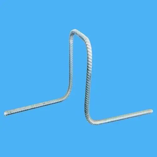

1、马凳筋概念

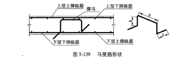

马凳,它的形状像凳子,故俗称马凳,也称撑马、撑筋。常用于基础底板和浇板在双层双向钢筋网片之间,起固定基础和板上层钢筋的作用,以保证钢筋位置的正确。马凳筋形状如图 5-139 所示,它作为板的措施钢筋时是必不可少的。

6.3、马凳筋如何放置
马凳筋应在板的下层网片绑扎完成后放置和固定,马凳筋下部平直段位于板下层钢筋网片的下排钢筋之上,与下层网片下排钢筋垂直相交,并卡在两根钢筋之上。马凳绑扎固定后,布置和绑扎与马凳上部分垂直相交板上层钢筋网片的下排钢筋,然后布置和绑扎板上层网片的上排钢筋。
6.4、马凳筋的根数如何计算
马凳筋根数计算需按每净跨计算,有梁板马凳根数=(横向净跨/横向马凳间距-1)x(纵向净跨/纵向马凳间距-1),如果板筋设计成底筋加支座负筋的形式,且没有温度筋时,马凳根数必须扣除中空部分。梁可以起到马凳筋作用,所以马凳个数应扣除梁。电梯井和板洞部位无需马凳,不应计算。

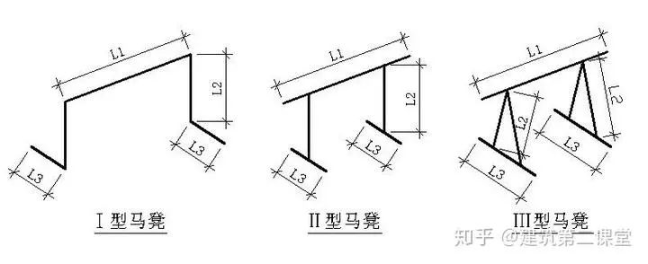

6.5、马凳筋的长度如何计算
马凳高度 h=板厚-2x 保护层-(上部纵横两根板筋直径之和+板下部底层钢筋直径)上平直段 b 通长取值为 100mm 马凳上平直部分放置 1 根板纵向钢筋。下左右平直段 C 为板筋间距+100mm,使底部撑脚卡在两根钢筋之上,平稳地支承板的上部钢筋。

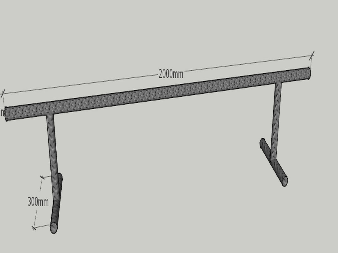

6.7、筏板基础的措施钢筋
大型筏板基础中措施钢筋不一定采用马凳钢筋而往往采用钢支架形式,支架必须经过计算才能确定它的规格和间距,才能确保支架的稳定性和承载力。
在确定支架的荷载时,除计算上部钢筋荷载外还需考虑施工荷载。支架立柱间距一般为 1500mm,也应考虑钢筋间距模数,一般取间距整倍数,立柱最好固定在纵横钢筋相交处,且下部应垫好保护层垫块,防止立柱与垫层直接接触,在立柱上只需设置一个方向的通长角钢(或钢筋),这个方向应该是与上部钢筋最下一皮钢筋垂直,间距一般为 2000mm,当上部采用水平钢筋时,钢筋尽量选用与筏板面筋此方向相同规格的钢筋,当上层钢筋绑扎时,此根钢筋可作为受力筋使用,钢筋网片绑至此位位置时不再重复布置。除此之外还要用斜撑焊接加固。
支架的设计应该要有计算式,经过审批才能施工,不能只凭经验。支架规格、间距过大造成浪费,支架规格、间距过小可能造成基础钢筋整体塌陷等严重后果。所以支架设计不能掉以轻心。

马凳排列可按矩形排列也可梅花形放置,一般是矩形排列。马凳方向要一致。
