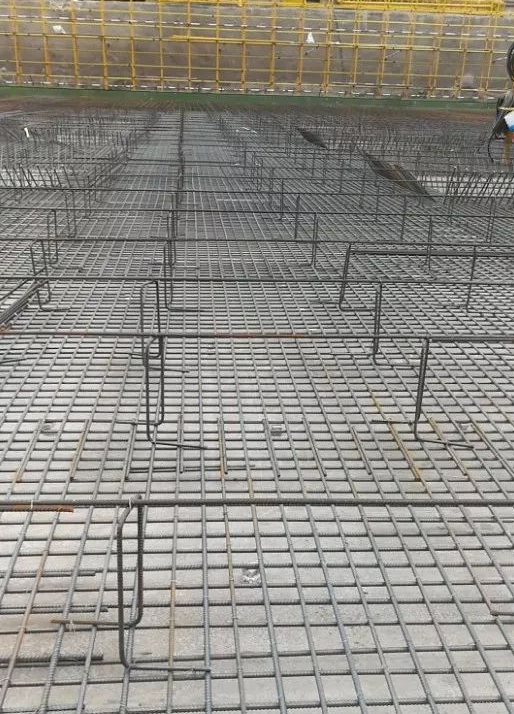

马凳筋,它的形状像凳子故而称为马凳,也称撑筋、撑马或铁马。马凳筋主要用于用于基础底板和现浇板上下钢筋网片之间,起固定上层板钢筋位置的作用。它既是设计的范畴也是施工范畴更是预算的范畴。

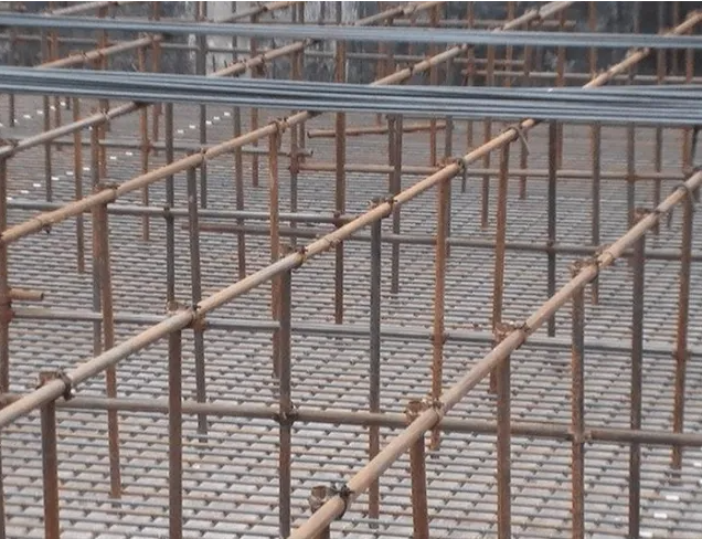

凳筋的高度应为板厚减去2倍保护层厚度和上部板筋与板最下排钢筋直径之和。上平直段为板筋间距加50mm(也可以是80mm),下左平直段为板筋间距加50mm,下右平直段为100mm,这样马凳的上部能放置两根钢筋,下部三点平稳地支承在板的下部钢筋上。

根据工程量清单计价规范P52页第19条:现浇构件中固定位置的支撑钢筋、双层钢筋用“铁马”,伸出构件的锚固钢筋、预制构件的吊钩等就并入钢筋工程量内。为什么看上去是措施用的钢筋算在实体项目中呢,很简单,因为它是隐蔽在砼内形成工程实体的。所以马凳虽然是措施性钢筋但应归入实体项目而不能归入措施项目。招标单位在编制工程量清单时应计算马凳合并在钢筋工程量并在项目特征、工作内容中描述清楚。投标人在复核工程量清单时需要计算马凳工程量,考虑在综合单价内,勿放在措施费中。
