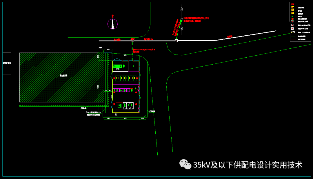

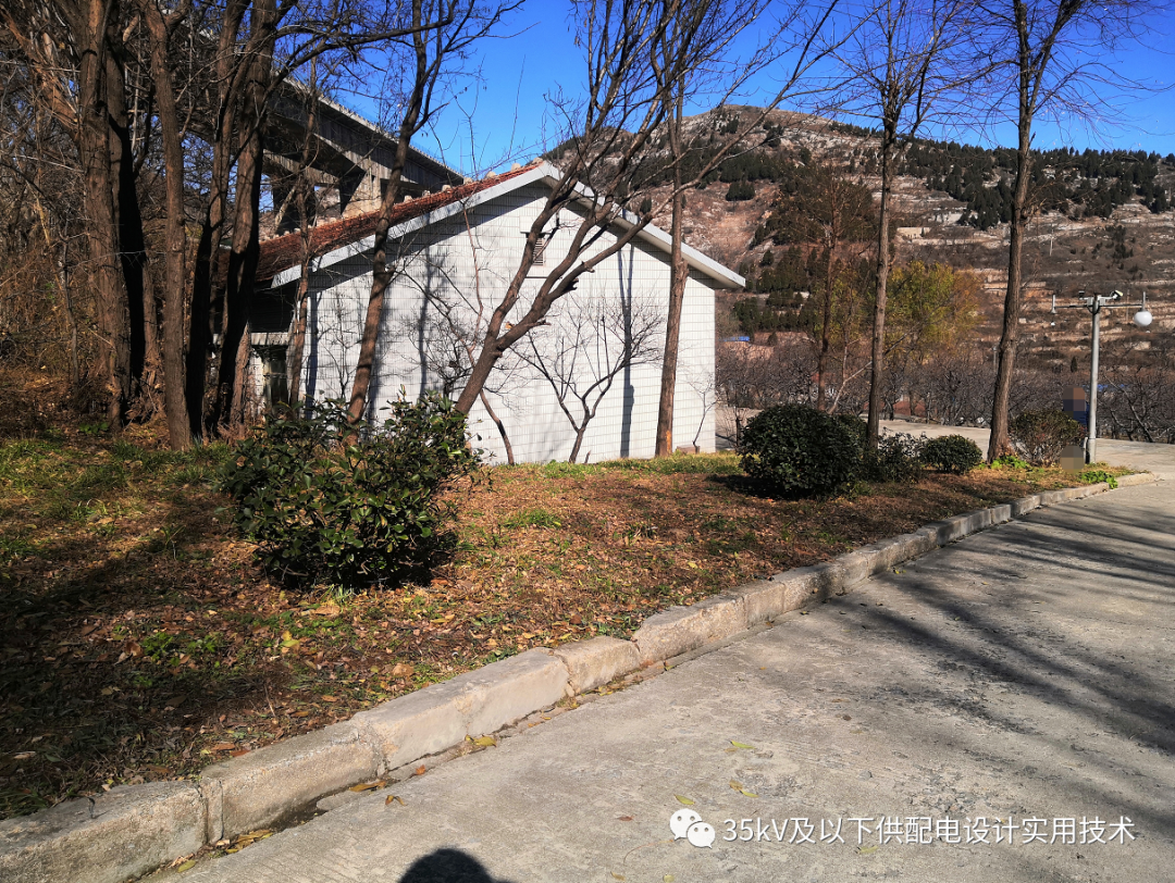

1、变电站总平图
该变电站位于丘陵地带,安装在山坡下原有建筑物的东侧,变电站南侧为山坡,需要做挡土墙防护。

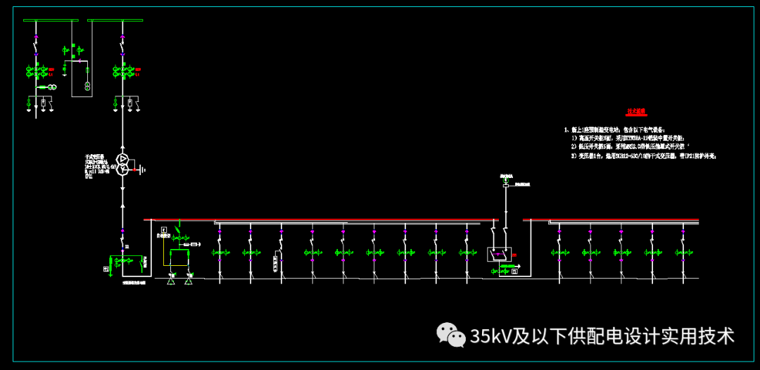

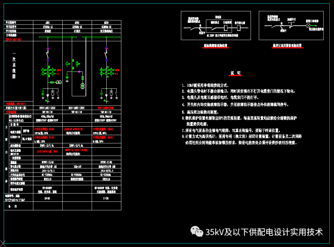

2、电气主接线图

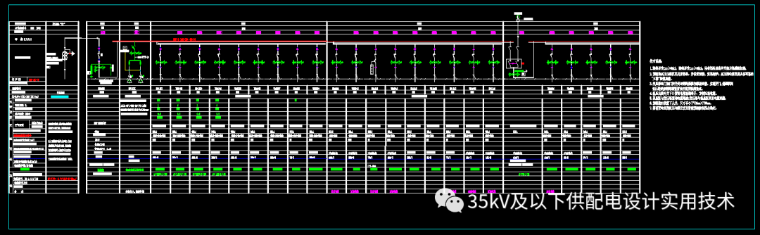

本工程规模: 高、低压电气主接线均采用单母线接线方式。

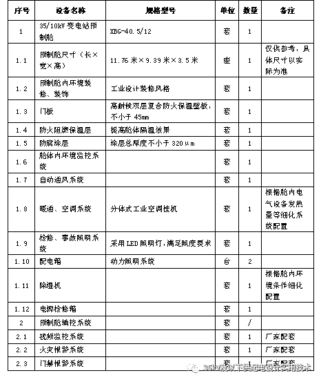

1)高压开关柜3面,采用KYN28A-12铠装中置开关柜;

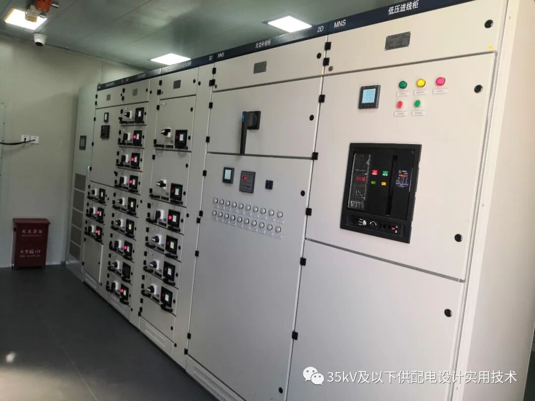

2)低压开关柜5面,采用MNS2.0型低压抽屉式开关柜;
3)变压器1台,选用SCB12-630/10的干式变压器,带IP21防护外壳;
4)计量采用高供高计,三相三线式计量方式;
5)变压器进出线:采用电缆下进下出线方式。

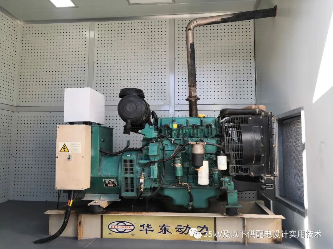

6)二级负荷采用CB级的ATS切换开关,备用电源由75kW柴油发电机提供电源。

4、0.4kV配置装置图

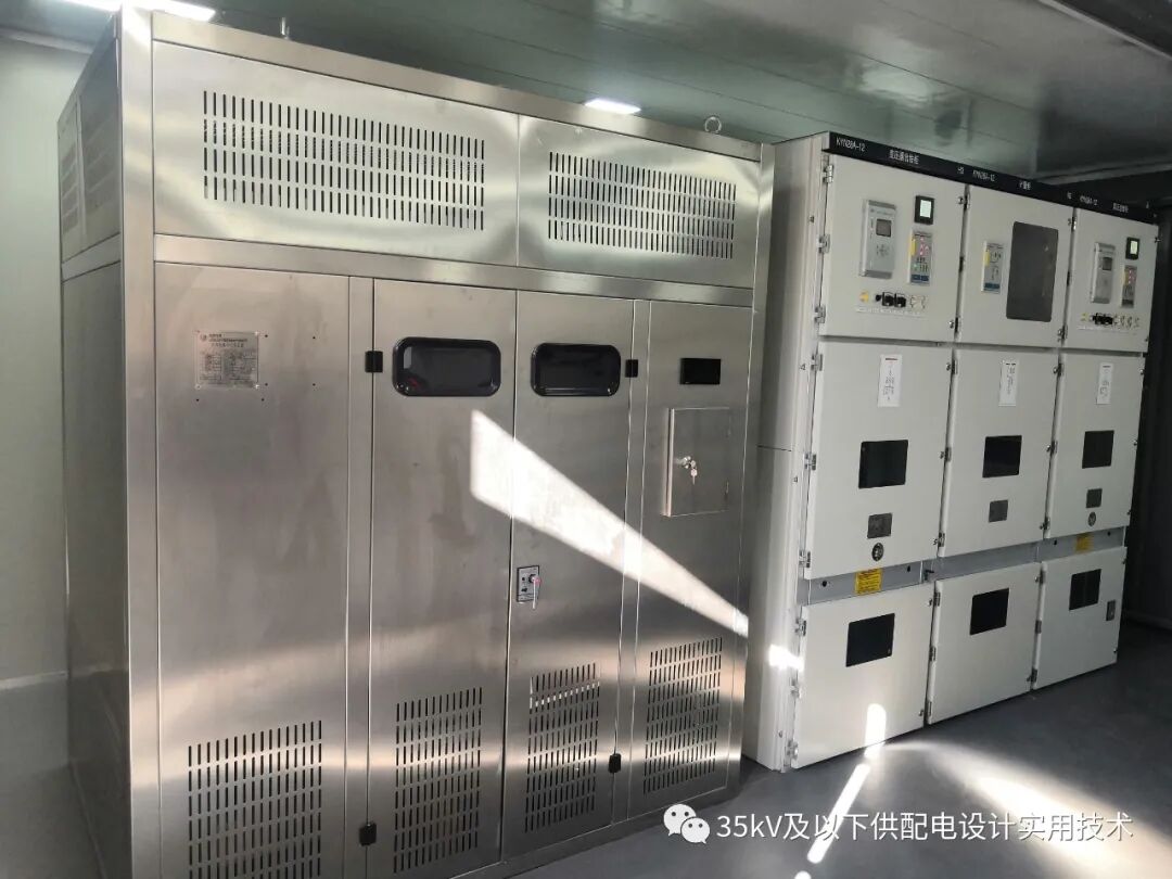

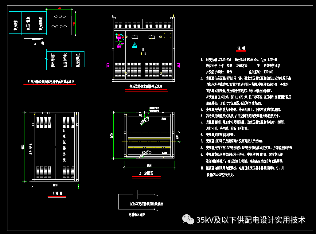

5、变压器订货图
1)#1变压器 SCB12-630    10±2×2.5%/0.4kV. D,yn11.Ud=4%
噪音水平:小于  53dB   冷却方式: AF   耐热等级:F级
外壳防护等级:  IP21    温控系统: TTC-300
2)变压器与高压柜排列在同一排,要求变压器低压侧出线方式为电缆下出与低压柜母线连接.布置方式见平面示意图.变压器加装外壳,外壳为可拆卸式组装型,变压器外壳高度2.2米,与低压屏同高。变压器外壳宽度(1.60)米,深(1.47)米。变压器外壳需预留高、低压线出线孔,开孔尺寸见视图。低压屏型号为MNS。
3)变压器外壳材料为不锈钢。外壳四周上、下部应设置通风栅网。
4)风冷采用新型帘式风机,占用空间不超出变压器外形轮廓尺寸。
5)变压器前后门需加带电闭锁装置。当变压器低压侧带电时,前后门应打不开,失电时,前后门可打开。
6)变压器底座加装防振垫。
7)变压器10kV端子及接线离外壳距离应大于250mm。
8)变压器外壳下部10kV进线及0.4kV进线带电缆固定支架,并带橡胶防护圈。
9)变压器高低压侧安装行程开关SA;变压器室门打开,对应高压馈线分闸回路跳开;变压器室门关闭,对应高压馈线合闸回路解锁;
10)温控器电源采用内置接法,电源引自变压器本体低压侧(A,N),并设置C63A/2P空气开关。

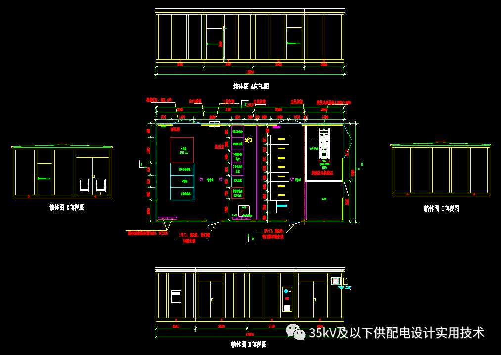

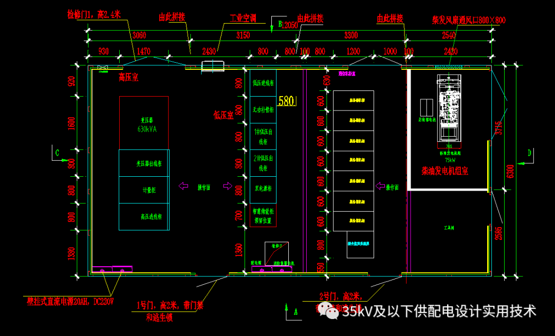

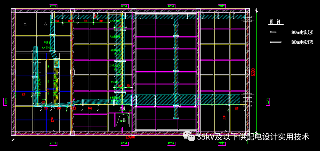

7、预制舱平立面图

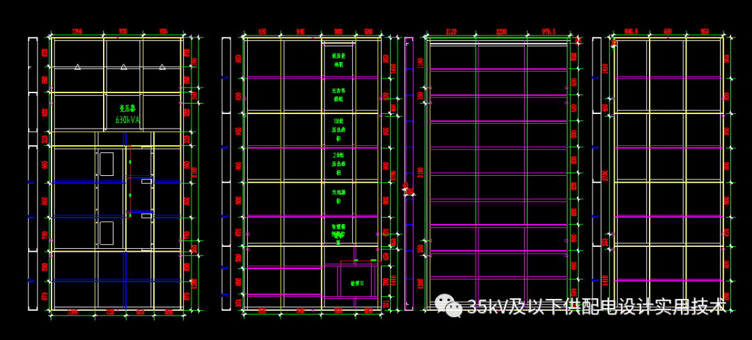

8、预制舱底框布置图

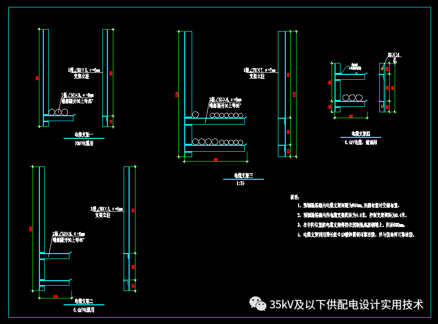

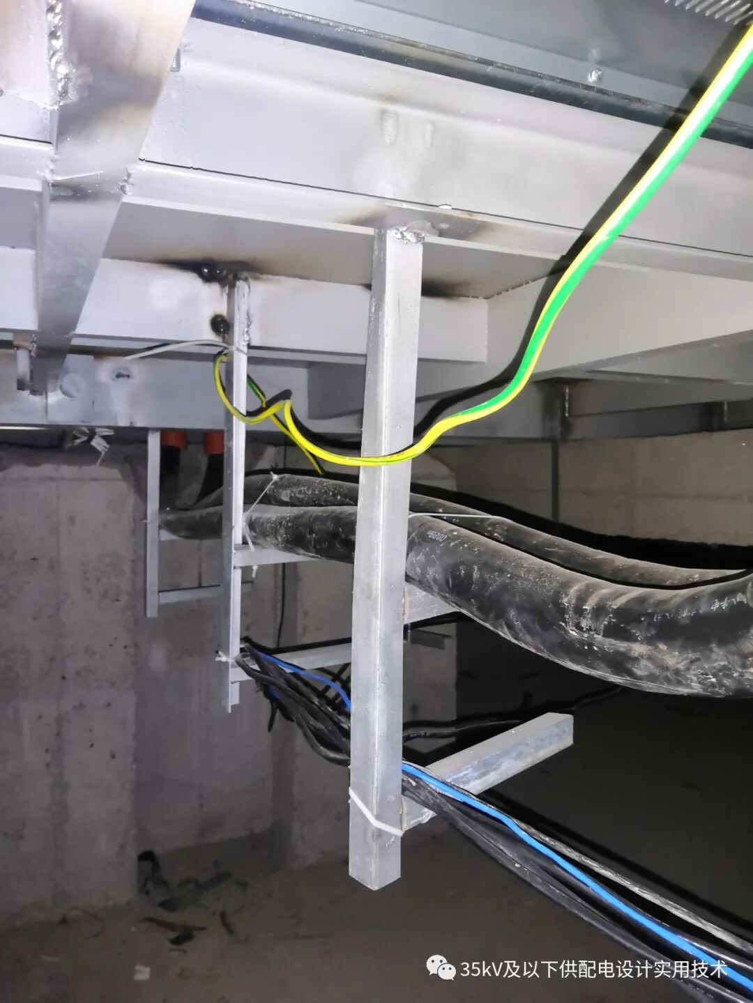

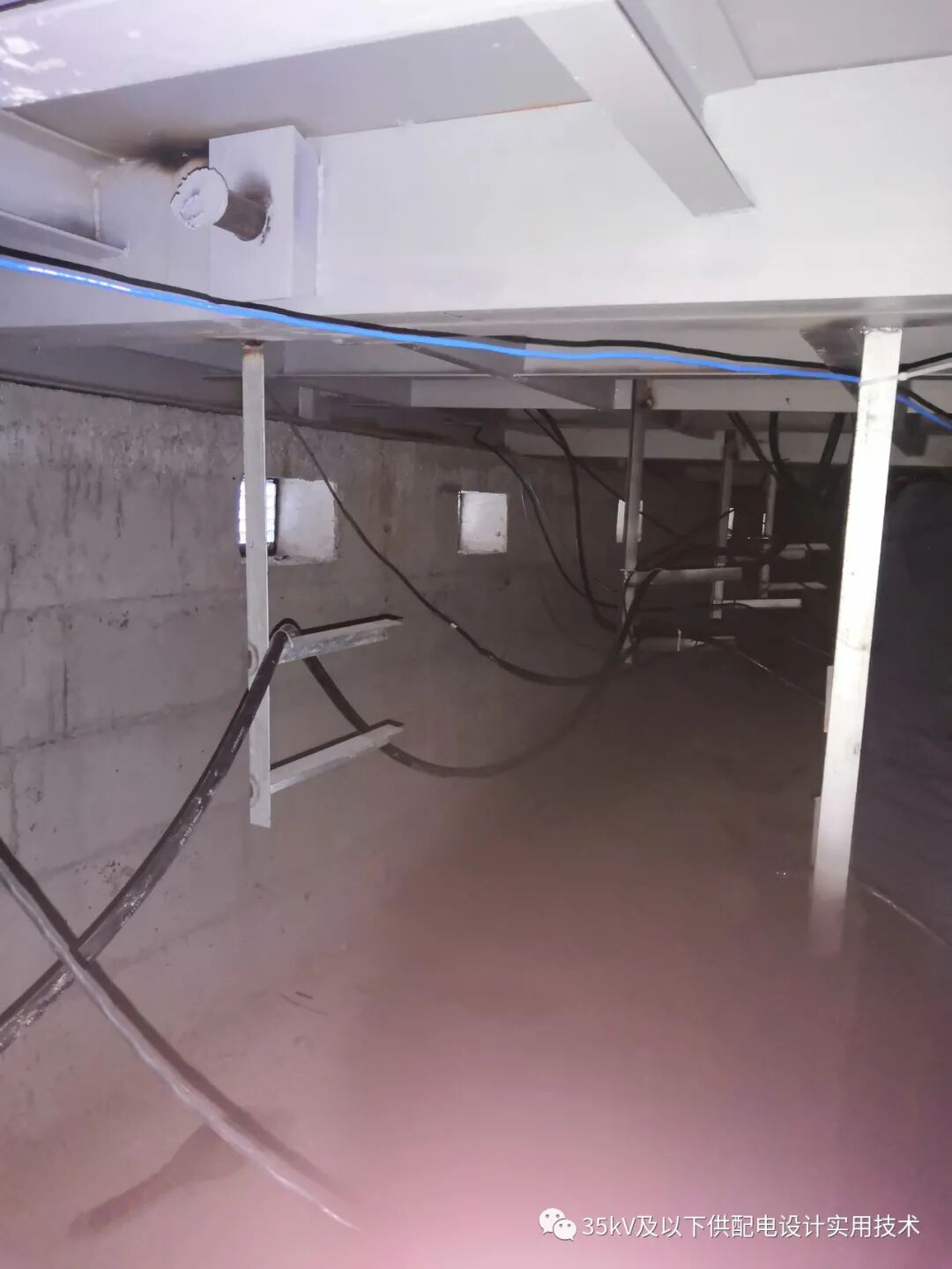

9、预制舱电缆支架布置图
蓝色区域为电缆支架安装的相对位置;电缆支架均焊接在预制舱底框的12#,16#,20#槽钢上。(因电缆数量比较少)

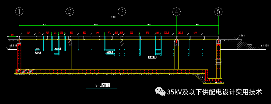

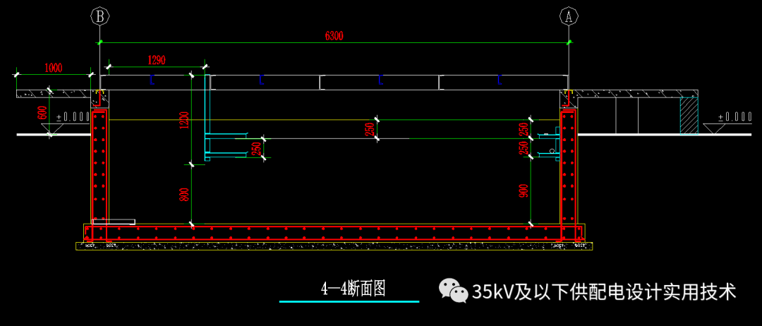

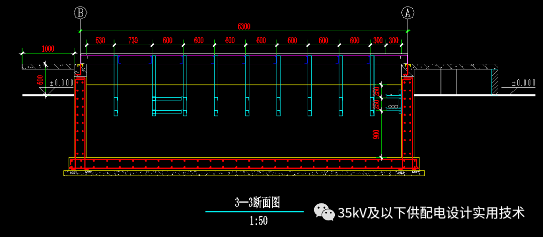

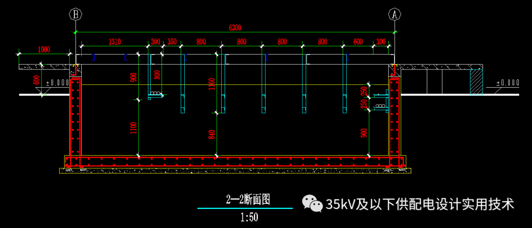

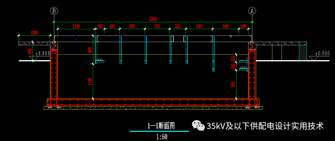

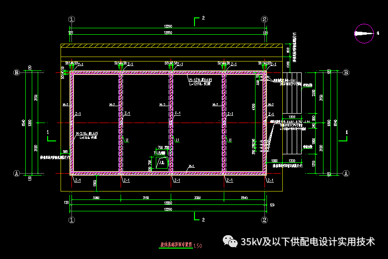

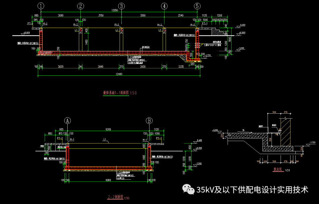

10、预制舱基础断面图

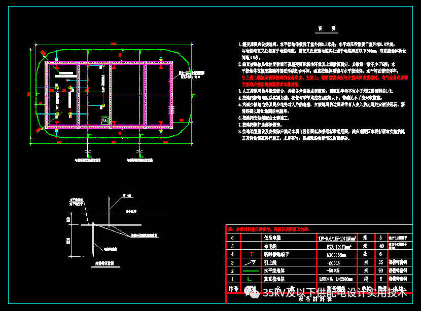

11、接地网布置说明及示意图
1)水平接地体采用-50×5的热镀锌扁钢,垂直接地极采用∠63×6的热镀锌角钢。
2)人工接地网的外缘应闭合,外缘各角应做成圆弧形,圆弧的半径不宜小于均压带间距的1/2。
3)接地网接地电阻以实测为准,在任何季节均应在4欧姆以下,若满足不了应采取措施。
4)为减少接地电势及跨步电势对人身的危害,主接地网的边缘经常有人出入的走道处宜铺设砾石、沥青路面以增加地面的电阻率。
5)接地网铁件全部热镀锌。

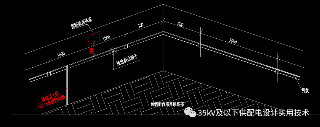

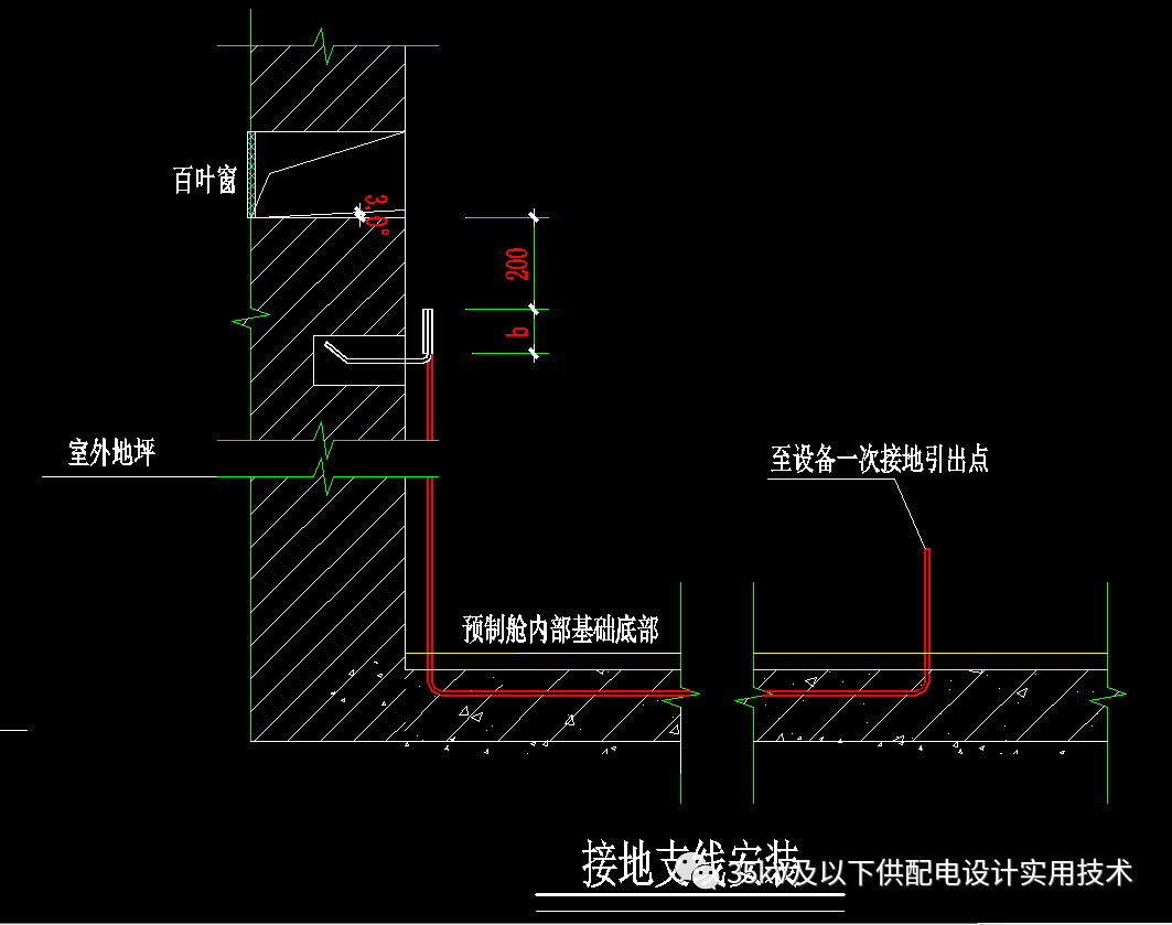

6)预制舱基础内的接地干线做法
安装在百叶窗底标高下100mm处安装明敷的接地干线,并在明敷接地线的表面应涂以用15~100mm宽度相等的绿色和黄色相间的纹。当使用胶带时,应使用双色胶带;并做接地端子(M8×30mm)。

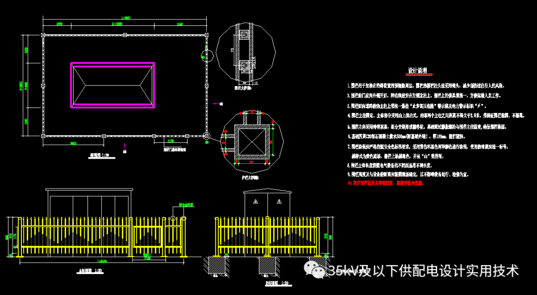

12、预制舱围栏
围栏主体采用锌钢材质,高度为1.8m。因围栏采用锌钢材质,需做好接地措施。

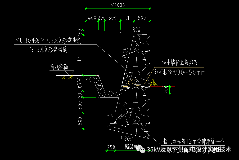

13、挡土墙做法图
h1随地形变化,约为800~1200mm,挡土墙根据现场实际情况进行调整。

1、校核土建图纸时,注意构造梁是否影响一次电缆进出线;二次控制室避免出现构造拉梁,影响控制柜进出线。预留排管的数量及位置是否合适。
2、下人井位置
根据变电站进出线情况,规划好电缆支架的走向后,最终确定下人井位置。

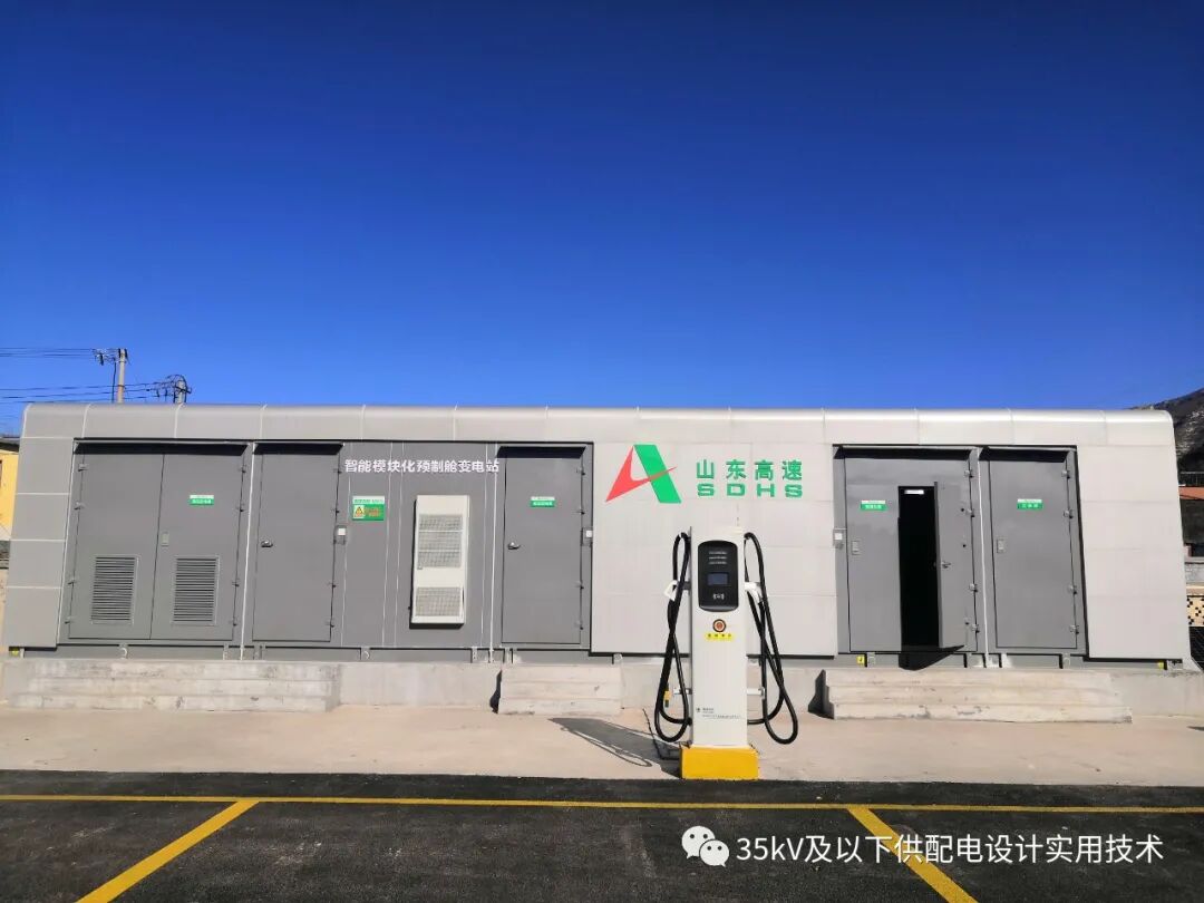

三、其他项目类似照片
