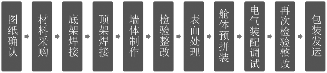

(1)生产工艺。预制舱采用工厂标准化加工,可保证预制舱的产品质量,其流程如图1所示。
(2)防腐工艺。根据不同应用场景,选择不同的防腐等级和喷涂工艺,确保预制舱寿命周期内不锈蚀。
(3)保温工艺。采用“钢板+岩棉 & 聚氨酯+机房墙板 & 船用防火保温岩棉板”三层保温舱体结构,辅以加热器和空调,保证舱体内温度在适当范围内。
图1 生产流程图
