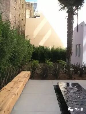

 庭院木材
木材是一种自然造园要素,运用木材来造园,可以增强庭院的天然感和形式美,而且可以随着时间的推移而产生微妙的自然变化。
木质品是天然的元素,现在人们喜欢将其天然的纹理和质感运用到庭院设计中,充分的的体现出庭院的天然美和柔和感,时间越是长久,越能体现出它原有的韵味和乡村、大自然的气息。
木材的低导热性使得其给人冬暖夏凉和健康舒适的感觉,但木材也有其与生俱来的缺陷,如翘曲、变形、开裂、掉油漆及褪色等,是露天木质园林小品最常见的问题。

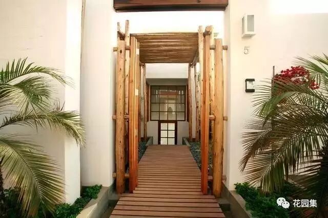

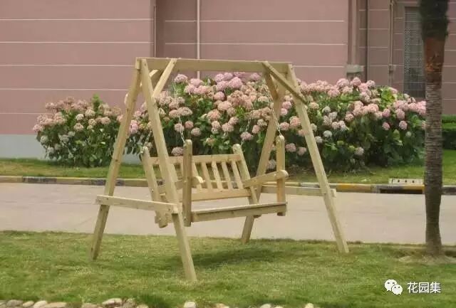

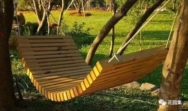

 花园木制品
木制品在庭院中运用很广泛,如木亭、木花架、木质平台、木秋千、木栅栏、木门等,这些元素无论是在什么风格的庭院中都不可缺少的。
在木质品台上摆上木质桌椅,放上一户好茶,三五好友,品茶谈心,岂不惬意;在木亭中下棋,在花架下赏花、在秋千上听歌,这样的庭院让人忘记了繁华的喧嚣,静静的聆听自然的美好。

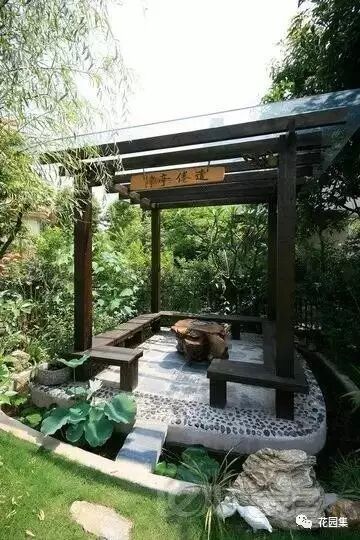

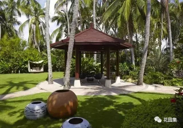

 木亭
无论是古典园林景观,还是现代园林景观中,都可以看到各种各样丰富多彩的木亭子。
或屹立于山冈之上;或依附在建筑之旁;或漂浮在水池之畔。以玲珑美丽、丰富多样的形象与景观中的其他建筑、山水、绿化等相结合,构成一幅幅生动的图画。

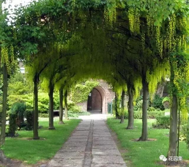

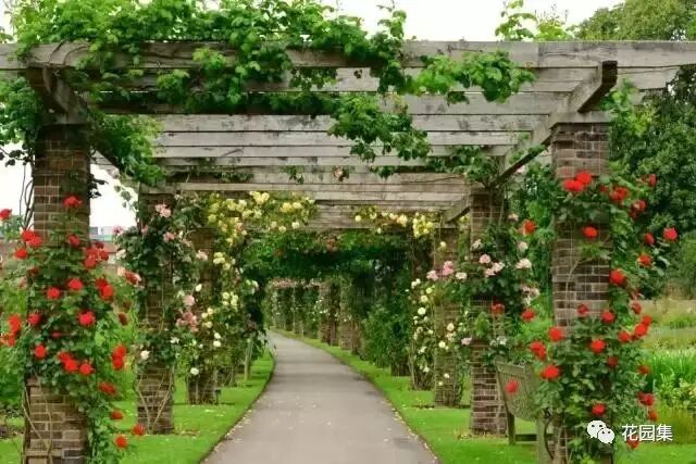

 木花架
木质花架呈现浓浓的田园风,充满着浪漫情调,又不失自然的韵味。当满架子的花齐齐绽放,姹紫嫣红间蜂蝶飞舞,满园飘香。

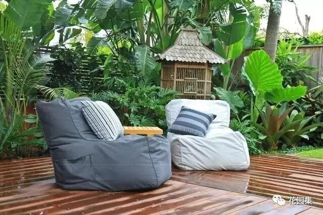

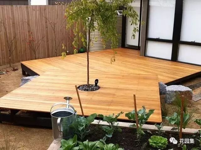

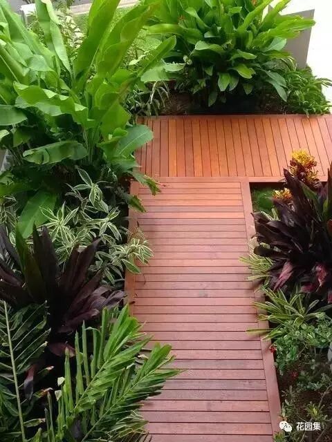

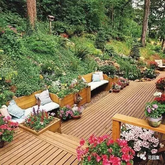

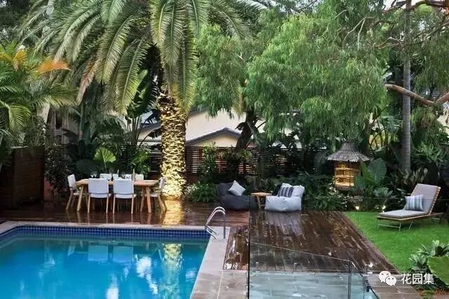

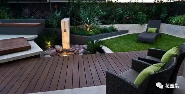

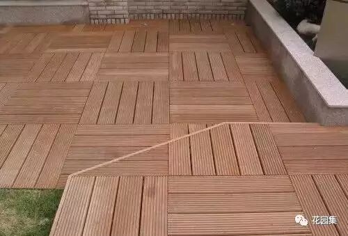

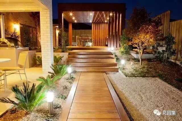

 木平台
木平台虽然在庭院设计和应用当中需要花费一定的成本,为了保证木平台的品质,木材质量一定要过关,具有防腐蚀性。并且木平台的基座要稳固,这样才能保证木平台在庭院生活中的应用了。在木质品台上置几只桌椅,喝着下午茶,那是何等的快乐。

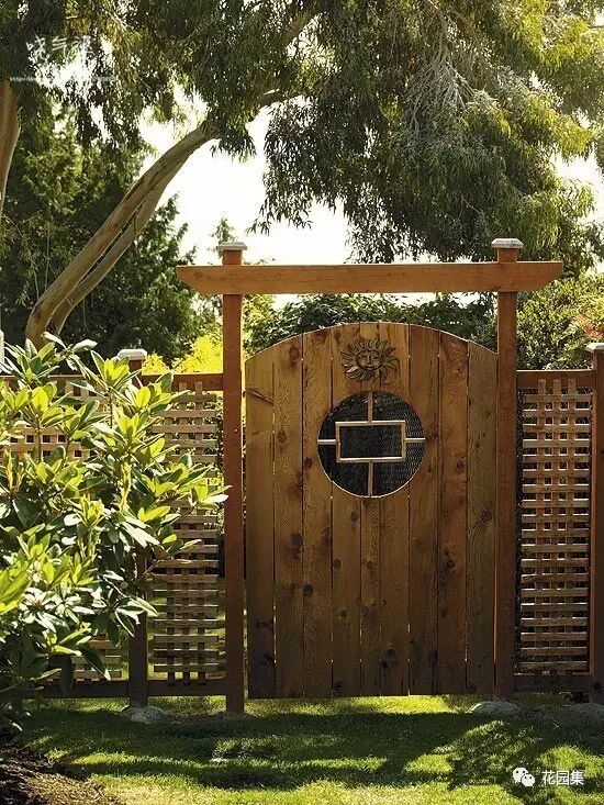

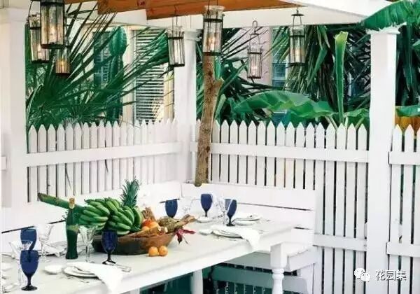

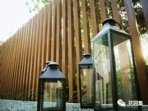

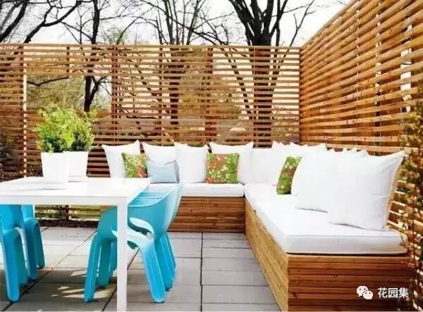

 木栅栏
悠悠的小径,长长的木栅栏,到处肆意开着的小花。木栅栏品类繁多,如:板条围栏、一体多用型、多重组合式,传统乡村风等。
木栅栏可以营造出独立的私密空间,同时考虑到主人对院墙安全性的需要,下面多为密实的封闭式围挡,让视线在一定高度受到阻挡。这样既打破了院墙的封闭感,又能将庭院外美景融入花园之中。

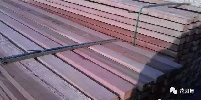

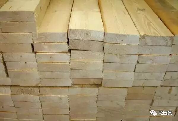

 防腐木
想要长久拥有这些美丽的庭院木制品,那一定离不开防腐木的支持,下面让小编为大家介绍几种长久的防腐木:
A印茄木(天然防腐木)
是生长在天堂雨林中的珍贵热带硬木,需要80年才成熟,在每一公顷原始森林中只能发现1-5棵,是非常珍贵稀有的木材品种。
印茄木有光泽,无特殊气味和滋味,纹理交错,结构略粗,耐腐、耐久性强。材质硬重,强度高。
B平滑娑罗双木(天然防腐木)
产 地:印度尼西亚(黄巴劳)和马来西亚
特点:
1、属纯天然环保材,无需经过任何化学处理即可长期用在户外;
2、密度较高,平均密度接近于水的密度,水较难将木材完全渗透;
3、不用上油漆,原木颜色更显高贵且不影响木材的功能和寿命;
4、使用寿命比普通防腐木长(一到两倍);
5、高耐磨度的特点更适用于人流量较大的公共场所。
用 途: 阳台、私家花园、游泳池、酒吧、会所、园林景观、小桥、园林花架、木栅栏、售楼处、墙面装饰板等。
C红雪松(天然防腐木)
边材较薄,有浅黄色。其心材颜色由浅草色到粉红色到深褐色不等。
材质:柏木
产地:加拿大
特点:
1、木材木纹笔直、无孔,有独特香味。
2、密度低(表观密度:0.38)、收缩小,隔热保温值出色,红雪松含有天然防腐剂,可防潮、防腐和防虫。能抵抗天气条件和腐烂,非常适用于需要耐久性和规格稳定性的外部运用。红雪松的稳定性是最常见软木的两倍。
3、红雪松其稳定性缘于密度低和收缩小。木材摆放平整、竖立笔直,与扣件紧固良好。
4、红雪松生产的木材长度长、重量轻,纹路纤细笔直、木理均匀,易于用常见工具切割、锯削和钉牢。
D美国南方松(人工防腐木)
美国南方松树种属于结构性用途中材质最强非韧、用途最多样的木材。由于其特殊的细胞排列,南方松也是加压处理防腐木最好的树种。
特点:
1、销量最大、使用最多 :美国南方松是每年全世界使用最多、最广的防腐木 ;
2、木理纹路粗深,清晰美观,具有特别的木质风采;
3、高强度和出色的结构力: 美国南方松具有特别的强度和结构力,在木构造行业有'世界软木之王'美誉。由于出色的抗弯、抗剪能力,南方松能以较小的规格尺寸来满足设计规定的荷载力,从而在实际工程中木材的使用量大大降低,减少了资金成本。
3、高度使用下耐磨性佳 :美国南方松常被用于地板材、阳台、铁路平台及货柜地板,因为在高度使用下,美国南方松不仅磨损少,亦可防止劈裂;
4、木材防腐剂的高度留存性 美国南方松接受高压注入的药剂的能力,每一立方英呎可留存20lb,其高度渗透性使南方松能免于水分、腐朽、白蚁及海洋生物的危害,防腐能力可以保持50年
5、「干燥」为标准品质要求 美国南方松等级规则中特别规定2英吋(2')厚以下的木材,含水率必须降至19%。适当的干燥可以决定木材的收缩率、稳定性及适用性。
6、高度螺钉及钉子保持力 此为美国南方松的特性之一,用于建筑结构框架上更加重要。
E芬兰木(人工防腐木)
常说的芬兰木,实际上也是防腐木的一种,主要材质是北欧赤松,主要生长在芬兰。
特点:
1、北欧赤松具有很好的结构性能,纹理均匀细密,质量上乘。北欧赤松生长于寒冷地区,慢生树种,木质紧密,含脂量低,木材纤维纹理、木节小、比大部分软木树种强度高,属于经人工防腐木材,经加压灌注ACQ防腐剂处理和KDAT(二次窑干)的户外防腐木。
2、芬兰防腐材是经真空脱脂后,在密闭的高压仓中灌注水溶性防腐剂ACQ,使药汁浸入木材的深层细胞从而使木材具有抗真菌、防腐烂、防白蚁和其他寄生虫的功能,且密度高、强度高、握钉力好、纹理清晰及具装饰效果。

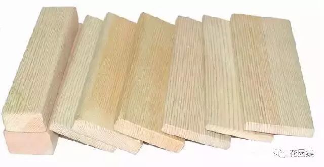

F樟子松(人工防腐木)
樟子松树质细、纹理直,经防腐处理后,能有效地防止霉菌、白蚁、微生物的侵蛀,能有效抑制处理木材含水率的变化,减少木材的开裂程度,使木材寿命延长到40至50年。
特点:
1、便于机械加工造型,施工轻便,安装迅速且维护方便;
2、防腐、防霉、防虫、防蛀、增强木材稳定,延长户外使用寿命,可回收利用;
3、符合相关的质量标准和环保标准;
4、安全牢固、美观耐用,亲切自然;
5、在恶劣环境中效果更加显著,处理得当,在户外使用可达到30年以上。

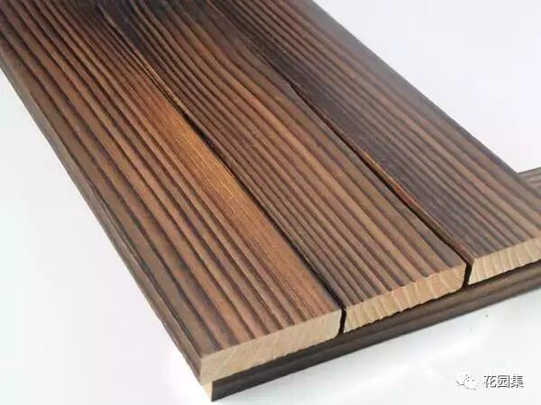

G碳化木(人工防腐木)
碳化木是将木材放入一个相对封闭的环境中,对其进行高温(180-230℃)处理,而得到的一种拥有部分碳特性的木材,而被称之为碳化木。
特点:
1、纯天然、纯绿色、无污染:木材在整个的被处理过程中,只与水蒸汽和热空气接触,不添加任何化学试剂,保持了木材的天然本质。
2、净化空气:碳化木顾名思义,木材干燥经过处理后,具备了碳的一些特殊功能,可吸收空气中的杂质,拥有过滤空气改善人们呼吸环境的作用。
3、超强的环境稳定性:木材在高温碳化过程中,木材内部的亲水因子被重组,降低了木材的吸湿性平衡点,俗称“湿线”,不容易受周围环境的影响,可知适用于各种木制品。
4、极强的防腐性:木材在碳化后不会发生霉变的情况。
5、木材材色华丽、改变单一树种单一颜色;
6、容易涂饰和维护:碳化木的表层没有树脂等油性成分,容易涂饰。
使用注意:
1、碳化木不宜用于接触土壤和水的环境。
2、碳化木较未处理材握钉力有下降,所以推荐使用先打孔再钉孔安装来减少和避免木材开裂。
3、碳化木在室外使用时建议采用防紫外线木材涂料,以防天长日久后木材褪色。
