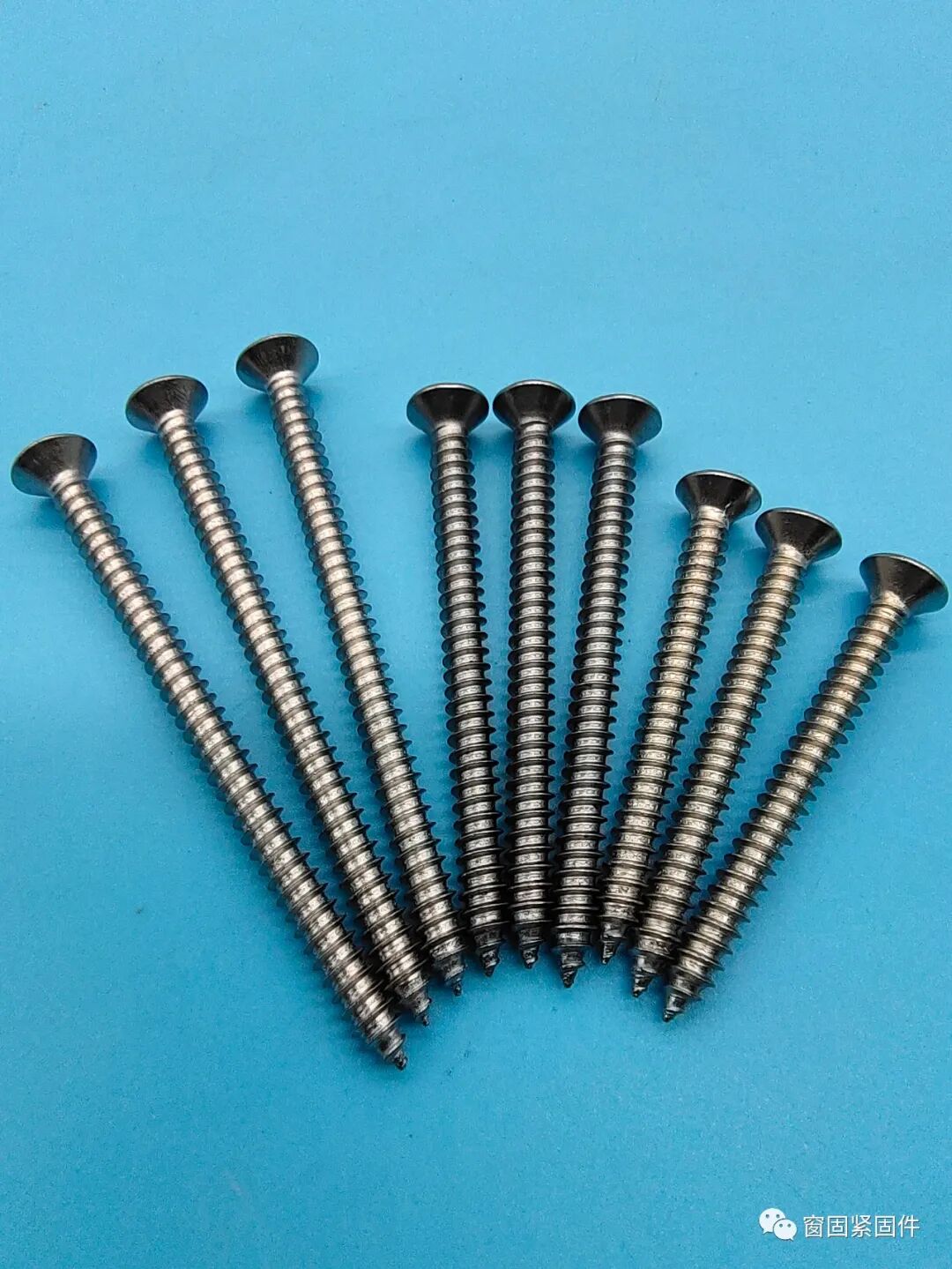

紧固件制造材料种类繁多,其中不锈钢材质紧固件无论在外观、强度上都有较好的表现,并且具有耐腐蚀、易制造、好焊接的优点。
但在大众对不锈钢紧固件的认知中,不锈钢紧固件应该是不具有磁性的,甚至采用磁铁吸附的方式,来查验不锈钢紧固件的真假,如果只用有无磁性来判断不锈钢紧固件材质真假是不科学的,也是错误的观念。
实际上,任何奥氏体不锈钢材料在加工之前都是没有磁性的,但是经过高速冷打设备的瞬间挤压成型过程中所产生的应力,是造成成品略带磁性的主要原因。这也是为什么,螺丝的磁性高于螺帽,就是因为螺丝的头部成型变化量要大得多。
具体原因如下
加工原因
奥氏体不锈钢以及原材料本身都是不具有磁性的,但是原料在冷加工过程中由于应力原因使产品略显磁性。
原材料像盘圆出来的时候,如果它是奥氏体的不锈钢,它用普通的磁铁检测是没有磁性的,但是如果是铁素体跟马氏体的时候它是有一定的磁性的。在奥氏体不锈钢冷加工的过程当中它会有一部分的晶粒组织,会析出一部分的铁素体跟马氏体,这个时候它就会呈现有一定弱磁性这样的一个特性,但是它的材质还是奥氏体的,比方说像正宗的304跟316。所以大家不能再用是不是有磁性来判断它是不是正宗的不锈钢了。
产品变形量
不同类产品所表现出来的磁性因变形量等因素而不同,同类产品又会因为规格大小的不同而不同,即使同一产品也会因为部位不同而磁性略有不同,这些表现可以说明应力导致的磁性差异。
在加工的过程当中同一种材料它的材料变形比较小的时候那么它的磁性相对来说会体现得弱一些,变形比较大的时候它的磁性在变形大的那个地方它的磁性相对来说就会比较大。所以同样的304的材料我们去测它螺丝时候的磁性会大于螺母的磁性,这是因为它在加工过程当中,变形过程当中所导致的晶粒组织的变化跟一些应力集中的变化会导致它有一定的磁性。比方说像牙形上面,自攻牙的牙型它的变形是比机械牙大的,所以通常自攻牙螺丝的磁性会比机械牙的磁性更大一些。
提示
事实上如果要用磁性去判断是否是正宗不锈钢反而会有一个很大的误区,是什么呢?现在其实专门做不锈钢的人都知道的,市场上有一种材料叫普料,这种材料它就完全没有磁性的,叫做无磁无镍的,反而是假的不锈钢或者是低镍的不锈钢,它没有磁性,但是跟奥氏体不锈钢比起来,它的防腐性能是差非常多级别的。许多不规范的商家以假乱真,用含镍在1%以下或者铬含量也很低的产品冒充304牌号不锈钢,有的还直接在紧固件头标上打A2-70,造成市场混乱。所以大家选用时要注意甄别。
综上,我们不能再用是否有磁性来判断它是否是正宗的不锈钢了。
