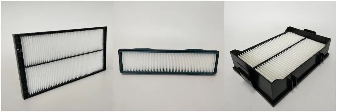

2.空调滤芯的更换
      挖掘机空调滤芯每运行1000小时或5个月更换一次空调滤芯。更换时需注意:
      如果空调滤芯堵塞,空气进气量会减少,且冷却、加热能力也会降低。因为,要定期进行清洁或更换(有部分品牌空调滤芯在司机室后底部位置)。
