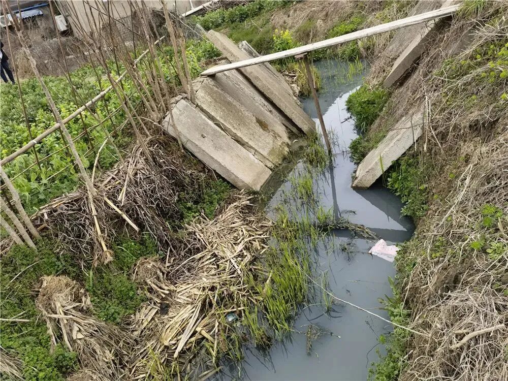

以往的沟渠设计存在的问题具体表现在:
1)对混凝土衬砌的沟渠采用混凝土浇筑,其透水性远不如自然土壤,不利于农田的降渍;
2)改变了沟壁多孔土壤介质对农田流失的磷、氮等物质的吸附基础,增加了沟渠的富营养化负担;
3)改变了沟渠中水生生物与植物的生长条件,减少了水生生物与植物对农田排水中有害物质的吸收;
4)青蛙、蟾蜍等动物失去了越冬生存的场所和农田施药时的避难场所;
5)渠道大面积的防渗衬砌改变了地下水的补给条件,减少了下游地区回归水的总量,可能会对地下水及下游地区水环境产生不利影响。

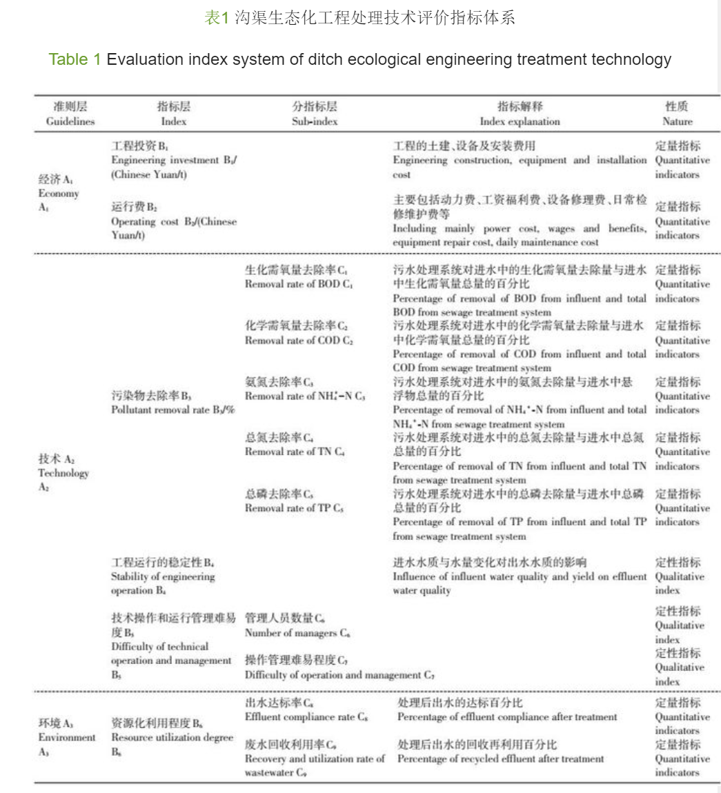

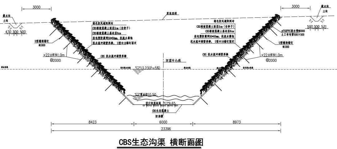

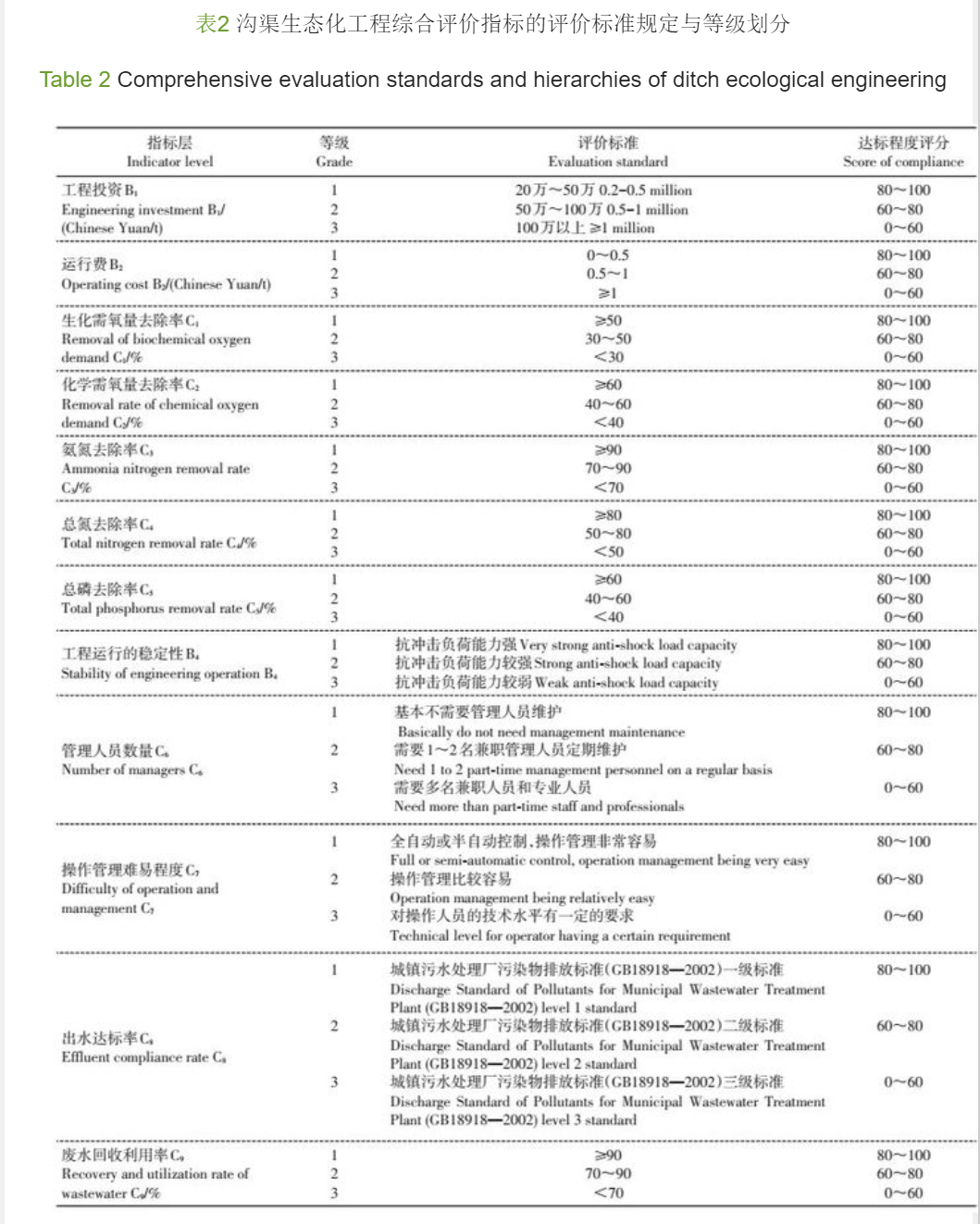

因此,为实现农田沟渠水利功能和生态功能的双赢,协调沟渠的功能性、生态性、经济性和可持续性,本研究以生态沟渠工程建设项目为例,从渠道的断面形式、衬砌方式、护坡样式、水生植物、生态景观等方面进行综合考虑,设计了一种新型生态化精细灌排沟渠,并对其进行生态化综合效果评价,总结了生态化精细沟渠构建的设计原则和关键技术,提出了一些可用于实际工程且具有现实意义的先进理念。
▲旧农田沟渠、沟塝经常垮塌、污染严重

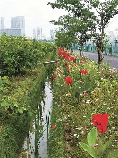

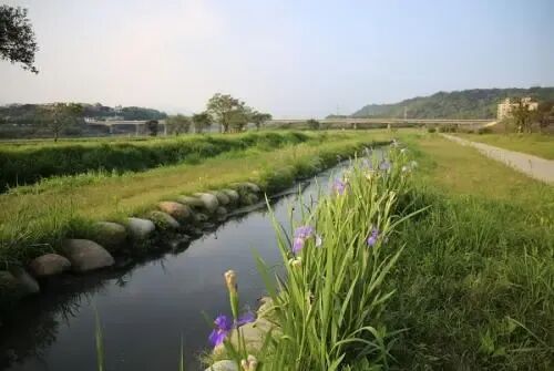

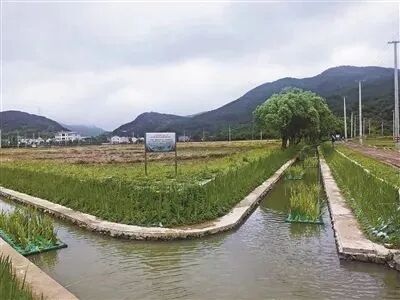

带你走进现代化设施大棚里栽培着香蕉、木瓜、桑葚、火龙果等,长势喜人。在一处生产基地,有条沟渠引起了笔者的好奇,与农田里常见的“三面光”沟渠不同,这条沟渠的左右两面用一块块方形的生态砖砌成,边上种植的菖蒲等挺水植物花繁叶茂。
而这条沟渠于去年底建成投用,全名叫“农田氮磷生态拦截沟渠系统”。目前像这样的沟渠共建好了54条。

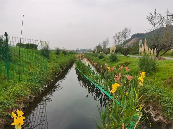

▲生态拦截沟渠系统

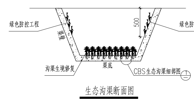

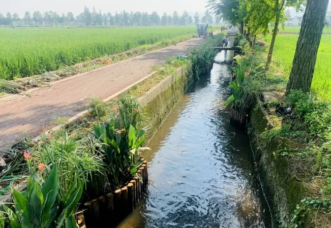

“这条沟看似不起眼,其实设有不少‘机关’,作用还真不小。”在靠近沟渠末端的位置,里面安装了底泥捕获井、透水坝以及放置了活性炭的脱氮除磷模块。
沟壁采用了生态混凝土的作用是稳定沟边泥土,防止水土流失。底泥捕获井、透水坝大都设在沟的中间或末端。井的作用是让流下来的少部分泥土沉积下去,坝的功能是让水流速度慢下来,便于脱氮除磷模块最大限度吸附流失的氮磷。脱氮除磷模块的作用如同脱排油烟机里的过滤网,用久了可以取出来。
可以看到,在生态拦截沟的尾部,装有小型节制阀,沟渠里的水通过阀门排入了河流。
一般情况下,节制阀是不开的,沟渠水在内部循环利用。碰到暴雨,沟渠水位高时,节制阀才会打开。在天宫庄园,生态拦截沟目前已建成3条,合计长度2192米,受益面积350余亩。通过低成本、低能耗的工程手段,将原有的排水沟改造成生态拦截沟,不仅有效控制了农业面源污染,也大大提升了农村的整体生态环境。
据了解,农田化肥尾水排出水质接近五类。生态拦截沟发挥作用后,水质已稳定在四类,“我们的目标是达到三类水质”。

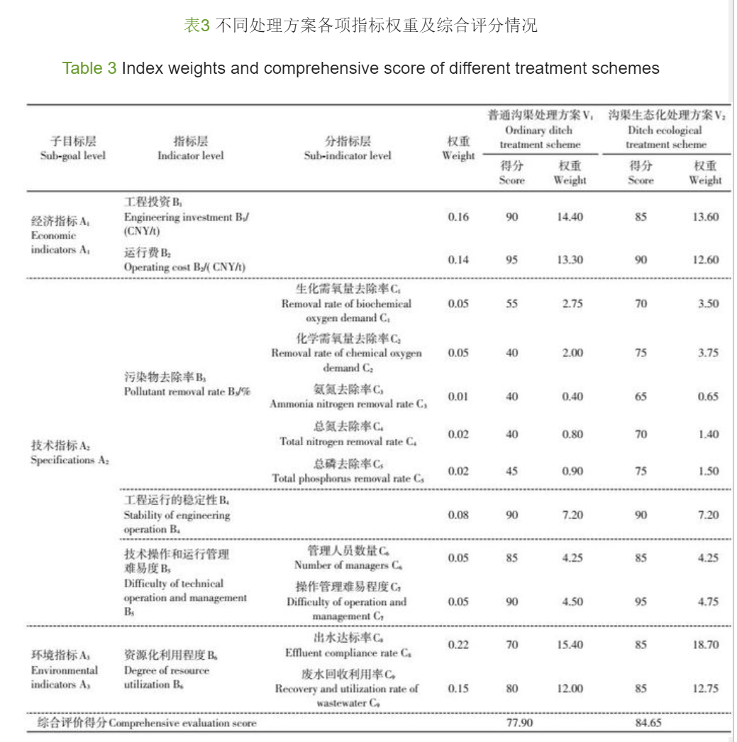

作为一项农业面源污染治理标志性成果,农田氮磷生态拦截沟渠系统采用建筑工程技术、生物技术和管理技术相结合的污染物阻控措施,在确保农田排水的基础上,实现氮磷拦截、景观提升和生态修复。相比简易土质排水沟渠和混凝土板型沟渠,生态沟渠表现出对农田径流水中氮磷元素明显的拦截作用。
各选取一条生态拦截沟渠系统实施水质监测。结果显示,水体中化学需氧量(COD)的平均去除率为30.78%,总磷的平均去除率为29.14%,总氮的平均去除率为23.77%,氨氮的平均去除率为22.76%。

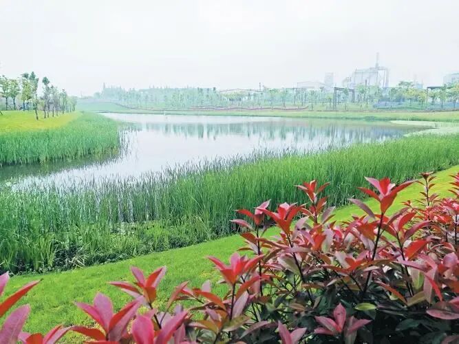

在沟渠建设过程中,将生态修复与景观设计紧密结合,像景点一样去规划建设,沟渠内种植的蒲草、荷花、美人蕉等生态植物,有效提升了农田的“颜值”。一条沟渠就是一条风景带,勾勒出美丽田园风光。

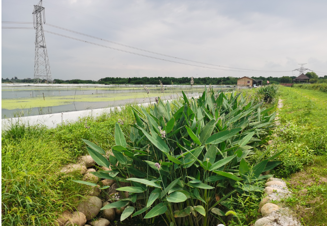

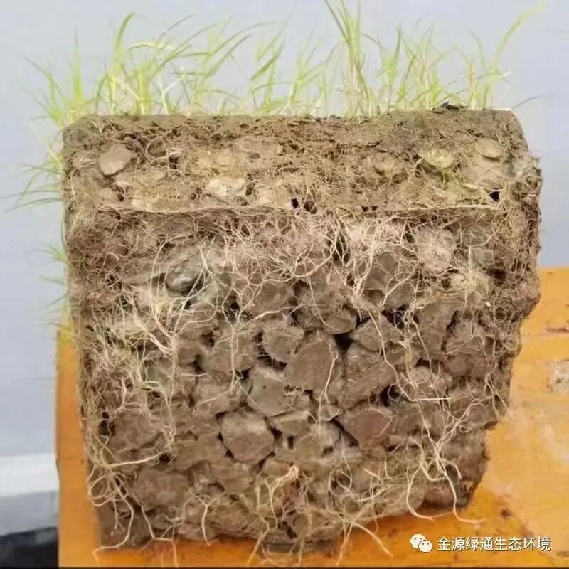

生态沟渠:采用生态混凝土,植物根系自然穿透生长

  2.  水生植物生态沟渠:在沟渠系统中种植水生植物,这既可以通过水生植物的吸收拦截等效应减少农田养分向下游迁移,还可以将收割的水生植物作为饲料或用于覆盖还田,实现了水生植物的资源化利用,一举两得。
