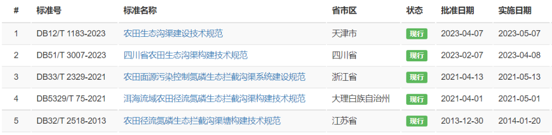

截止目前,已有天津市、四川省、浙江省、江苏省、大理白族自治州等五个省市州出台了生态沟渠建设技术规范,均为地方标准。暂无国家层面标准和行业规范等。在各地出台的标准中,四川省(DB51/T)和大理州(DB5329/T)内容较为全面,参考价值较高,也是本文主要参考的文件。
▽生态沟渠相关现行标准

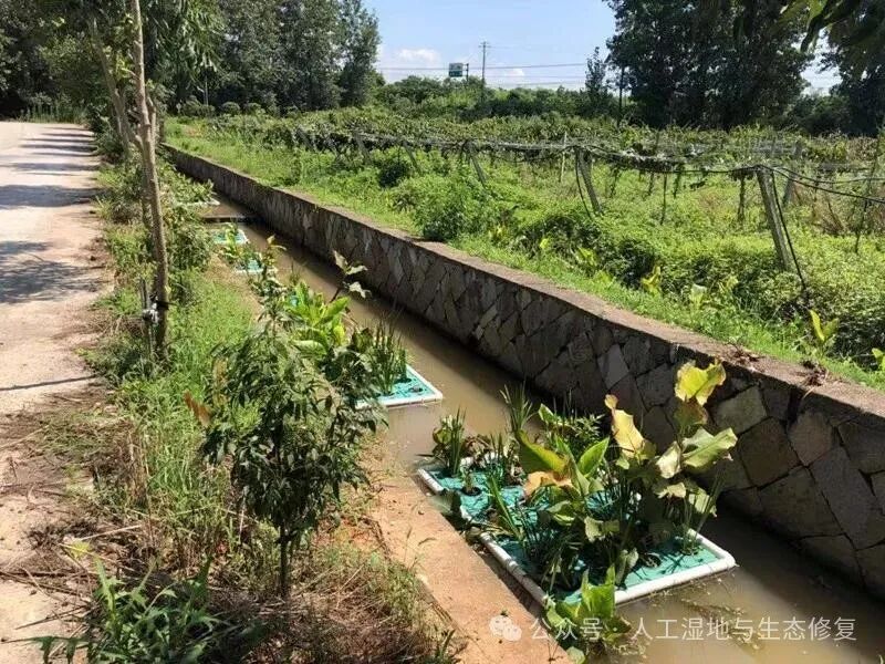

定义:生态沟渠(ecological ditch),是一种农田排水沟渠,经过生态结构改造与调整和生态服务功能优化,具有独特生态结构并发挥排水、泄洪、水土保持、生态净化等功能。
基本结构:简单来讲,生态沟渠主要由工程部分和生物部分组成,工程部分包括渠体、生态拦截坝、拦水节制闸等,生物部分主要包括渠底和渠内坡的植物。(大理州、江苏、天津地标基本如是)

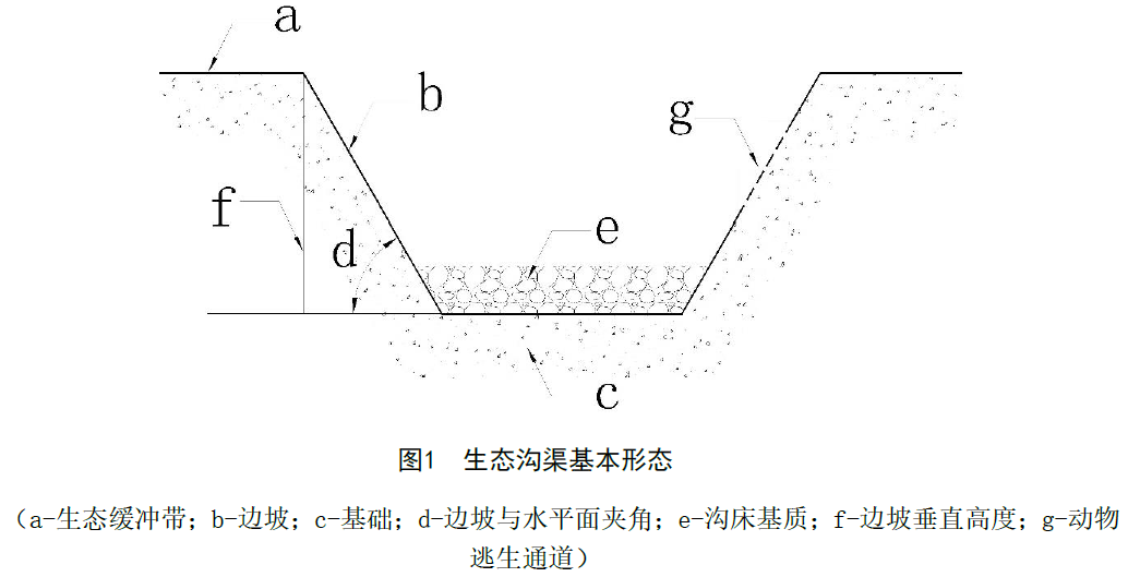

四川标准中对生态沟渠的结构规定更为具体,由沟渠形态、沟渠基础、沉沙池、阶式凼(dàng)坑、生态护坡、抗冲槽、水陂(bēi )、植物配置、生态缓冲带、动物逃生通道、便桥等组成。

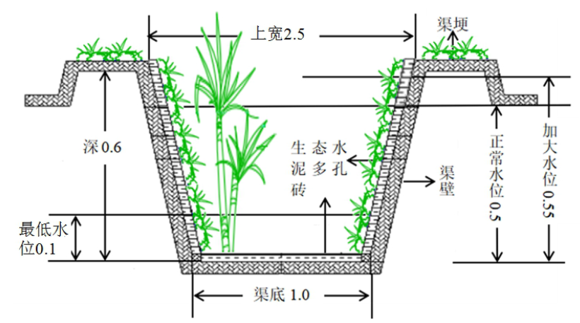

① 渠体设计

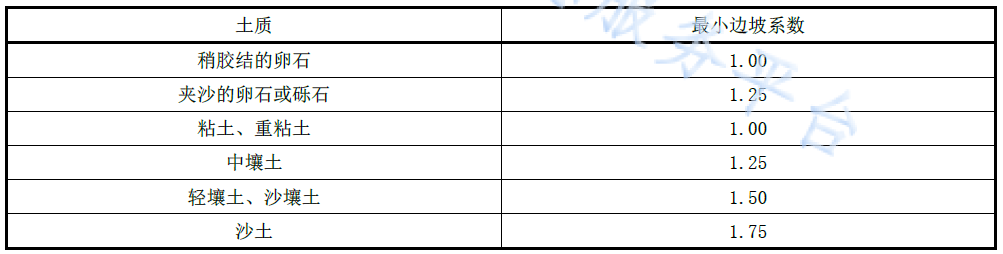

参照大理州、江苏、天津地标,一般要求生态沟渠的渠体断面为等腰梯形,参考设计尺寸:上宽1.5m(或2.5m),底宽1.0m,深0.6m;渠底为土质,渠壁为土质或生态多孔砖,最小边坡系数可按下表确定:
此外,参照四川地标,生态沟渠边坡坡度不宜超过60°,底部宽度要求在1.0~3.0m之间,深度在0.5~1.5m之间,沟渠长度至少50m。

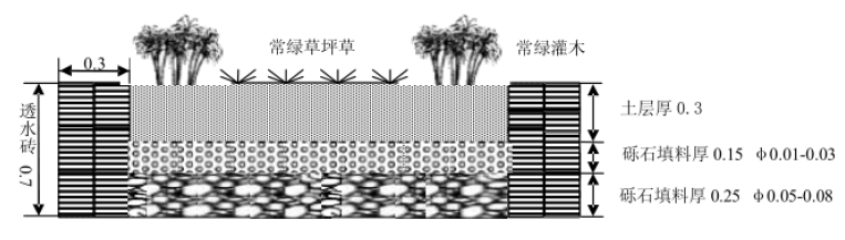

参考江苏地标,在生态沟渠的水流转向处建造潜流坝,潜流坝高0.7m,与渠埂等高,坝两侧用透水砖垒砌,透水砖宽0.3m,高0.7m。坝中部填充砾石与黏土,坝顶种植常绿灌木或草坪,坝底0.5m处设置溢流管,管径0.15~0.2m。

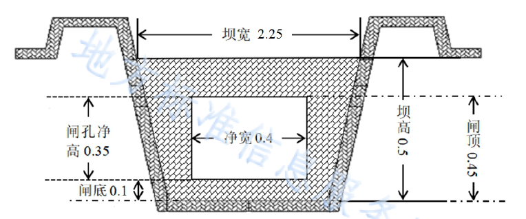

参照大理州、江苏、天津地标,生态沟渠出水口处多设置混凝土拦截坝,坝高0.5m,低于排水沟渠埂0.1m,坝厚0.6m,总宽2.25m,并在拦截坝上建一个排水节制闸。
排水节制闸的闸顶高度为0.45m,闸底高度0.1m,闸孔净高0.35m,闸孔净宽为0.4m,闸门采用直升式平面钢闸门。根据需要可将生态沟渠的水位分为0.1m(或0.2m)(旱作)、0.5m(种植水稻或水生蔬菜)溢流2种状态。

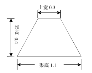

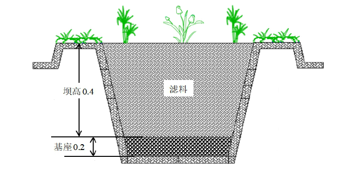

参照大理州、江苏、天津地标,在生态沟渠内设置透水坝,起始坝位于拦水节制闸前1m,以后每间隔50m设1座。
透水坝剖面为梯形复式结构,边坡系数为1:1~1:2.5,透水坝滤料采用炉渣、碎砖、改性生物碳等多孔材料。坝高0.4m,与渠埂持平,基座高0.2m。

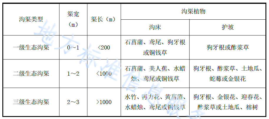

⑥植物设计
参照大理州、江苏地标,生态沟渠中的植物可由人工种植和自然演替形成。
沟壁植物以自然演替为主,人工辅助种植如狗牙根、三叶草、棱鱼草、黑麦草(冬季);
沟中夏季可种植茭白、茨菇、再力花、旱伞草、香蒲等,冬季种西伯利亚鸢尾、黄菖蒲等;
沟底可全年种植马来眼子菜、菹草、金鱼藻、狐尾藻等沉水植物。
参照四川地标,生态沟渠护坡面种植草本植物,植物覆盖度应在100%;沟床植物以草本挺水植物为主,搭配沉水植物,覆盖度在50%~100%。推荐配置如下:
