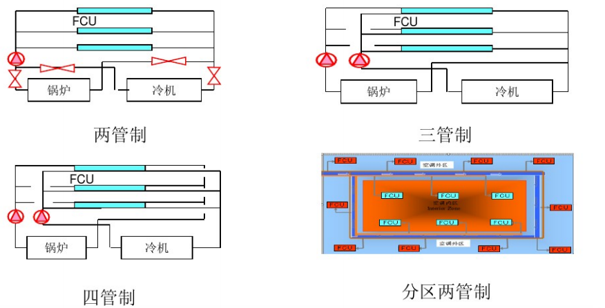

按照水系统管道配置的多少,可以分为两管制、三管制、四管制以及分区两管制方式。

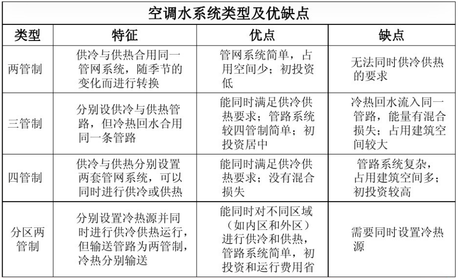

2、各管制系统比较

两管制系统:适用于同一热源,采暖供冷不同时使用的场合;如地源热泵、北方地区。
三管制系统:能量损耗较大,采用该种方式较少。
四管制系统:采用两个热源(冷机+锅炉) 存在同时供冷供热场所。如办公室和实验室混用的建筑场所等。
分区空调系统:采用两个热源(冷机+锅炉) 存在同时供冷供热场所。如建筑物单层面积较大的商场等。
