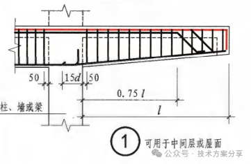

1、 悬挑梁的后部有框架梁,及悬挑梁是框架梁的延伸。
悬挑梁后部有框架梁
把悬挑梁钢筋分解如下图:
拆分的配筋

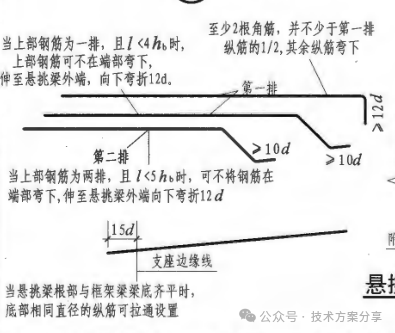

第一排:L<4h(h为悬挑梁截面高度),伸至远端下弯,
长度=悬挑梁长度+悬挑远端下弯+支座宽度+跨内延伸长度(Ln/3)
L>4h,除边角钢筋外,第一排总根数的一半不要伸至悬挑远端下弯, 按45度角下弯后平伸至远端,
长度=悬挑端下平直段长度(10d)+下弯斜长+上平直段+支座宽度+跨内延伸长度(Ln/3)
第二排:伸至0.75L位置,
长度=悬挑端下平直段长度(10d)+下弯斜长+0.75*上平直段+支座宽度+跨内延伸长度(Ln/3)
下部钢筋:锚固15d,长度=挑梁长度+锚固(15d)

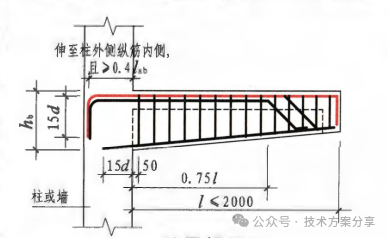

二、悬挑梁的后部无框架梁或板,仅为挑梁。
纯悬挑梁
在边柱或边梁上挑梁,如上图:
纯悬挑梁上部钢筋,弯锚取hc(柱或梁的宽度)-c(砼的保护层厚度)和0.4Lae间的最大值:
长度=悬挑远端下弯+净长+端支座锚(15d+弯锚最大值)
纯悬挑梁下部钢筋,
长度=净长+15d
