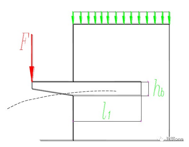

(2)挑梁埋入砌体长度与挑出长度之比宜大于1.2;当挑梁上无砌体时,埋入长度与挑出长度之比宜大于2。

挑梁在悬挑端集中力、墙体自重以及上部荷载作用下,共经历三个工作阶段。

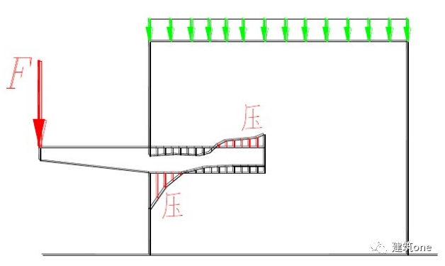

(1)弹性工作阶段:
挑梁在未受外荷载之前,墙体自重及其上部荷载在挑梁埋入墙体部分的上、下界面产生初始压应力,当挑梁端部施加外荷载后,挑梁与墙体的上、下界面的竖向压应力如图。随着的增加,将首先达到墙体通缝截面的抗拉强度而出现水平裂缝,如图,出现水平裂缝时的荷载约为倾覆时的外荷载的20~30%,此为第一阶段。

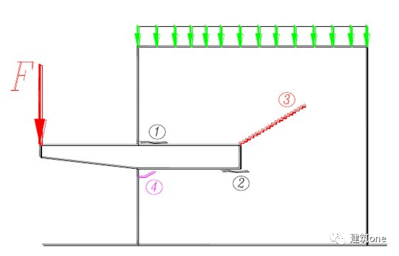

(2)带裂缝工作阶段:
随着外荷载的继续增加,最开始出现的水平裂缝①将不断向内发展,同时挑梁埋入端下界面出现水平裂缝②并向前发展。随着上下界面的水平裂缝的不断发展,挑梁埋入端上界面受压区和墙边下界面受压区也不断减小,从而在挑梁埋入端上角砌体处产生裂缝。随着外荷载的增加,此裂缝将沿砌体灰缝向后上方发展为阶梯型裂缝③,此时的荷载约为倾覆时外荷载的80%。斜裂缝的出现预示着挑梁进入倾覆破坏阶段,在此过程中,也可能出现局部受压裂缝④。
(3)破坏阶段:
挑梁可能发生的破坏形态有以下三种(图):
1)挑梁倾覆破坏:挑梁倾覆力矩大于抗倾覆力矩,挑梁尾端墙体斜裂缝不断开展,挑梁绕倾覆点发生倾覆破坏;
2)梁下砌体局部受压破坏:当挑梁埋入墙体较深、梁上墙体高度较大时,挑梁下靠近墙边小部分砌体由于压应力过大发生局部受压破坏;
3)挑梁弯曲破坏或剪切破坏。
