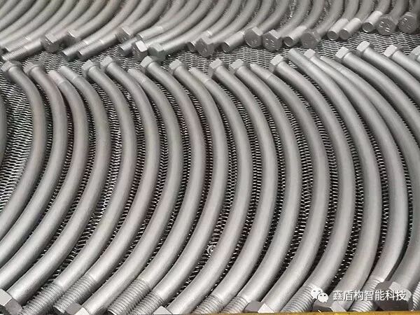

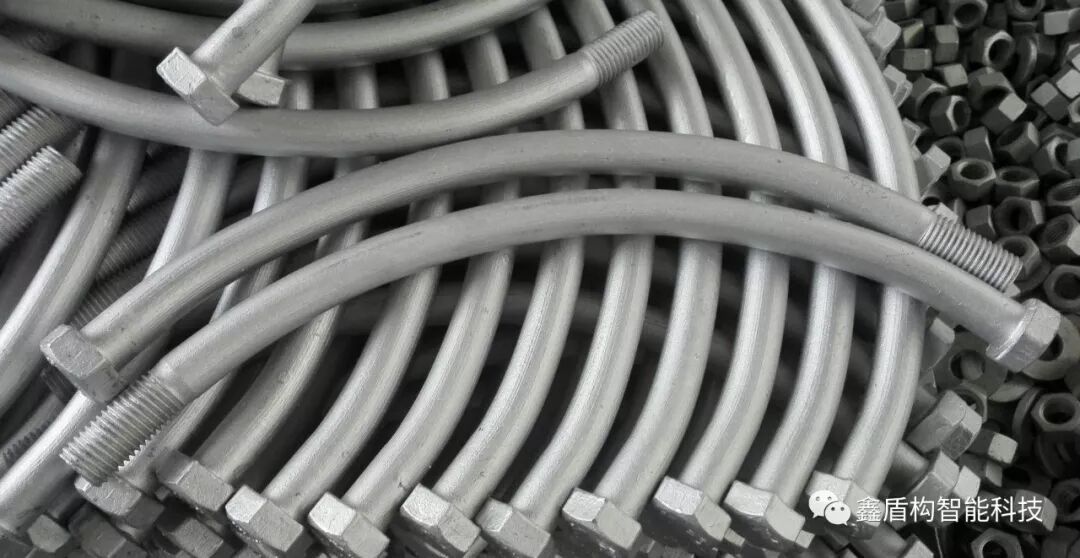

 管片螺栓是盾构掘进机在隧道掘进过程中用于连接紧固其管片的一种特种紧固件。通过这种螺栓的连接,将管片连接到一起组装成圆柱形管道,从而支撑起整个隧道的面,也由此称之为管片螺栓。管片螺栓分为环向、纵向,有的设计中环向和纵向规格一致,有的设计中环向和纵向采用两种规格,甚至两种强度等级。一般而言,环向管片螺栓的长度长于纵向管片螺栓。
 管片螺栓类型:
     根据不同的管片大小、盾构掘进机直径的大小、管片所在的隧道位置等多种因素,管片螺栓的设计也多种多样,简单总结为以下几类管片螺栓的类型:双头直型管片螺栓、双头弧形管片螺栓、六角头直型管片螺栓、六角头弧形管片螺栓、六角头圆弧螺纹管片螺栓(或称为斜螺栓,其螺纹比较特殊,又称为T 型螺纹)、六角头带法兰面圆弧螺栓管片螺栓、浅埋式纵向管片螺栓等。
 管片螺栓等级及材质:
     管片螺栓根据应用的环境和受力的不同情况,和其他螺栓和紧固件一样,设计上分不同的强度等级。
     常用等级有:5.8 级、6.8 级和8.8 级,偶尔也采用4.8级、10.9级和12.9级。
     相应的生产材质有:Q235、45#钢、40Cr等材质。
     常用的表面处理为:热镀锌和达克罗(学名:锌基铬酸盐)。在比较恶劣的环境下,也采用复合涂层,如:热喷锌合金或粉末渗锌+锌基铬酸盐+抗碱涂层,来增强产品的防腐蚀和抗碱能力。
     管片螺栓表面处理的好坏至关重要。因为管片螺栓安装在地下,起到连接管片的作用。它所处的环境潮湿,容易引起螺栓的腐蚀造成生锈。所以,如果螺栓的表面处理未能达到设计要求,造成螺栓在使用过程中生锈等现象,腐蚀到螺栓内部后将影响到螺栓的机械性能及其抗拉强度。
